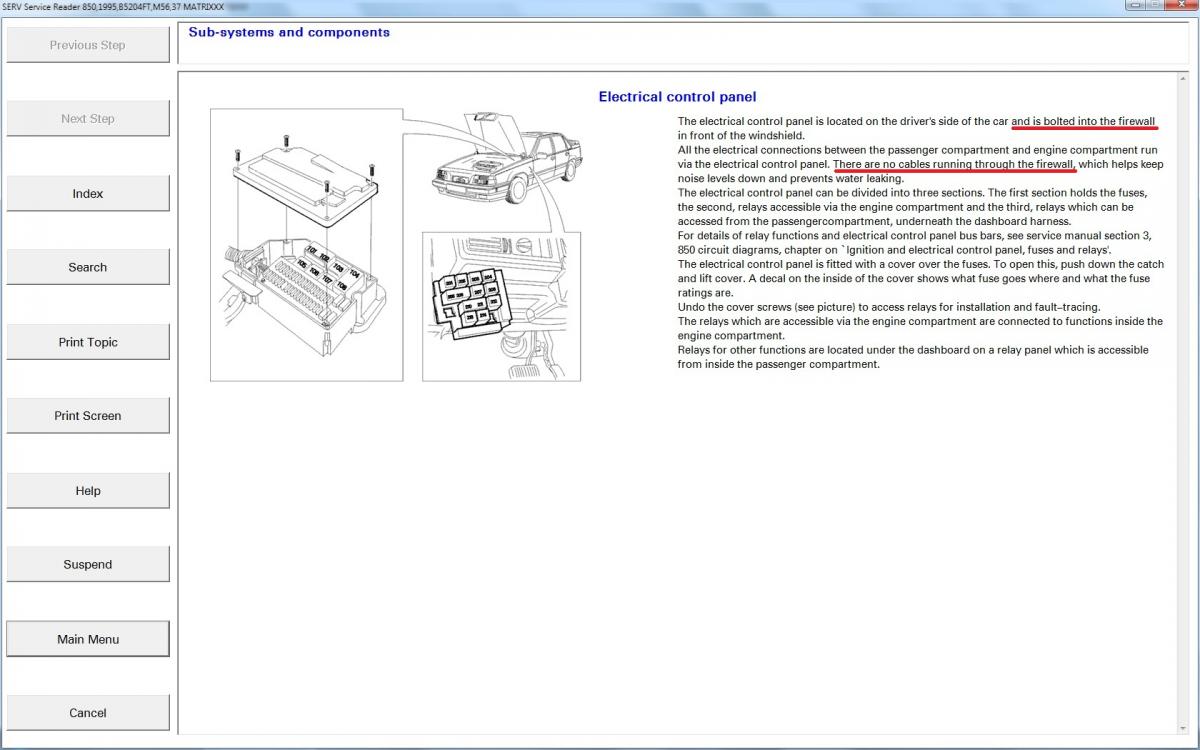

partea si mai ciudata este ca ieri in timp ce mergea a pornit singur dvd-ul...si cum a ajuns in bucuresti nu i-a mai mers. cum se poate scoate afara toata cutia cu sigurante? trebuie desfacut plasticul de sub stergatoare si mai ce?. dar problema e ca daca incerc sa ridic cutia, imi tine undeva inspre intrarea spre habitaclu. chiar asa sa nu fi lasat nici o toleranta inginerii de la volvo???

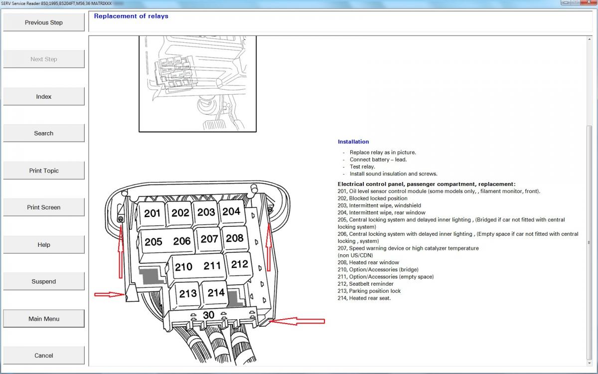

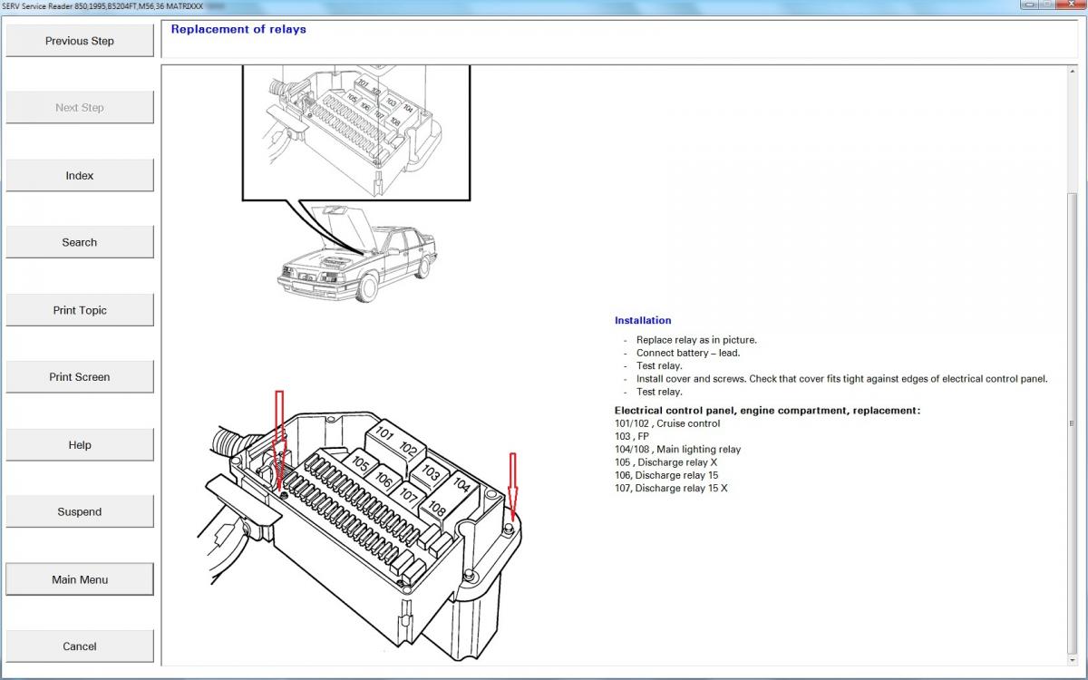

Conform desenelor alaturate (sagetilor) sint niste suruburi si clipsuri laterale acolo, insa scrie clar ca nu e nici un cablu ce trece de sus pina jos. Nu ai ce sa cauti prea mult sa desfaci tot ansamblul.
Sigurantele :
- 7 - Audio system 15A,
- 32 - Audio system, remote controlled central locking 10A verificate, apoi daca sint bune scoase din soclu, pus voltmetrul pe un capat al soclului, trebuie sa existe +, nu prea se intrerup firele la 850 asa, din senin - decit daca a fost facuta vreo "inginerie" mioritica, tras vreun cablu de alimentare al...dvd-ului de altundeva, de la accesorii/bricheta/contact/etc.
Sigurantele :
