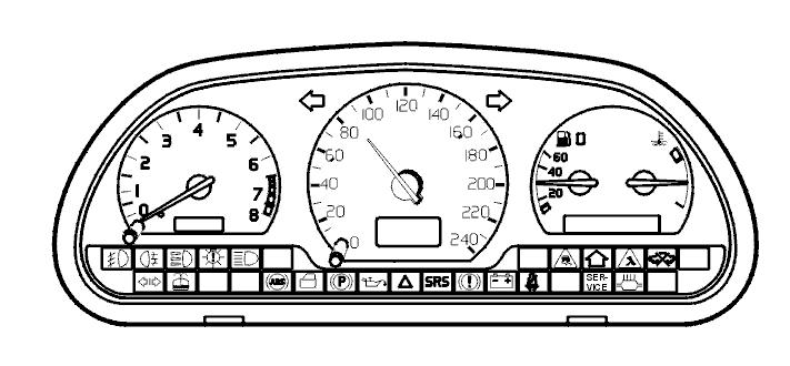

Dieselu nu "cred" ca are lambda.
"e portocaliu, iar in interior e un fel de triunghi verde" - parca am mai vazut semnu,dar nu imi dau seama..
Costin care i becul?

motorul e de 90 cp. blocul motor, atat, chiulasa e de la celalalt vechi, iar pompa e de la celalalt vechi. omu` de la care am cumparat blocul motor a zis ca e din 2006, acum nu stiu daca m`a mintit sau nu. avea o problema, care tot din cauza pompei cred eu ca era...cand era rece pornea la sfert, cum se incalzea, o opream si vroiam sa o pornesc din nou, pornea greu si dupa ce pornea...mergea balbait si scotea un fum alb spre albastru asa...iar daca nu o acceleram, murea. daca o turam scotea fum negruu. asta e semnul care mi`l arata in bord asta e [img=http://www28.zippyshare.com/thumb/97512168/file.html][/img]

Incearca sa te uiti in imaginea de mai sus si sa ne spui care este martorul din bord aprins.

MIron ii ala de langa imobilizator(masina taiata cu x)

Iti recomand sa mai verifici inca o data distributia.Poate sari in momentul opririi motorului iar daca te duci la "pompagiu" bine ar fi sa merg cu masina,nu doar cu pompa.De pe bordul pus de lik2008 este simbolul din dreapta sus intre sageata cu varful in sus si masina cu X.Da e sonda lambda si se aprinde numai cand da cu fum,posibil ca ea sa fie cauza.Succes!
