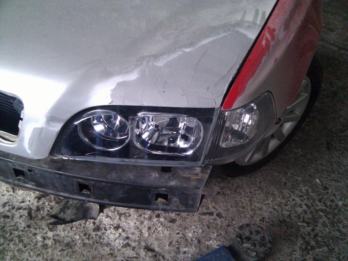

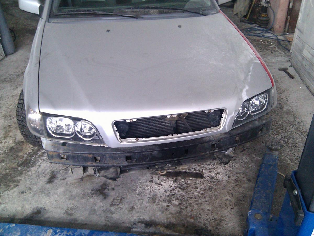

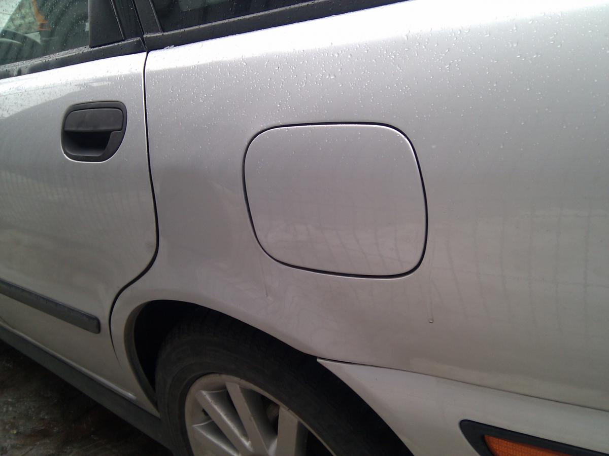

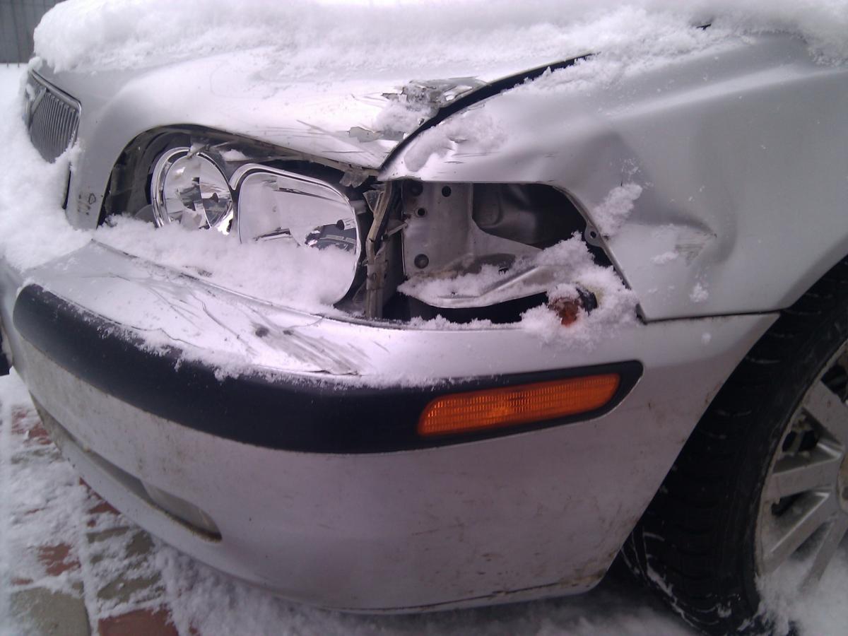

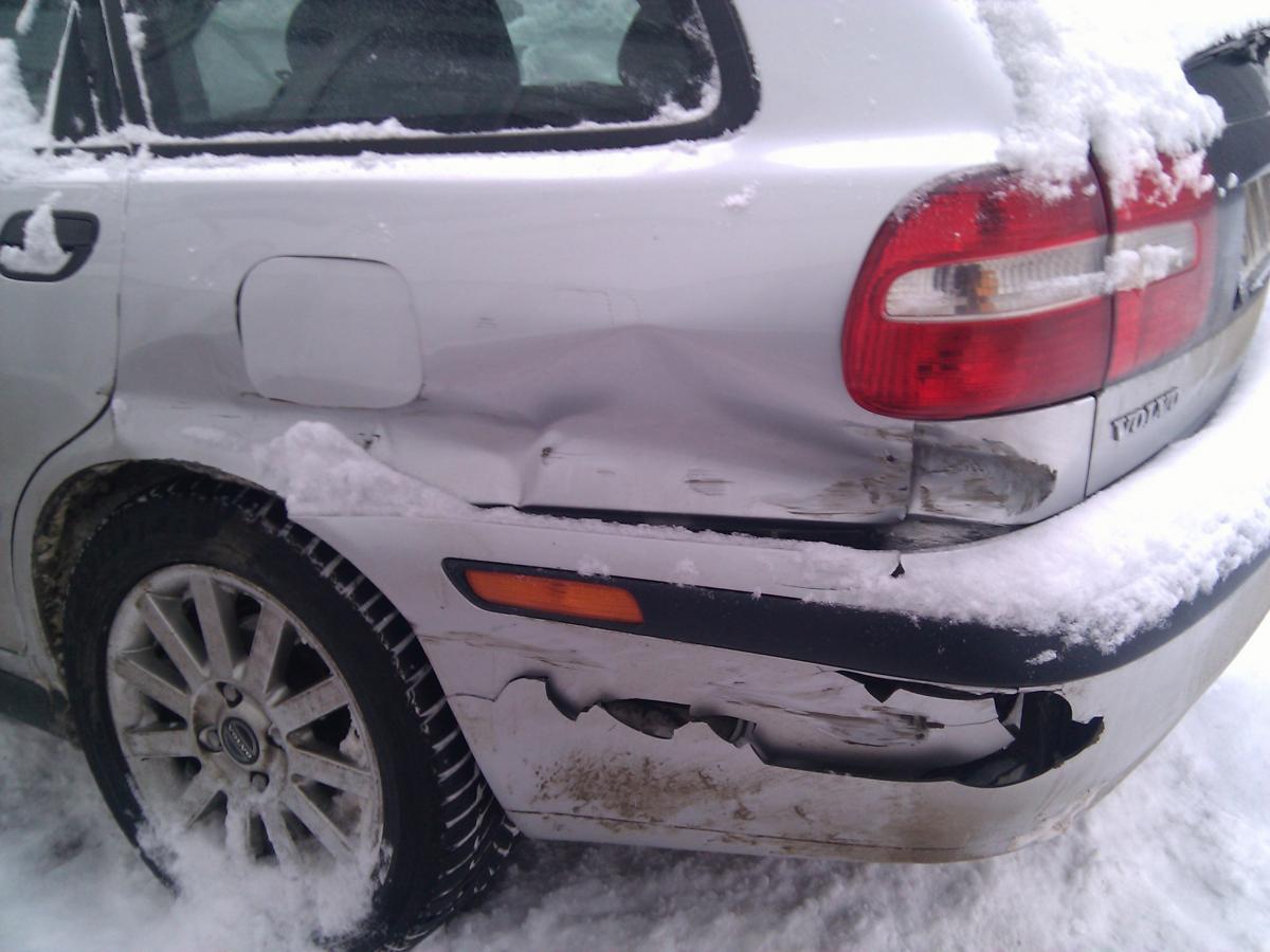

Salut.S-a intamplat si inevitabilul...accident din cauza rotilor din spate. Ieri sotia se indrepta spre Suceava si la o curba usoara la stanga din cauza rotilor spate putin "dezorientate" a derapat pe gheata si a izbit-o in parapetul din dreapta cu coltul din stanga fata urmat de stanga spate.pagubele nu sunt mari dar piesele sunt scumpe.Am nevoie de far si semnalizare stanga fata, aripa stanga fata. bara fata, aripa stanga spate, stop stanga spate si bara spate.Am inceput cautarile si am gasit la o dezmembrate din Vinatori Iasi aripile si bara spate la 500 lei.Farul si semnalizarea o sa le comand de la TYC, capota se poate indrepta ca e doar coltul indoit si bara din fata se poate repara, cred.Bara am gasit-o la dezmembrari la neinsemnatul pret de 800 lei, cam ieftin.Da ca are cineva de vanzare ceva din ce am eu nevoie, vorbim.Aveti grija la gheata si zapada.Drumuri bune.
Nu cred ca a fost din cauza rotilor-a fost din cauza ghetii!
Au fost mai multi factori printre care si rotile din spate care tind sa mearga spre stanga.Dar asta e, mergem inainte. O seara buna.

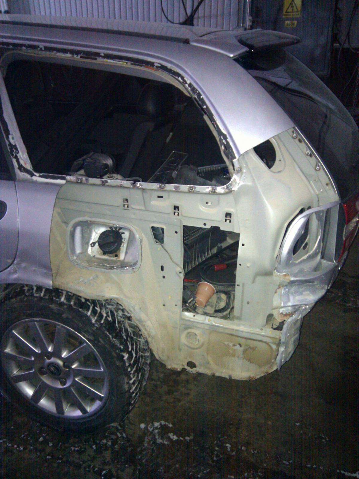

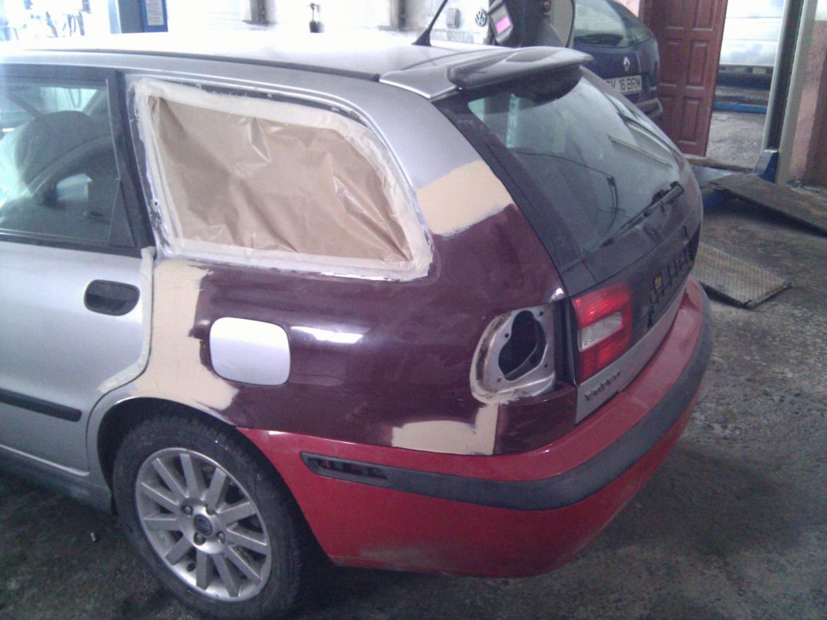

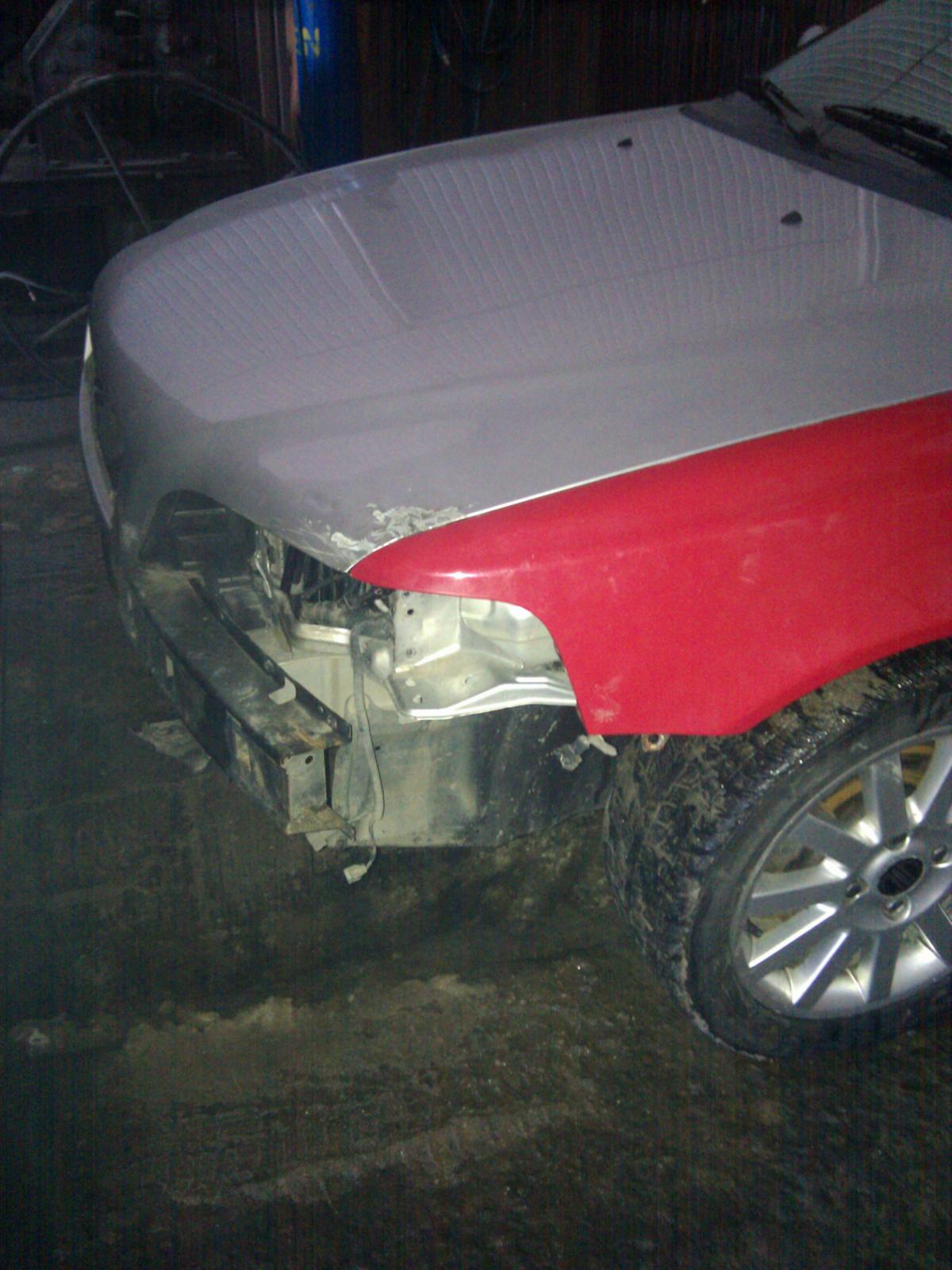

Am schimbat bratul stanga spate si acum roata nu mai este iesita in afara.Dupa ce fac unghiul pe spate revin cu update.Acum e la tinichigerie se lucreaza la table.

Mult succes!Bine ca fost doar atât si nu a patit nimeni nimic,fieru' se repara!
Hai ca iese frumusel !

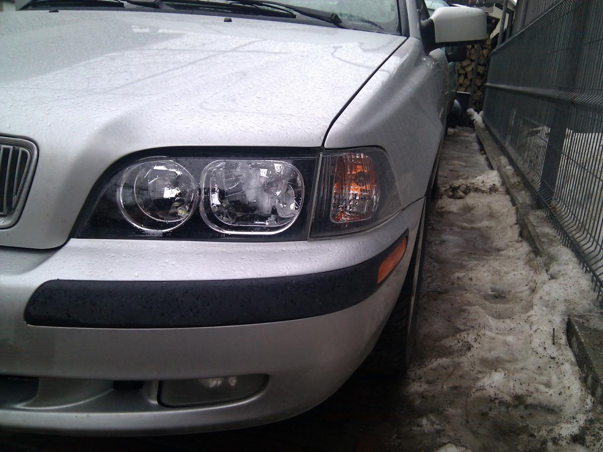

Salut!
Se observa, sau exista vreo diferenta calitativa, constructiva ...etc, intre farul si semnalizarea originala fata de cele de la Tyc?
Trebuie sa schimb un far si mie teama sa nu semene intre ele.
Multumesc!
Salut.Intre faruri exista o diferenta de focalizare.Am farurile reglate jos si tot primesc flash-uri in trafic.Tinand cont de pret exista si aici o diferenta cam mare intre originale si cele TYC.

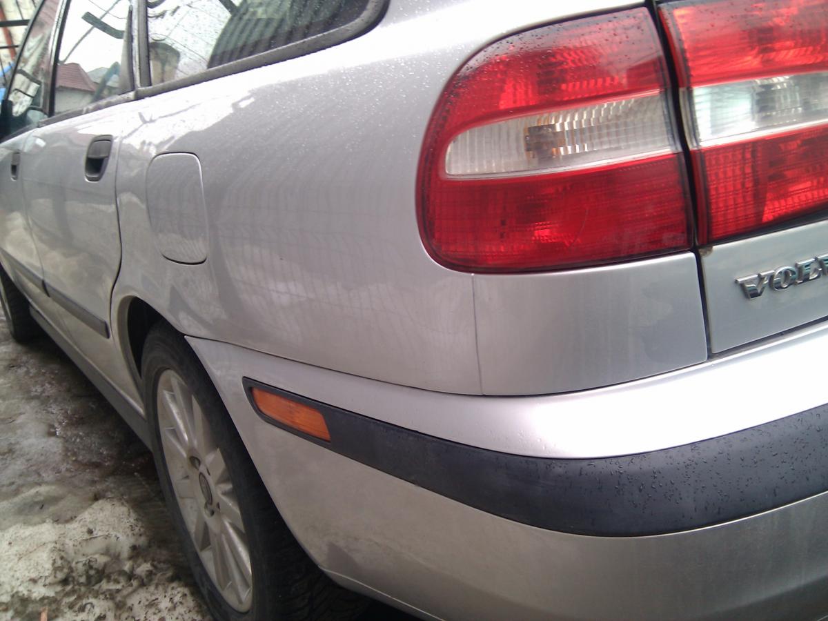

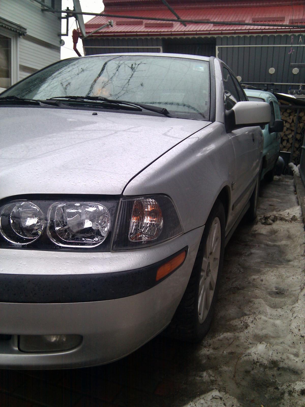

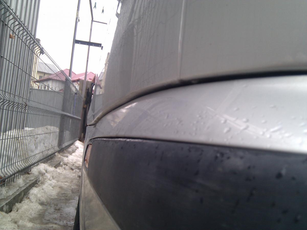

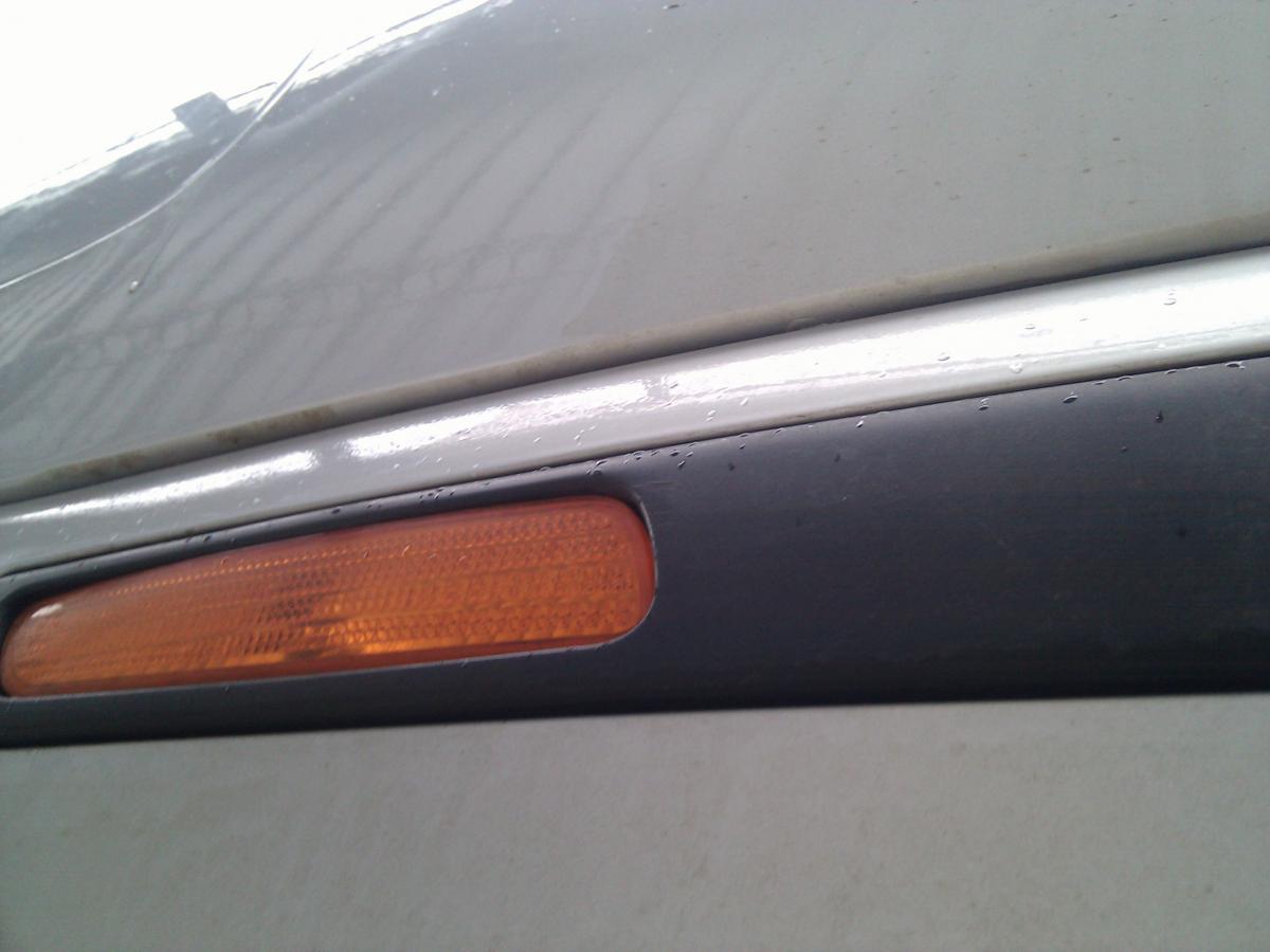

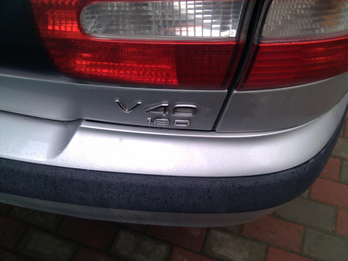

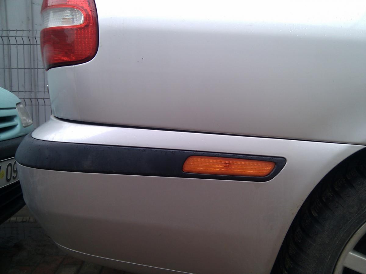

Salut.Masina e gata si este acasa de 2 saptamani.Am sa pun ceva poze.Bara spate e de pe modelul vechi de V40.Se vede o diferenta laterala de jumate de cm si golurile de sub haion.Revin cu fotografii.

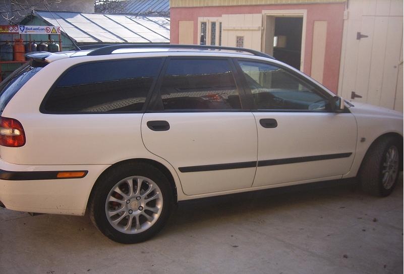

daca era model vechi era cu ladurile mici, daca ai vazut este varianta cu leduri mari.
uitate in poze. si se vede la ochi care este model sub 2000 si care este model peste 2000. Cea alba este din 2002 si cea neagra 1999

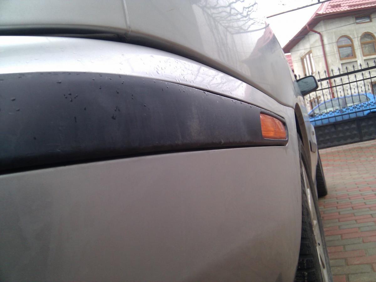

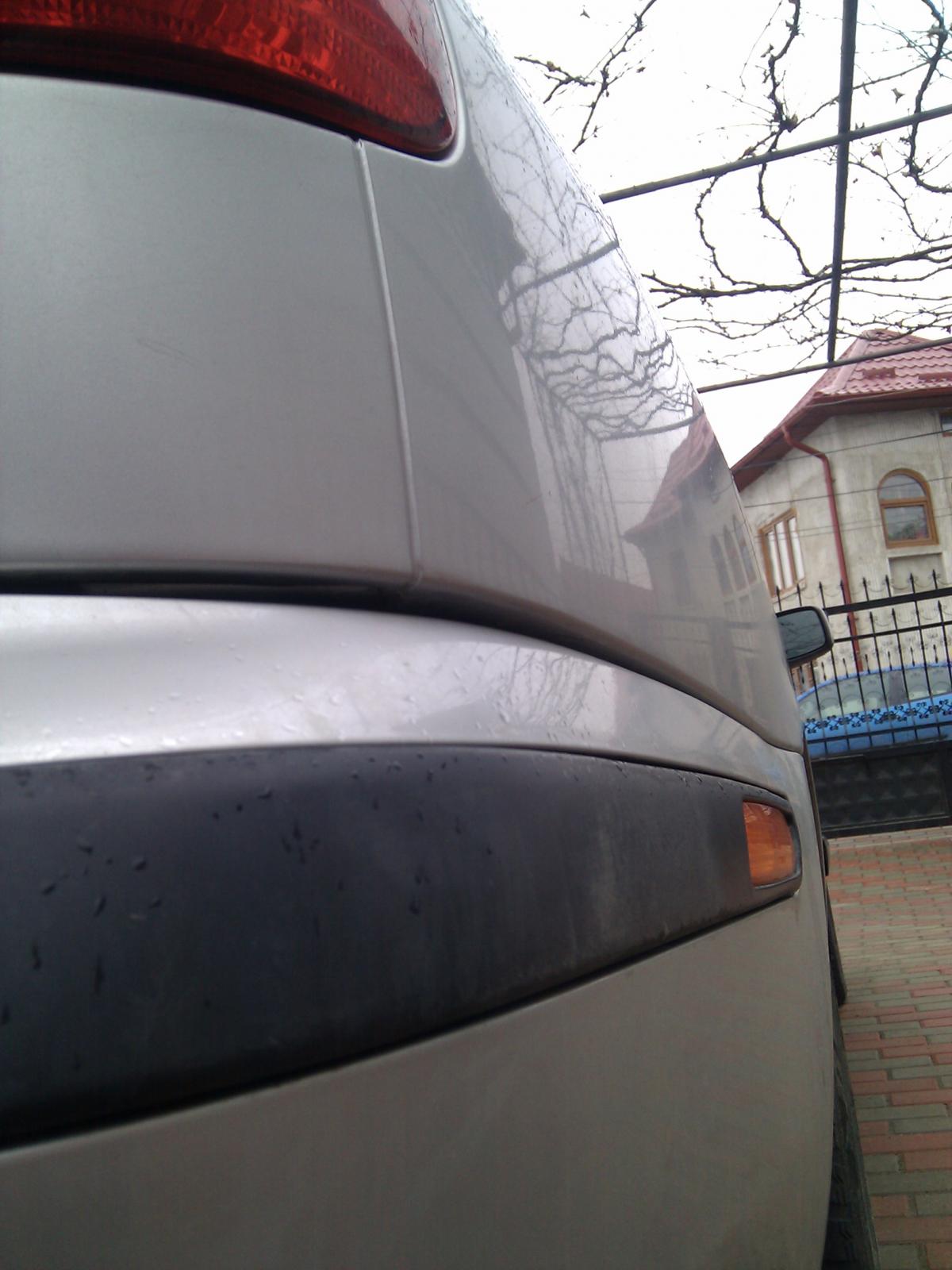

Da, stiu ca cele cu lumini gabaritice mari sunt model nou.Dar uite in poze diferenta despre care vorbeam.

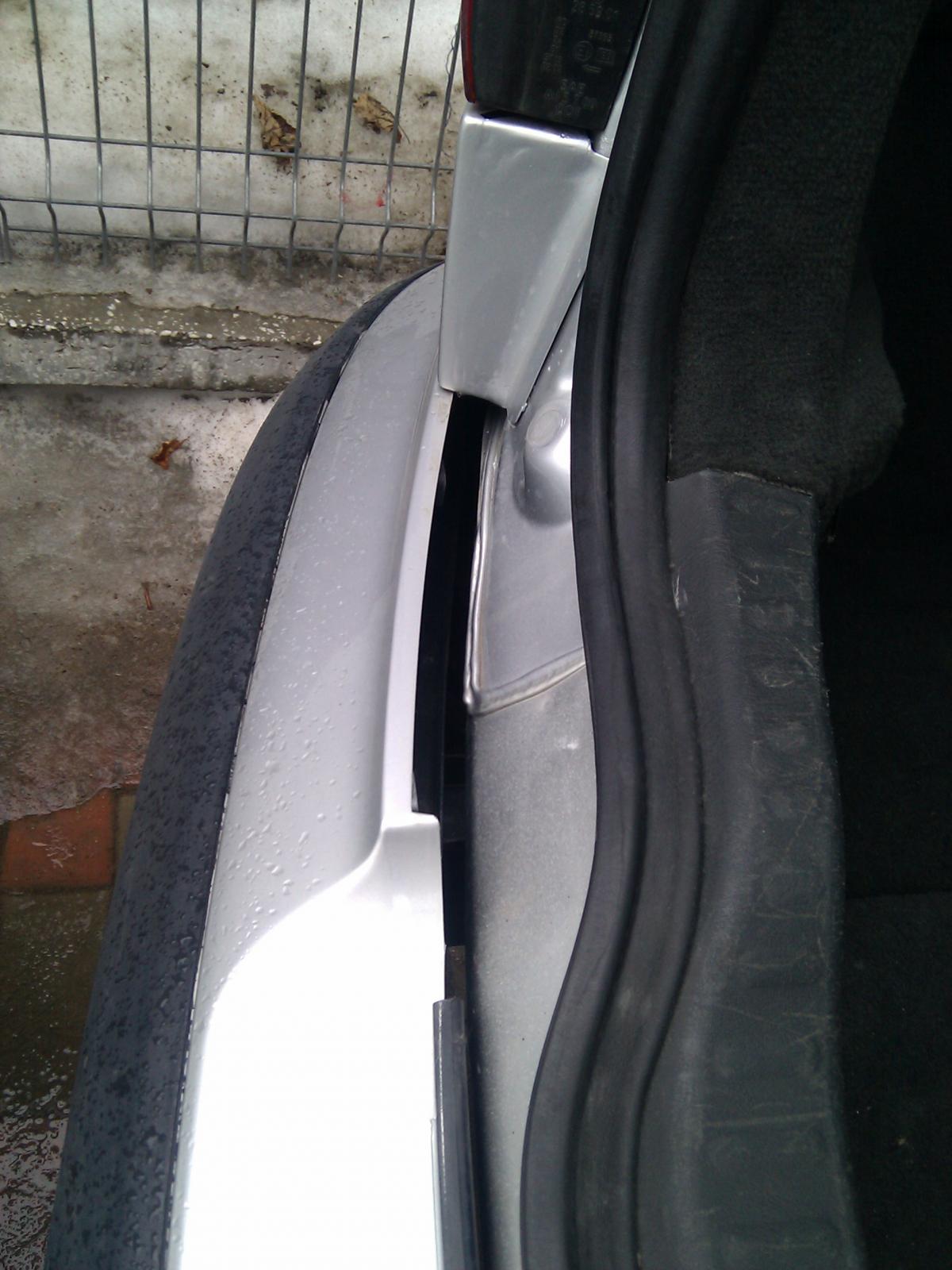

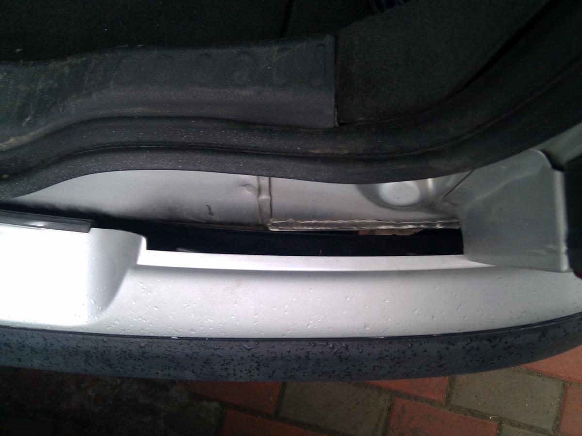

nu stiu dece se vede asa diferenta aia....ea pe laterala are niste suruburi mici. care se prind in aripa interioara....care tine lateralele.....in rest masina arata bine :)
Cipilika, am dat bara din spate jos si am cautat gaurile pentru suruburile de care aminteai tu cu ajutorul carora se poate alinia cu caroseria dar nu sunt.nici tabla nici bara nu au.Am sesizat si spatiul ala gol dintre bara si caroserie de sub usa de la portbagaj.

S-a rezolvat cu bara. Am fost la cipilika si mi-a schimbat-o cu una de V40 care se potriveste mai bine. Un baiat de nota 10.
