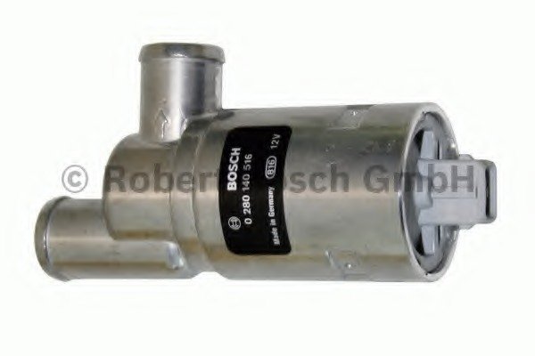

Salut, daca invarte la automat, verifica; senzorul de relanti, daca are asa ceva, bobina, filtru si pompa de benzina. Cele din urma pot fi infundate sau mai rau chiar arsa pompa.
1). NU exista senzor de relanti
2). Se numeste REGULATOR de relanti sau Idle Air Control valve (IAC)
3). "E boala" lor - poti incerca intai sa-l cureti
4). Daca intrebai unde-l gasesti ca localizare in masina, este o piesa cilindrico-tronconica ce se afla langa clapeta de acceleratie.
Spor la treaba ;)
Cam asta ar fi piesa, cred(supapa reglaj mers in gol) depinde de ce tip de motor ai 83 sau 93 de cai.
post-3133-0-53657500-1330529232_thumb.jp
am inteles.daca este vorba de piesa din poza atasata mai sus de Justfocus.treburile stau cam asa:
,,motorasul de relanti" cum l-au numit mecanicii am avut probleme in sensul ca nu statea in relanti(asta a fost acum 2-3 sapt).am luat unul second de la un centru de dezmembrari din deva,l-am schimbat si a fost ok.
ma gandesc ca ar fii slabe sansele sa fie el problema.
