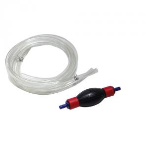

Conductele de motorina au piulite la capete (si la injectoare si la rampa)! Pentru amorsare nu merge folosita o pompa auxiliara? La modelele mai vechi merge!
nu exista pompa auxiliara doar .."baterie" cat sa cuprinda... :confused1: ..parca se scria undeva cel putin 60 sec.pt reamorsare in manual (adica cheia in poz. 2 ) dar intotdeauna a durat f.mult..in ciuda preamorsarii filtrului..etc...numai ca imi este teama sa pornesc cu injectoarele "in gol"...exista vreo procedura ?
Eu zic ca poti folosi o pompa pentru amorsare (intre 5 lei si 10 lei la magazinele de piese Dacia)! De o astfel de pompa vorbesc:

Intradevar cei de la Volvo nu au imprumutat si pompele de amorsare de la PSA.Singura solutie e cea data de Andu.
Offtopic eu am gasit doar pompita la vreo 50 lei aici in Bacau. As vrea sa stiu si eu unde costa 10 lei.
Eu am vazut la un magazin de piese Dacia, unde adaosul comercial este foarte mic! Nu era de cea mai buna calitate pompa, dar costa 5 lei! Si avea si doua furtune :D :D :D
In rest, uite ce se gaseste pe web, diferit producatori si preturi diferite!
12,14 lei: http://www.ipercomp.ro/Accesorii-motor/KR-502-Pompa-amorsare-diesel-dreapta-Caia--pID2954.html
18 lei: http://www.pescuitmania.ro/Pompa-amorsare-combustibil-anunt-4897.htm
27 lei: http://www.alexbeagroup.bizoo.ro/vanzare/1954031/Pompa-amorsare-diesel-dreapta
