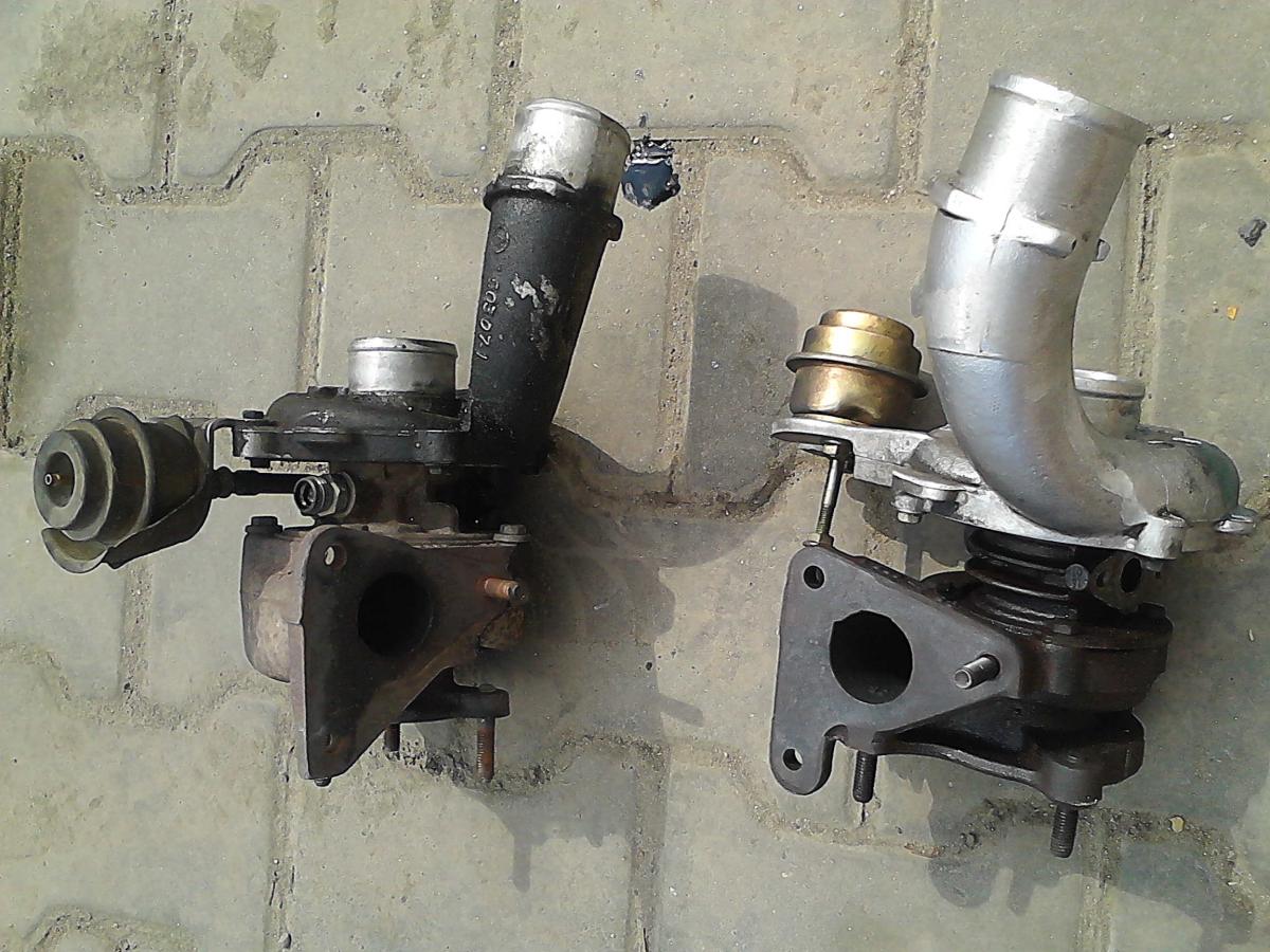

deci sfat.....daca vrei sa obtii dintr-un 102cp un 116cp trebuie sa schimbi turbina si catalizatorul ca sunt pe prinderi diferite.
1. probleme la 116cp pica mult mai repede turbo decat 102cp
2. diferenta la condus intre 102 si 116cp este foarte mica....aproape insesizabil.
am atasat si poza cu turbo cea din stanga este de 116cp si cea din dreapta de 102cp.
daca te pot ajuta cu ceva informatii ma poti gasi pe mobil oricand.
post-3294-0-43360500-1338386267_thumb.jp
catalizatorul nu cred ca trebuie schimbat,poate galeria de evacuare.
