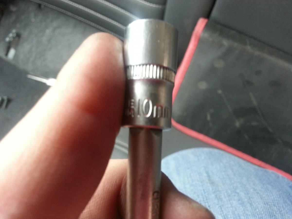

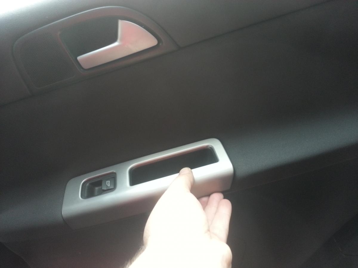

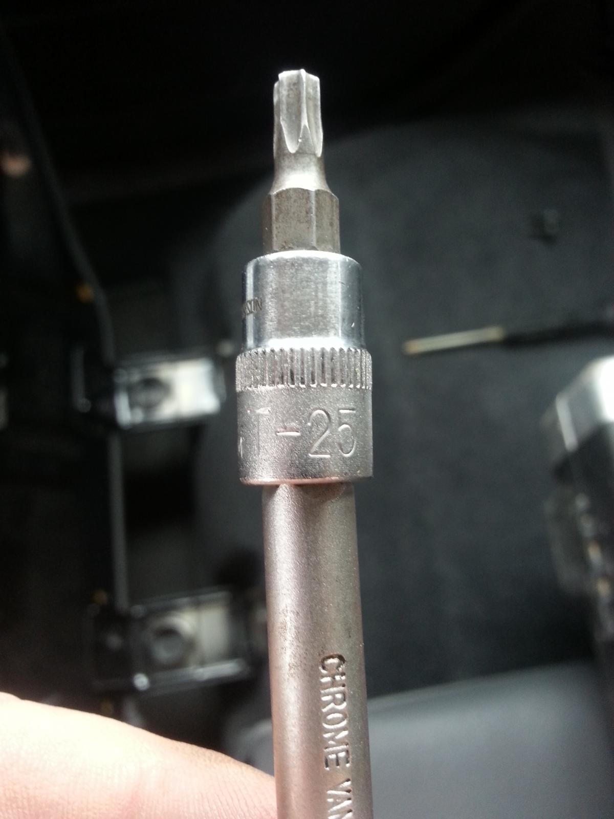

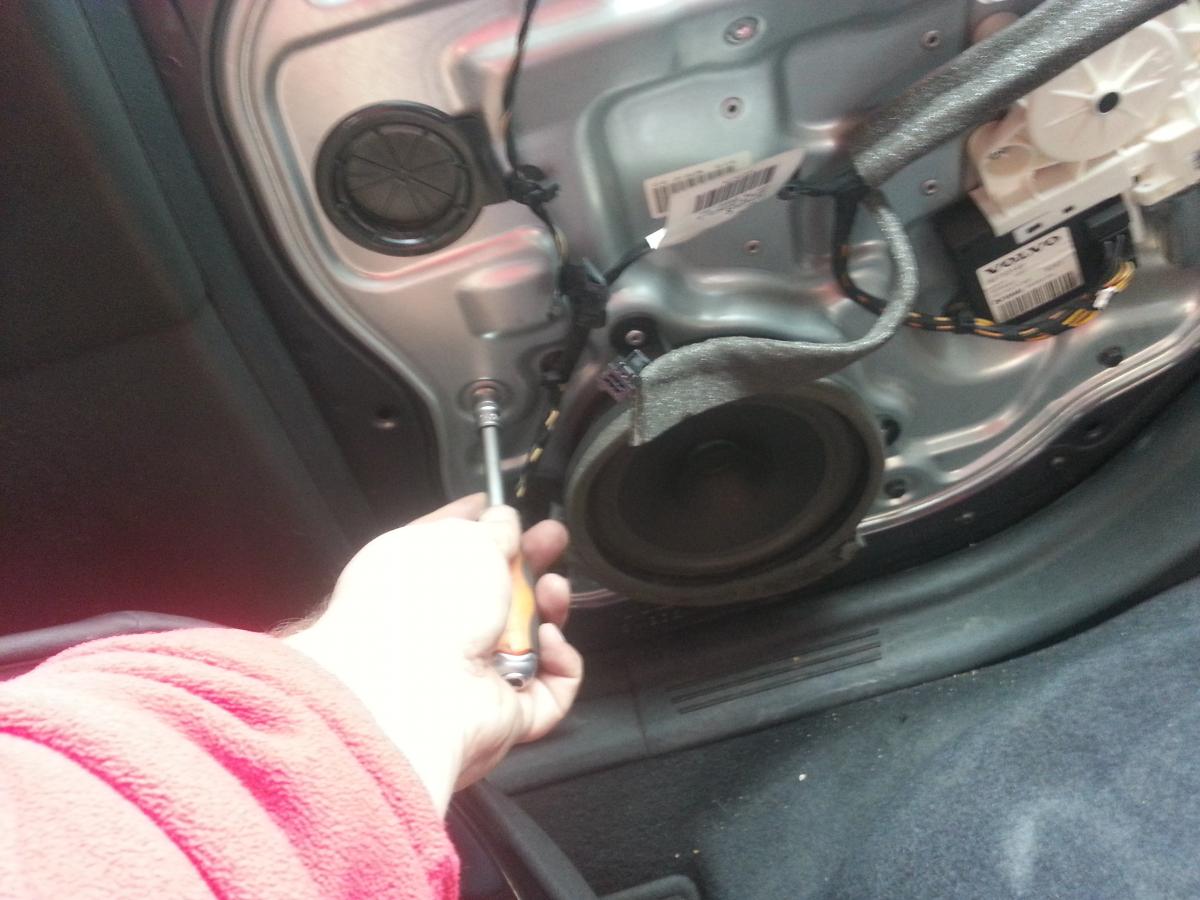

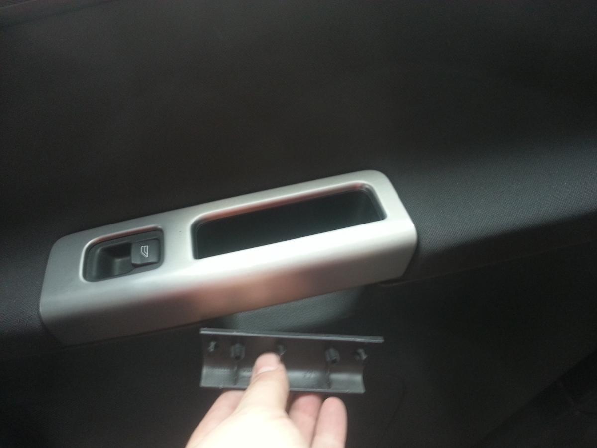

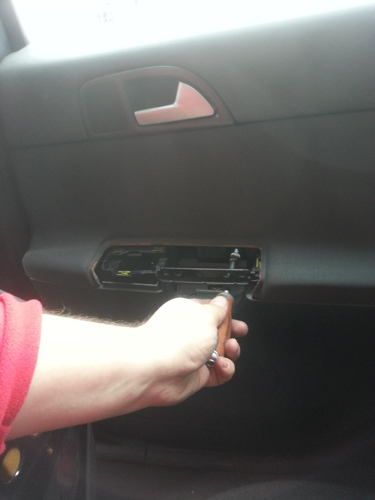

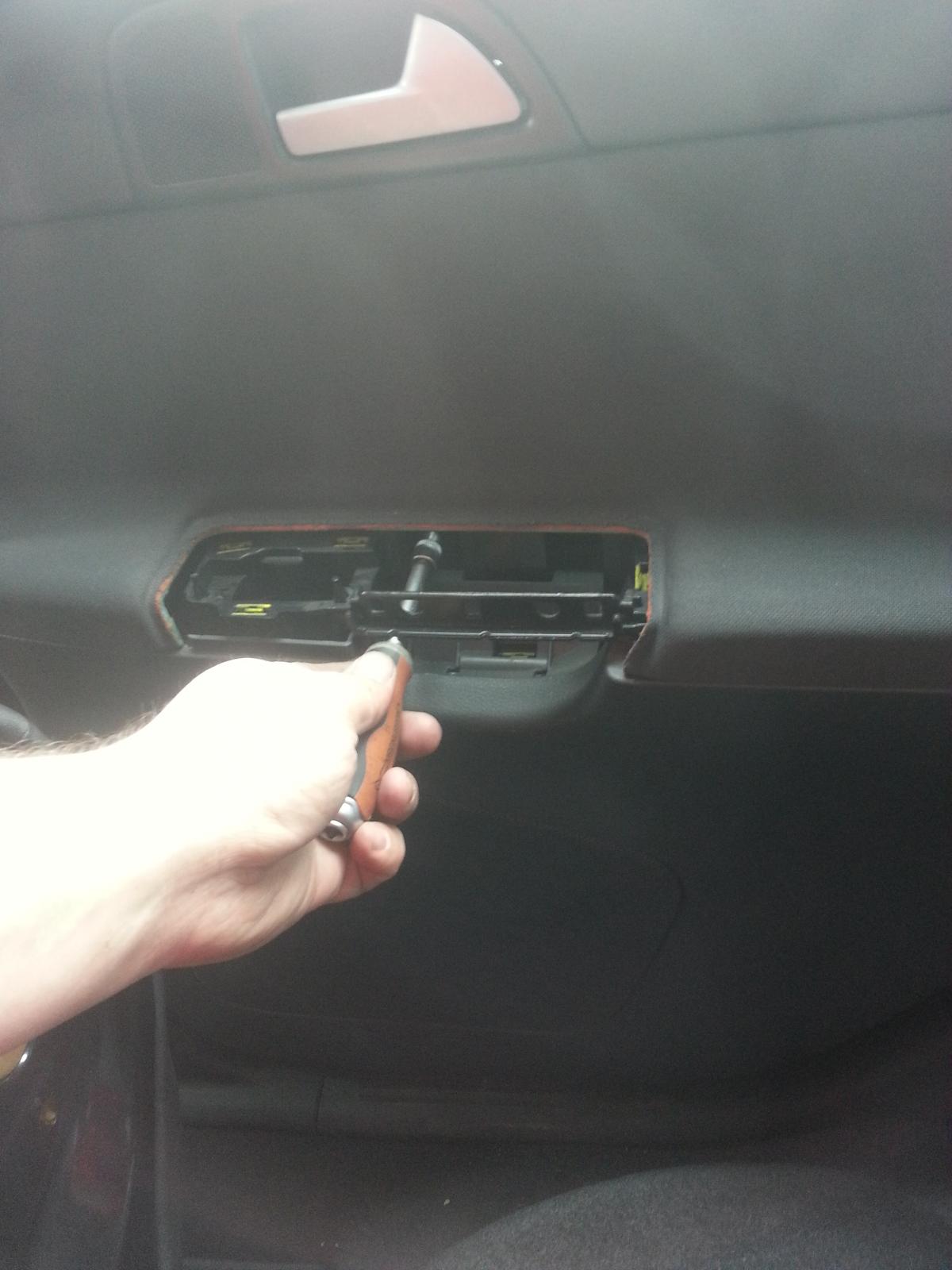

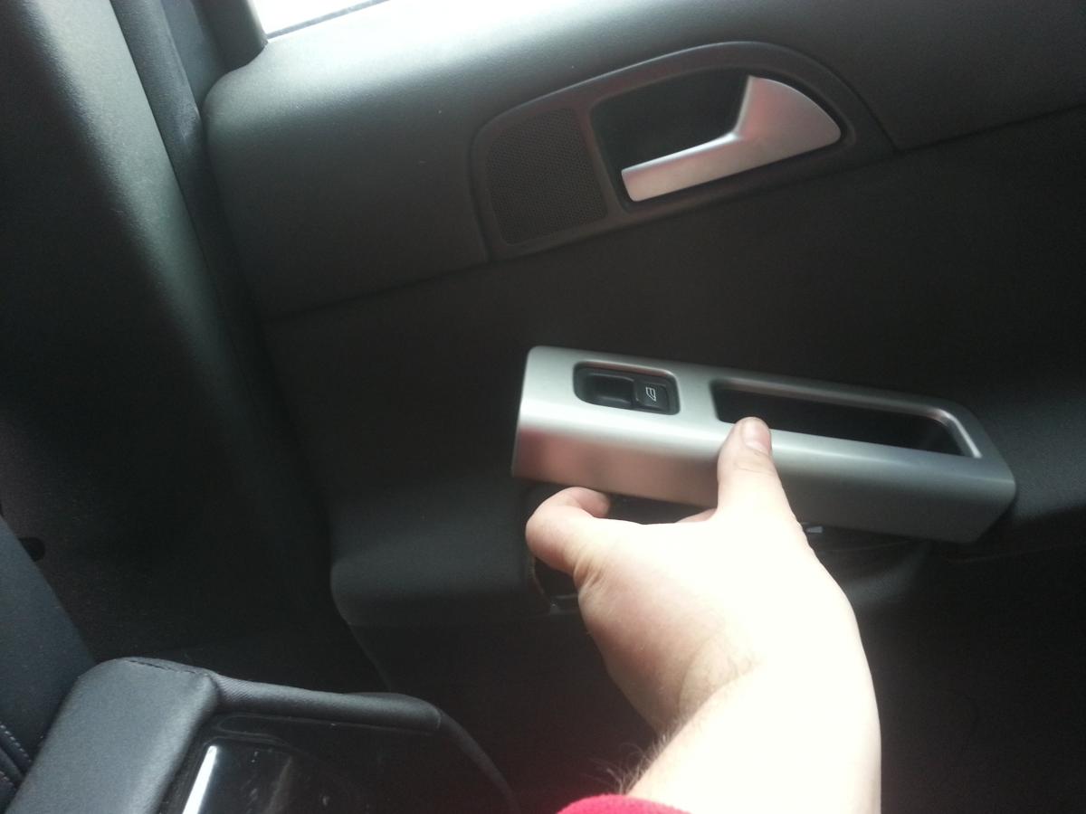

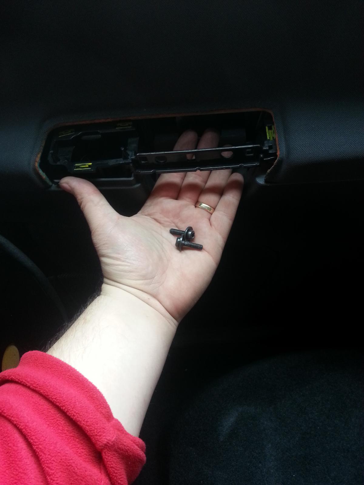

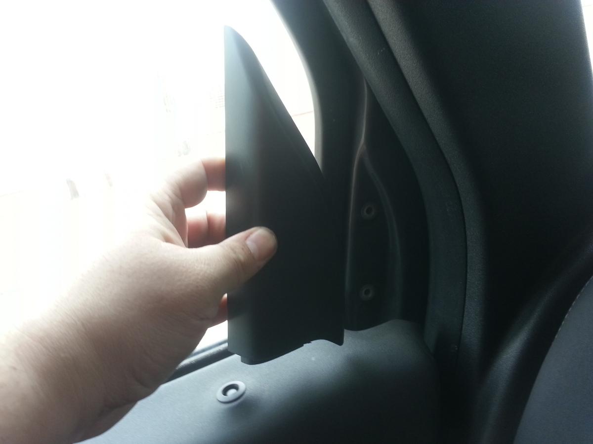

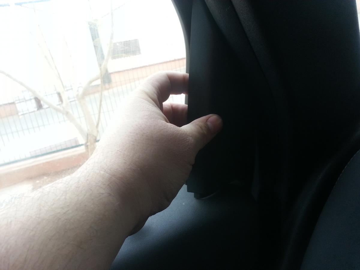

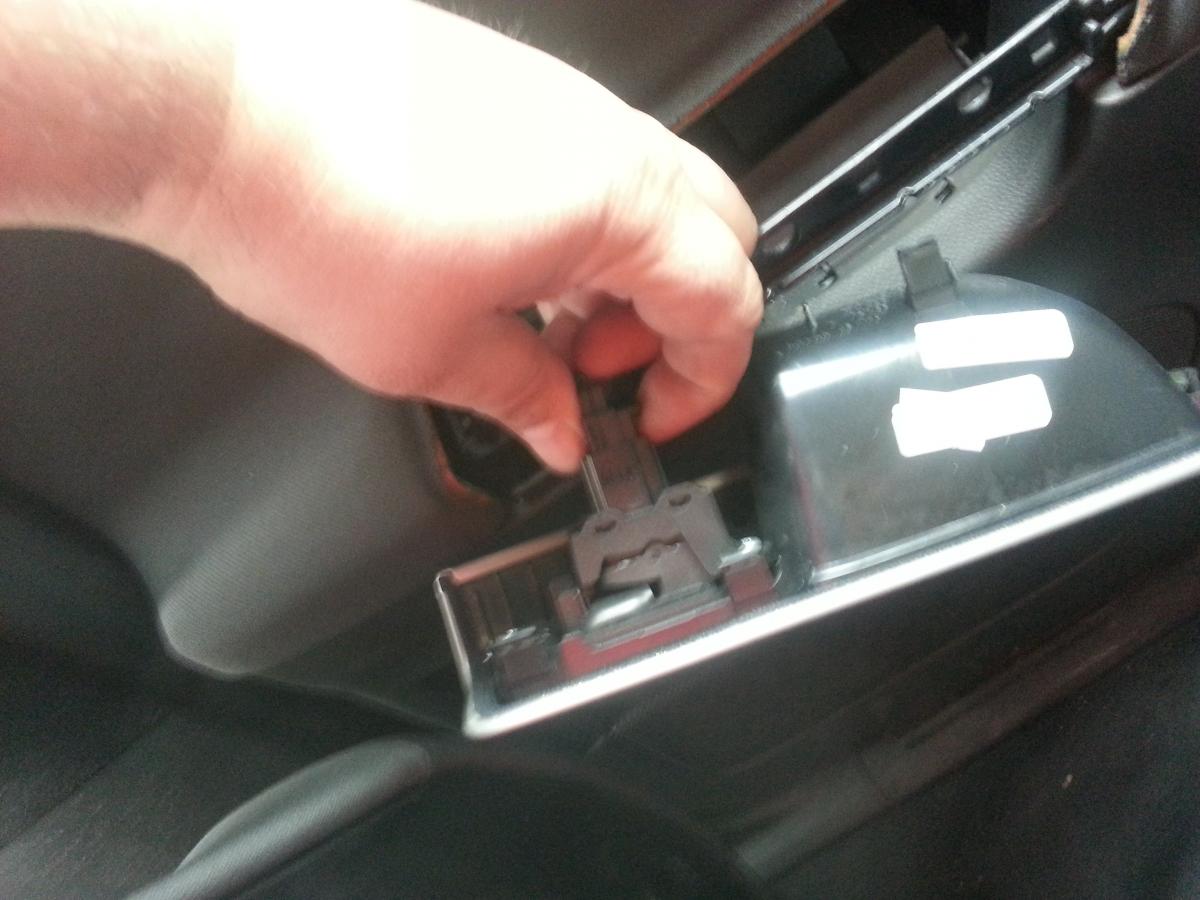

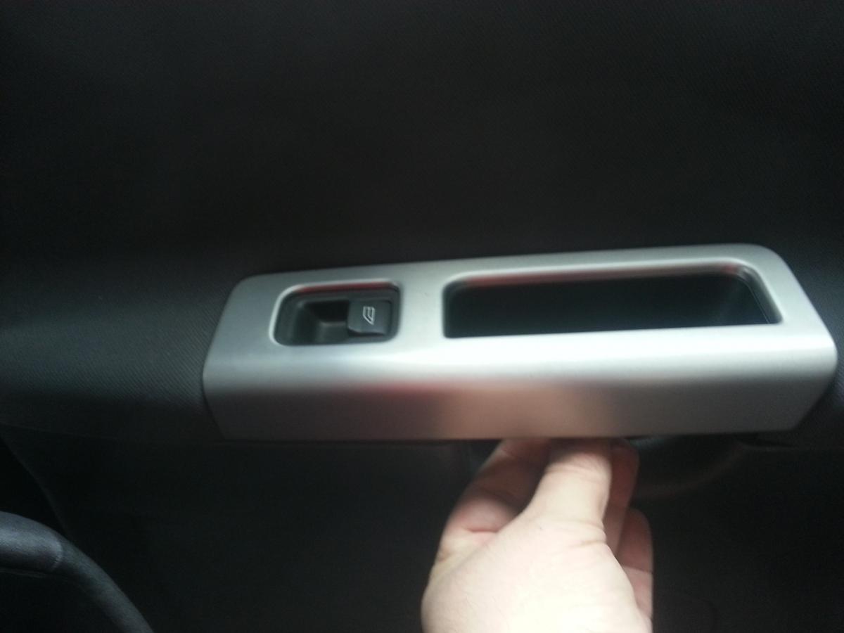

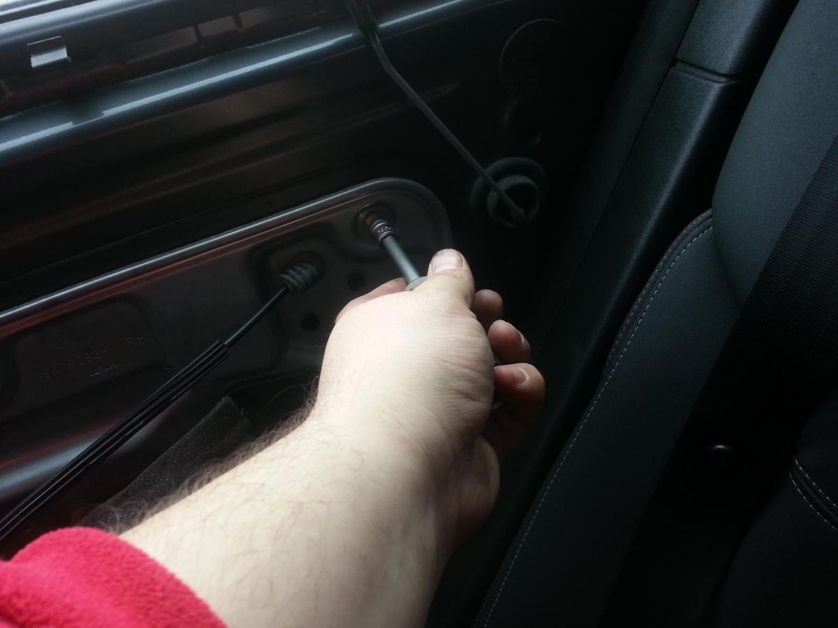

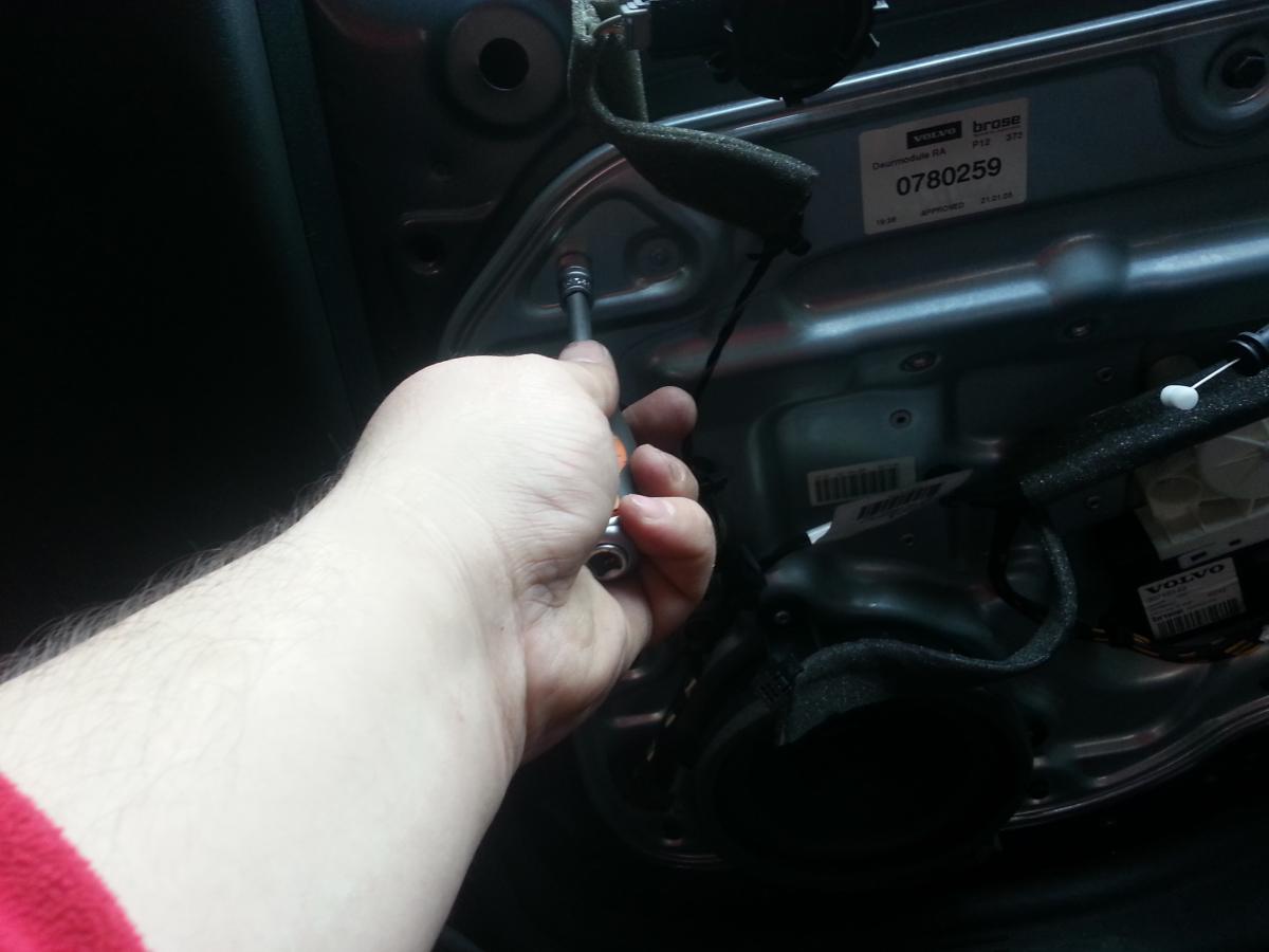

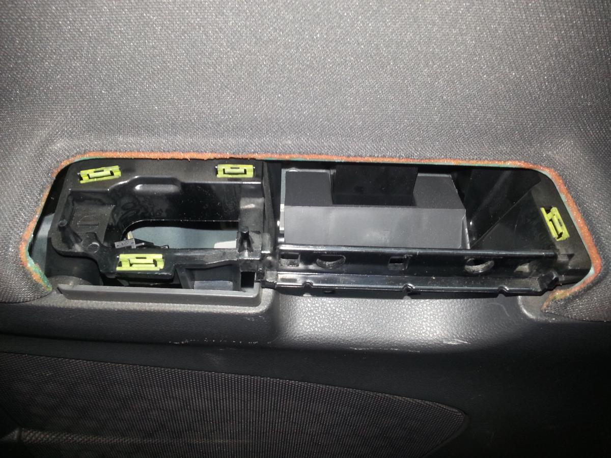

Ieri am incercat sa intru pe tutorialul cu pozele , si nu reuseam sa le vad ,asa ca sper ca nu va suparati si am facut ceva poze pentru cei ce vor sa vada cum se poate da fata de usa din spate jos , cu usa inchisa .
Am folosit un torx de 25 si o tubulara de 10 , pentru a da jos fata de usa dupa ce am desfacut cele doua suruburi din manerul usii cu torx-ul de 25 , se trage de fata de usa cu grija pana iese afara , exact cum ne spune si Bogdan G. mai sus .

Am zis sa ajut si eu putin mai ales ca trebuia sa fac asta pt mine , la cat ma ajutati voi cei de aici , si pe mine si pe altii , fiecare poate sa puna , cred eu ceva de la el nu doar sa cerem , asa ar fi frumos .

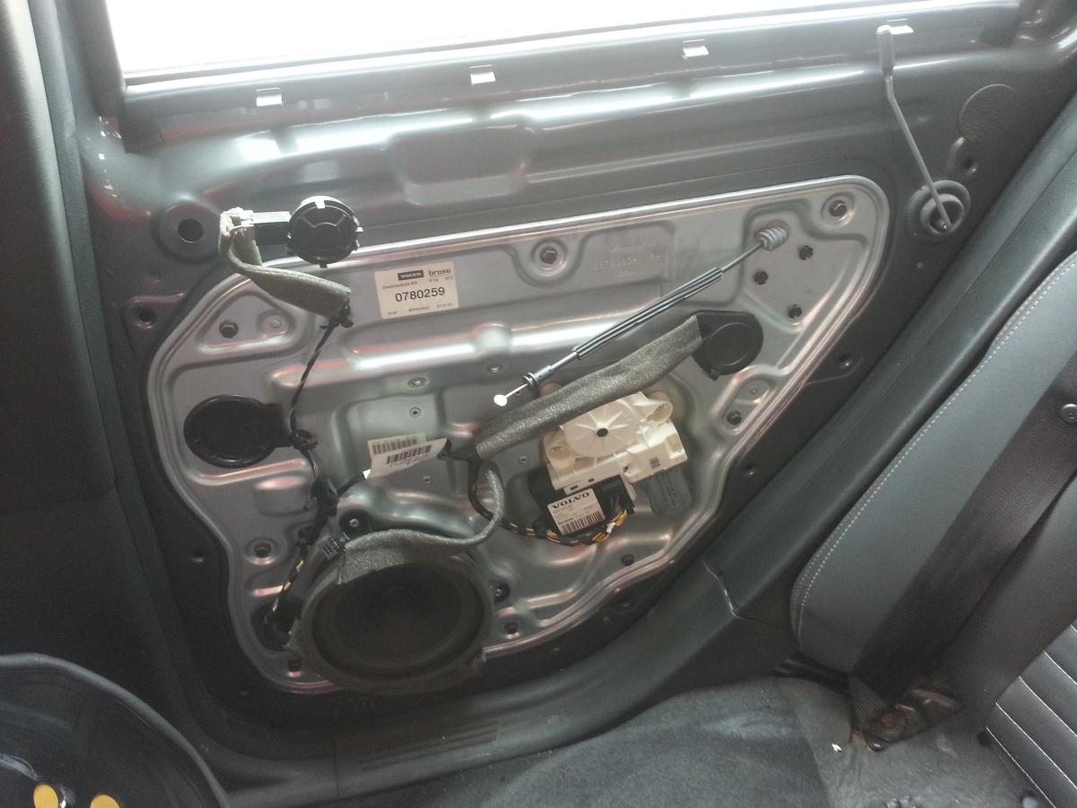

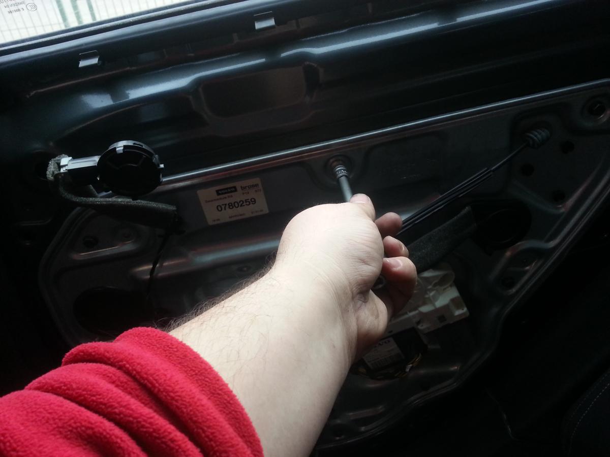

Cu fata de usa am inceput sa o desfac , sa trag de ea de jos in sus .
Am ajuns si la cealalta mufa ce ,merge spre incuietoare dar de acolo pana unde se bifurca firele adica in jos , nu am gasit nici un fir rupt , am sa trec sa le masor ,cum mi-a spus Bogdan G. , astazi poate reusesc sa fac ceva . Cand termin va anunt .

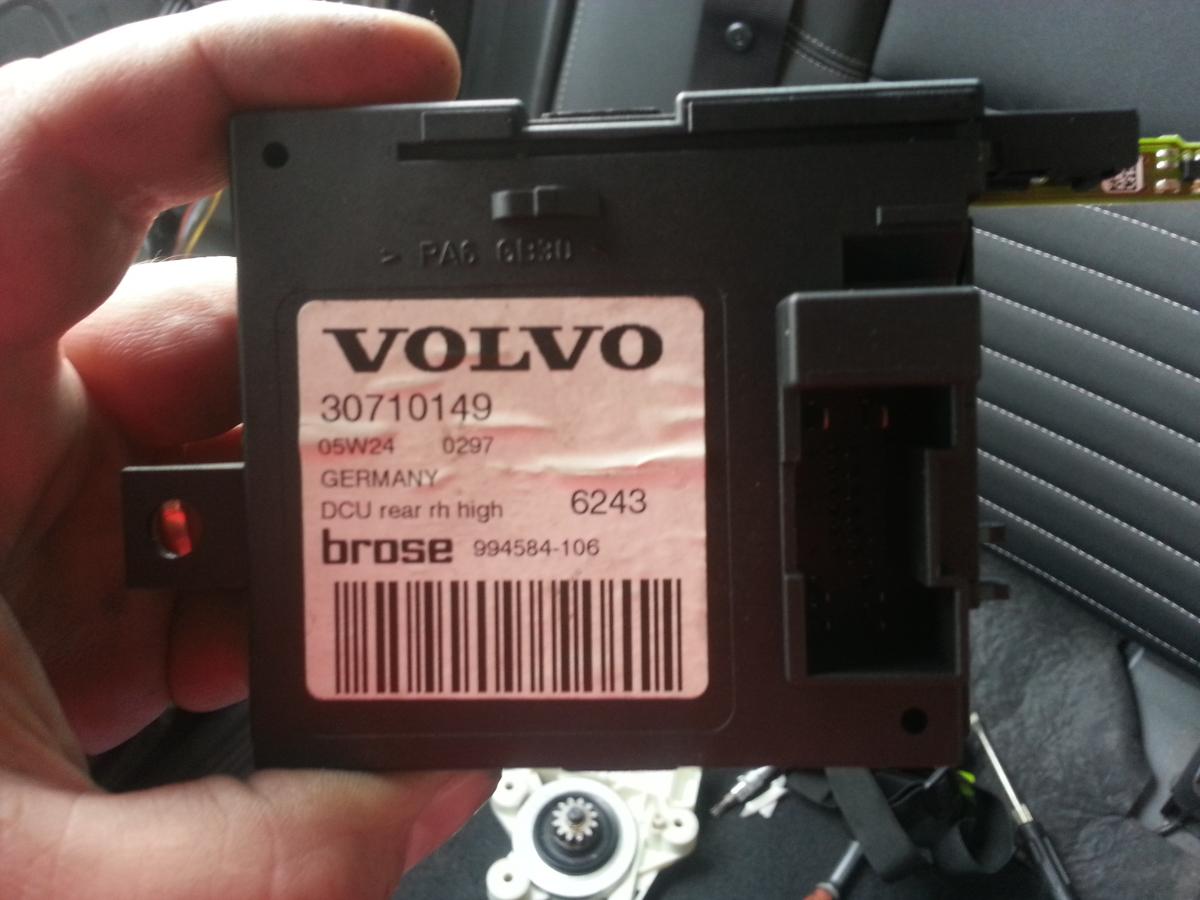

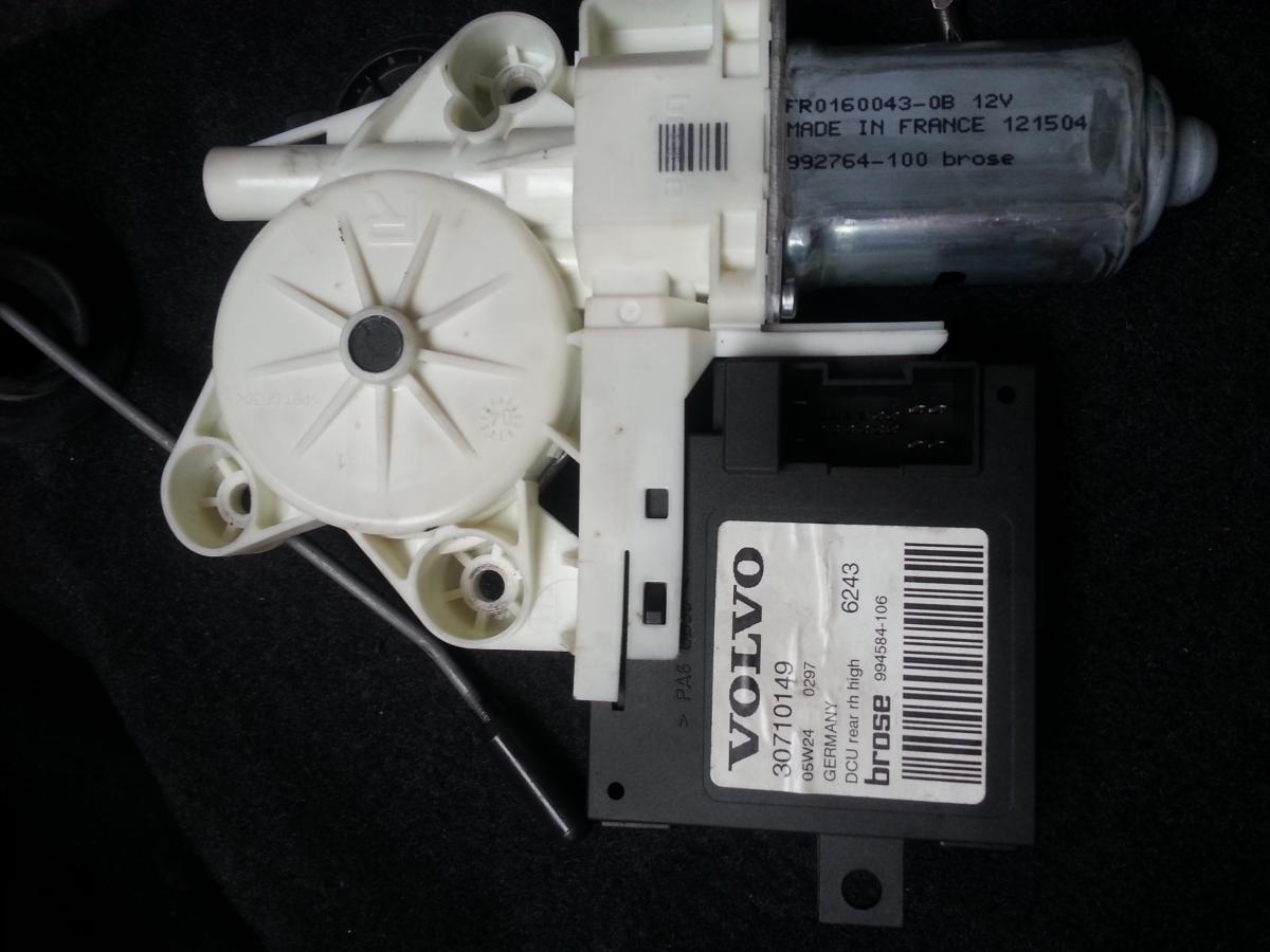

Mi-ai dat o veste de nici chef de mancare nu mai am. Exact asta vroiam sa intreb de ce se aude un click dupa sunetul normal de deschidere al centralului ?
Mai exaxct in asta :

Am auzit undeva in unul din releele din ea , adica , trebuie zeama de ciocan ,sa-mi explici mai pe larg cand poti sa nu-mi fac praf masina !!!! ;)
Edited by m7an9u
In poze este modulul de usa, ala functioneaza corect, problema ta este de la broasca iar aia este in usa .

Manule eu am rezolvat azi, deci trebuie sa scoti si macaraua, prinzi geamul cu banda adeziva sa nu-ti cada si demontezi tija cu tumburucul care sare sus cand e descuiata usa, dupa ce scoti tija iti ramane o gaura de 3 cm diametru, in gaura aia in partea dreapta sus bagi o surubelnita ascutita si dai tare cu ciocanul pana sar bucati din broasca, dupa ce spargi carcasa gasesti un disc alb zimțat si rotesti de acel disc pana se descuie usa .
