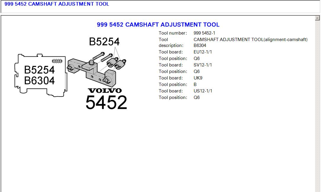

Buna ziua, doresc sa cer ajutorul colegilor de forum si toturor volvistilor in legatura cu obtinerea unui desen sau ajutor in fabricarea unei unelte de blocare a axelor cu came . Nu stiu daca a facut cineva sau are in posesie asa ceva, am ceva probleme in alinierea axelor cu came si doresc sa verific din nou distributia , mecanicul mi-a spus ca nu are asa ceva asa ca va rog sa ma ajutati in realizarea acestei scule . Motorizarea este b4184s2, phase 2, 1.8 - fabricatie 2000 !
multumesc anticipat !

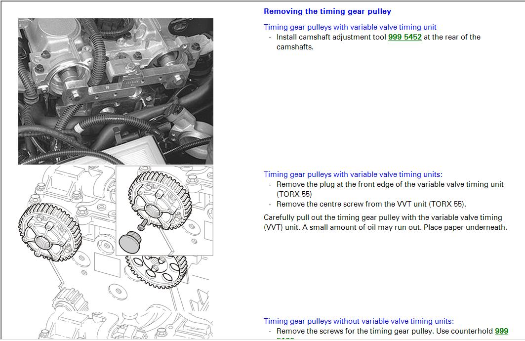

Salut
Vad ca sunt 2... aia mai complicata e pentru motoarele cu VVT.

Gasesc totusi ceva si cu cote ? as vrea sa fie un tool la fel ca cel original ... multumesc pt schite ....
