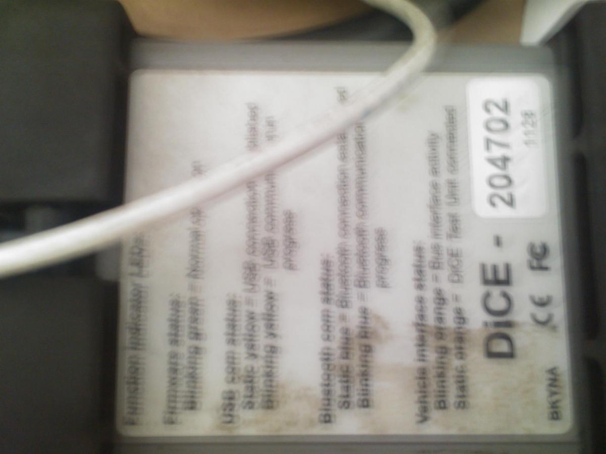

Daca ai dat minim 1000-1500RON pe el (second), are Bluetooth si slot de card POPULAT (nu doar urmele pe cablaj) + cablaj VERDE, atunci ai DICE original.
Sa nu uit si de dongle-ul bluetooth de la EZURIO
Are toate astea ?
Are toate astea ?

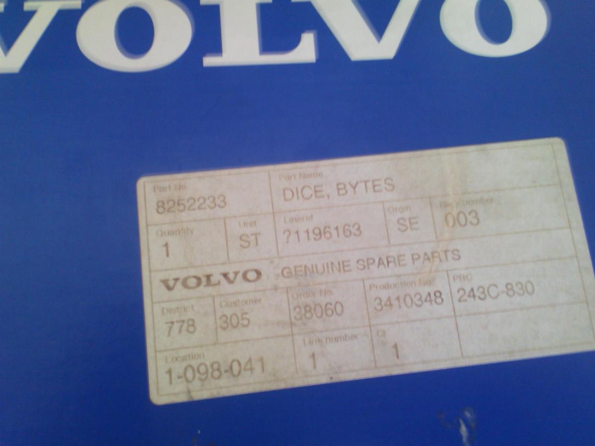

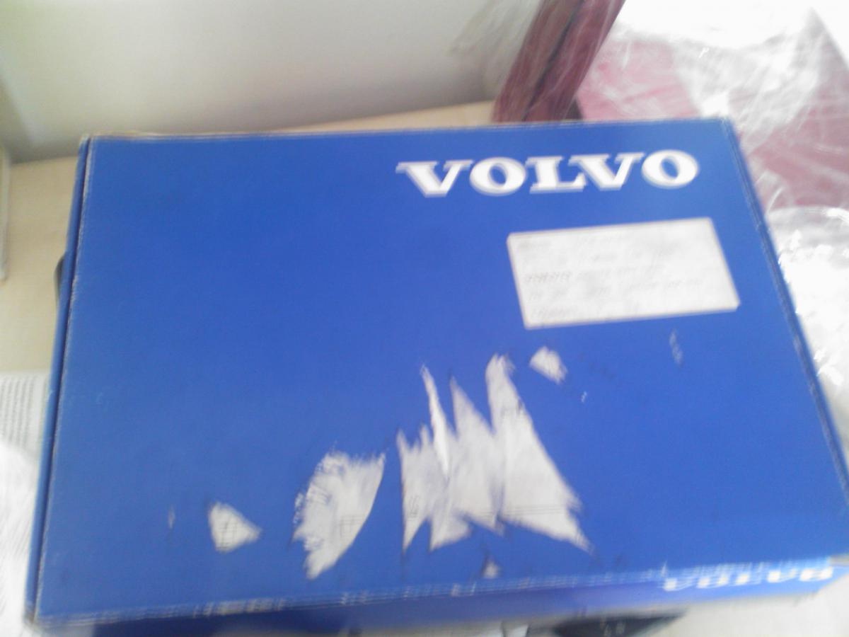

Scuze de calitatea pozelor ....Interfata e luata de la reprezentanta Volvo din Cluj.Despre pret habar nu am cat a fost pentru ca e luata de Volvo Trucks pentru masinile de companie.Oare e originala?
Scuze ..acum am aflat E luata cu imprumut....

Acum ca ai dat aceste detalii, da, ce ai tu este originala.
