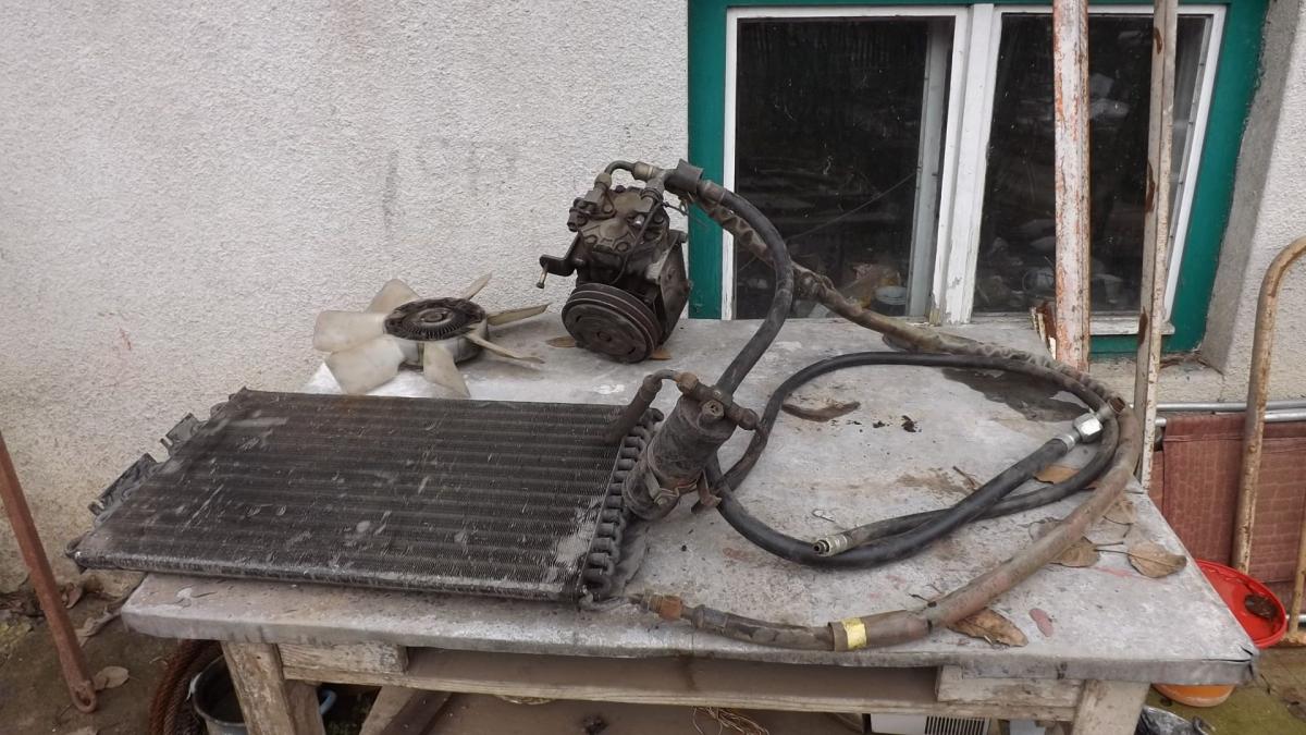

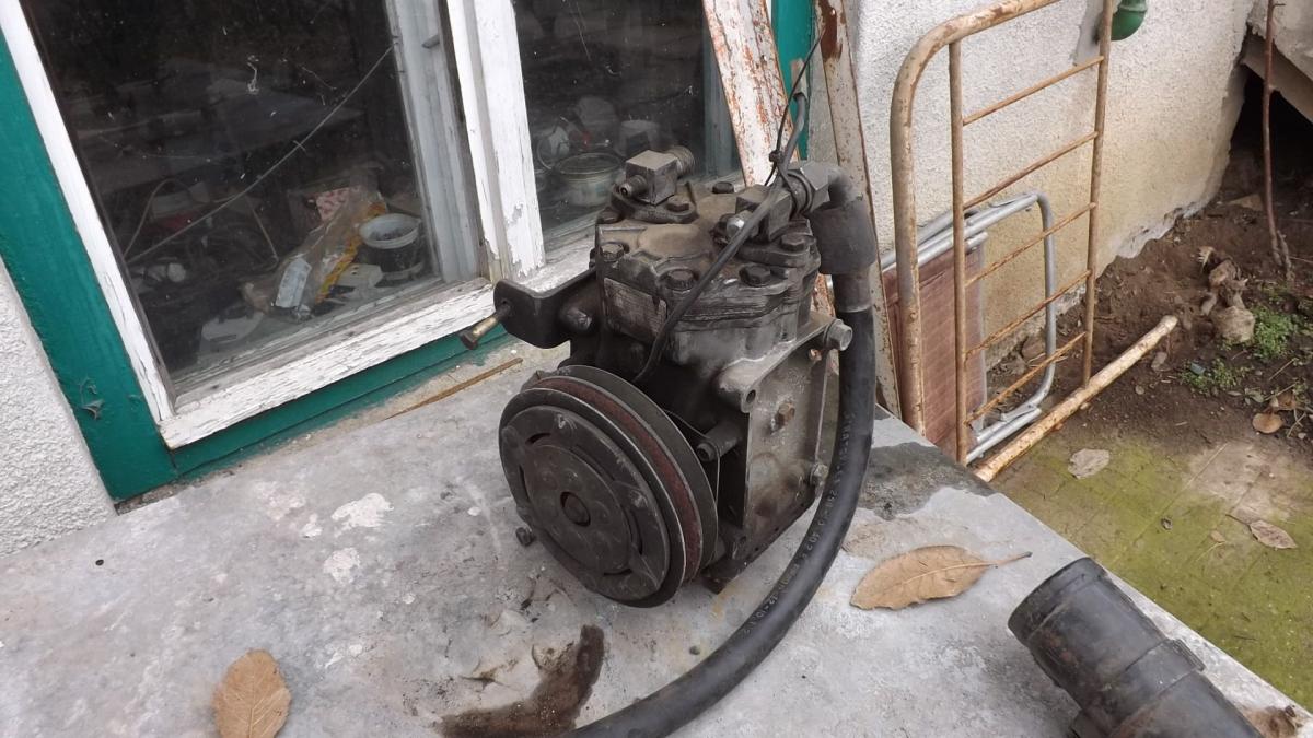

E misto volvo 244.;) Imi plac pozele. Eu am un benzinar 245 (motor B19A) din 80 cu AC din fabrica, de asta M-ai pus si pe ganduri ca nu ai gasit Ac pt. 244. Inseamna ca a mai cateva "inventii". Eu acuma radiez eroul meu din cauza ruginei, si cu un pikk noroc incerc sa mai obtin ceva bani din EL. Eu n-am mai simtit "racoarea lui artificiala" pt. ca pierdea din freon, nu stiu din ce cauza(tata l-a incercat), si am dat jos partile vitale(Compresor, radiator, furtune) pt. a scapa de niste kg in plus. Daca mai e interesat cineva postez si niste poze.
Da m-ar interesa
pune poze sa vedem
multumesc

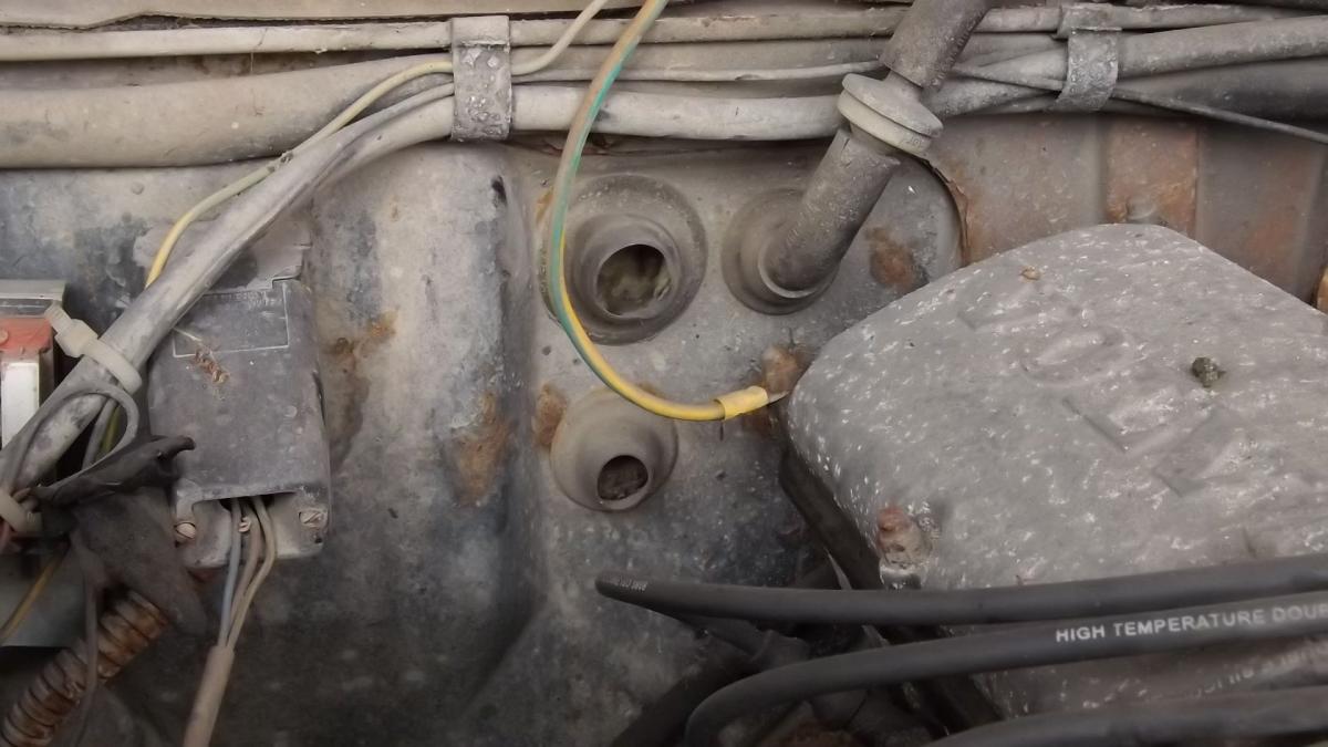

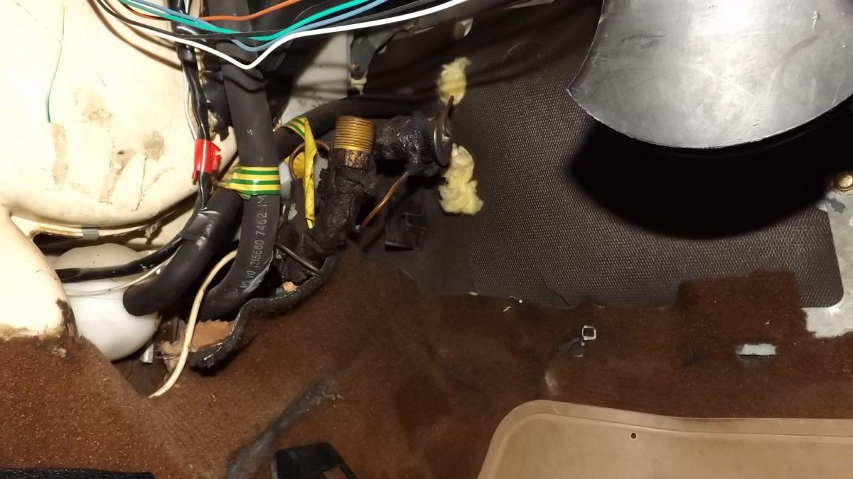

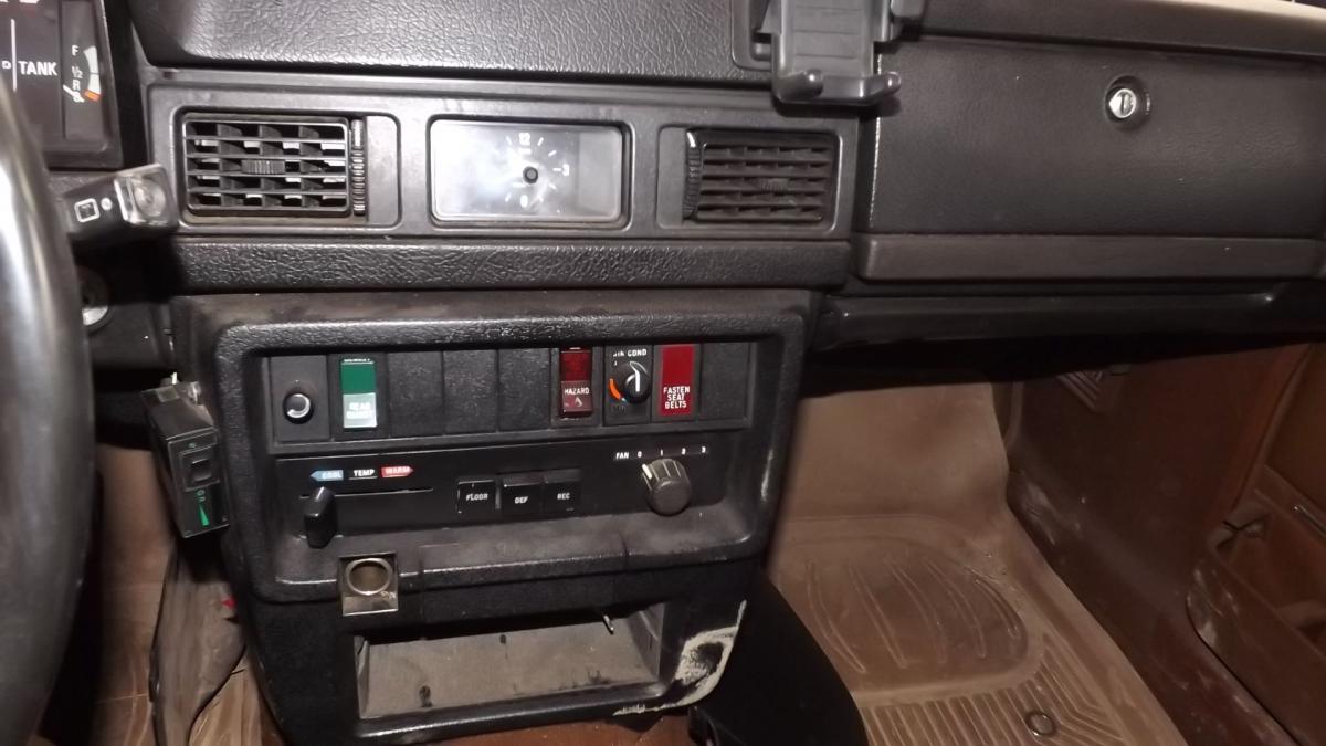

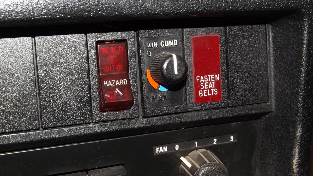

post-5311-0-49100300-1361019310_thumb.jppost-5311-0-60773000-1361019311_thumb.jppost-5311-0-56306100-1361019312_thumb.jppost-5311-0-32781400-1361019313_thumb.jppost-5311-0-19241800-1361019314_thumb.jppost-5311-0-90629900-1361019314_thumb.jppost-5311-0-72354800-1361019315_thumb.jp
Pe radiator se vede o conducta rupta(se poate lipi), alte defectiuni vizuale n-am observat. Poate niste garnituri de la conducte (3 buc. lungi si una scurta am gasit). Mai sunt componente de scos si din masina...Radiatorul se monteaza in fata radiatorului de la motor...
La al meu bordul este modelul nou
trebuie sa vad in vida daca cumva se potriveste(ce este sub bord)
