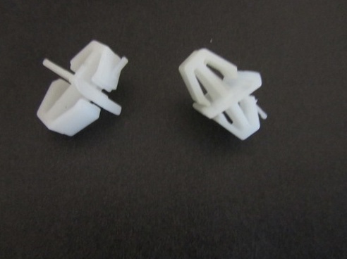

Salut
Asa cum scrie-n titlu, am rugamintea la cei care au disponibilitate/cunostinte sau dorinta, sa ma ajute sa intru in posesia clipsurilor ce prind pragul exterior de plastic, respectiv modelele din imaginile de mai jos :
post-1117-0-79710700-1348391476_thumb.jp
post-1117-0-30981100-1348391575_thumb.jp
Am 6 bucati din varianta alba, insa fiecare din ele are cate o ureche rupta, iar cu trei urechiuse, prinderea este mai mult decat precara si provizorie.
Am gasit pe E-bay clipsurile albe, insa caile netului imi sunt prea incurcate pentru a incerca eu insumi o comanda.

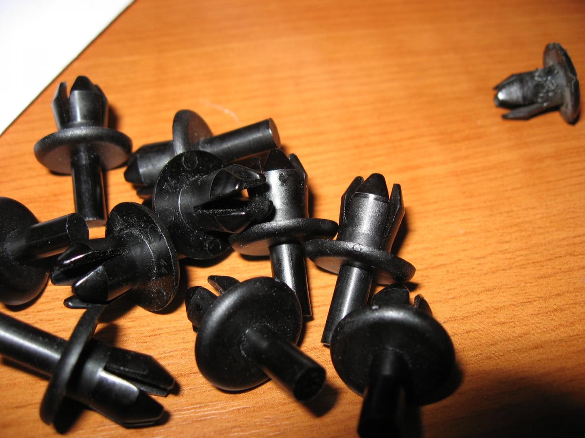

Pentru clipsurile negre am gasit un topic pe forum deschis de Roberto, insa este din 2010 si cred ca e cam tardiv sa pun aceasta intrebare acolo.
Prin urmare, daca careva din voi ma poate ajuta (contra cost evident) sa cumpar ambele modele de clipsuri, atat eu cat si badogul meu ramanem profund indatorati.

Sigur mai ai an eu in stoc clipsuri albe dar trebuie sa scormonesc dupa ele in "cutia cu maimute".

Am sa le caut si eu, undeva in trecut le vazusem intr-o punga, daca le mai gasesc ti le trimit :hello:

Clipsuri negre gasiti in magazinele Norauto (au mai multe marimi, posibil si alte modele) sau in magazinele cu piese de motociclete! Pretul pleaca de la 8-9 lei pe cutie (cam 20-30 bucati)!

Le-am gasit pe cele albe, le-am luat odata de mult cu 5 lei bucata, cu 5 lei le si dau... Atentie mai am doar 5 bucati !

Merci pentru idee si link; din pacate insa, solutia propusa nu e viabila. Am incercat cam 4 variante de clipsuri (inclusiv de Logan) insa nici unul nu avea o prindere precisa si n-as vrea sa risc sa-mi infig pragul in parbrizul cuiva datorita unei prinderi imprecise.

Am mai gasit 4 buc si inca vreo 7 alt model, daca le doresti da-mi o adresa si iti pun un plic la Posta.

Clipsurile albe au ajuns.

Din pacate, clipsurile negre nu s-au potrivit, gaurile din tabla pragului fiind mult prea mari pentru diametrul clipsurilor. Uitandu-ma la prinderea pragului de pe partea opusa, suspectez existenta a inca unui element plasticos, care face jonctiunea intre gaura pragului si clipsul de plastic negru; element plasticos pe care, evident, nu l-am avut.
Am rezolvat insa altfel, prinderea fiind facuta cu ajutorul a 5 holzsuruburi introduse in dibluri cu mustati inelare si care prin infiletare se deschid suficient de tare pentru a obtine fixarea dorita de mine.

- Nu mai trageti fratilor de praguri pana rupeti clipsurile, desprinderea pragului e extrem de simpla si nu necesita decat atentie, putina bunavointa si maxim 10 minute de lucru. E nevoie doar de o surubelnita cu cap stea (diam.0.8/1.00 mm) si de o cheie de 10. Tot ansamblul culiseaza spre fata, in felul asta vine pragul jos usor. Prinderea inapoi se face la fel de simplu, potrivind clipsurile albe pe pozitie si apasand usor cu mana pe prag, pana face "clang". ;)
