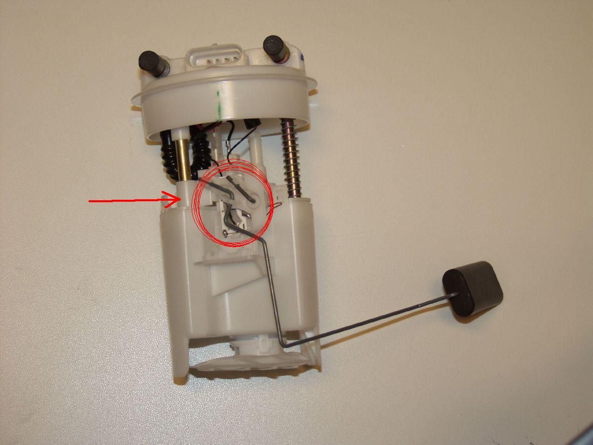

Mai nou acul de la indicatorul de benzina o ia cand in sus de zici ca alimentez in mers, cand in jos si se mai aprinde si becul...

La faza cu acul cand sus cand jos, eu cred ai probleme cu un fir care face scurt si cand arata ca e plin, cand e gol. Verifica firele pentru asta.
Verifica sorbul din rezervor (mai exact cititorul)!
Un link sa te ajute (chiar daca este pt diesel): http://www.volvoforu...ad.php?t=151889
post-1775-0-13190500-1352143022_thumb.jp

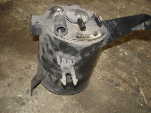

Multumesc pentru sfaturi, cand o sa am timp o sa schimb pompa de benzina ( noroc ca mai am o masina pentru piese ), totusi imi poate spune cineva cum vin conductele de la canistra? sunt trei stuturi si doar doua furtune, am impresia ca acolo este ceva in neregula.
Revin cu o poza a canistrei, rog pe cineva care stie sa-mi spuna in ce ordine vin furtunele adica unde vine cel de la rezervor, unde vine cel de la motor si care ramane liber. Multumesc.
post-2537-0-68551200-1352807885_thumb.jp
Ala gros ramane liber, celalalte nu stiu cum vin dar nu cred ca le poti incurca pentru ca au grosimi diferite
Multumesc, eu tocmai pe acela avem furtunul care vine de la rezervor, sper sa le dibuiesc acum cum vin corect.
Inca nu am reusit sa-i dau de cap cu furtunele de la canistra, poate ma ajuta cineva care are vadis-ul !?
cristi saptamana asta este posibil sa imi vina un volvo cu motor ca al tau si am sa-i fac poze cum vin furtunele si unde duc.
Merci Ciprian, saritor ca intotdeauna ne mai auzim la un telefon.
