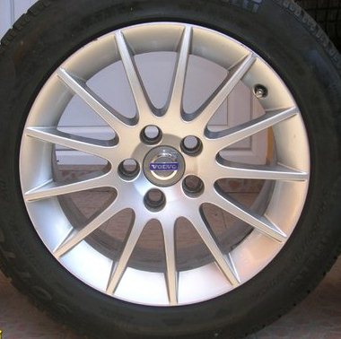

post-899-0-86764000-1351061276_thumb.jpg Asa arata jantele. Nu stiu insa dupa ce model provin si daca se potrivesc pe S40. Din ce am discutat prin tel cu pers care le are, caracteristicile ar fi 7,5J, ET 45, cu mult diferite fata de cele pe care le am eu pe masina (6,5J, ET 52,5). Nu stiu daca sa ma risc sa le comand si apoi sa am surpriza sa nu se potriveasca, cred ca sunt mai late, s-ar putea sa loveasca anvelopa de amortizor. Multumesc pt sfaturi!
Noile jante vor intra 6mm mai inauntru si vor iesi 20mm mai in afara fata de rotile actuale. Pe 7.5 trebuie un cauciuc de 215 preferabil. Daca asta aveai inainte sunt putine sanse sa-ti atinga in interior. Aia 20mm care ies in afara e posibil sa iti faca probleme daca ai masina plina si suspensia face cursa completa, sa nu iti atinga buza jantei in aripa.
Inarmat cu o rigla si cativa prieteni, mergi la masina, burduseste-o cu baieti, si vezi ce tolerante ai.
Cu jantela astea mai e si dezavantajul greutatii, daca sunt mai late e posibil sa fie mai grele decat cele originale, deci performante dinamice mai proaste (franare/accelerare) si gropile se vor simti mai rau pt socul indus suspensiei de catre roata va fi mai mare, crescand greutatea neamortizata. Dar cauciucul va sta mult mai teapan pe janta, pt ca nu mai face burta, va avea peretele drept, deci mai putina deflectie in curbe luate cu viteaza mare.
