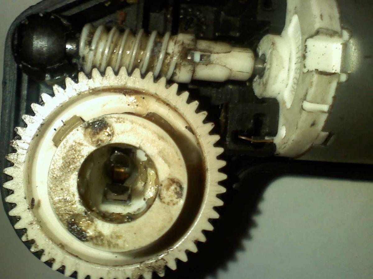

salut brikk! tu ai o froblema de igiena(ca sa zic asa) in primul rind inlocuieste filtrul de benzina, dar daca tot umbli pe acolo ridica sezutul banchetei din spate, scoti un capac din plastic negru si ajungi la pompa de alimentere. ai doua piese de desfacut dar cu foarte mare atentie(se poate crapa corpul pompei si al sondei deoarece este din plastic). iti recomand sa faci asta cind ai foarte putina benzina in rezervor. odata ajuns aici se curata atit in rezervor cit si sita de la sorbul pompei de alimentare. ps. daca esti fumator ai mare atentie. este vorba de vapori de combustibil si nu vrem sa patesti ceva.acolo probabil nu s-a umblat niciodata si din aceasta cauza nici nu ai ralanti normal , nici nu te ajuta cind vrei s-o calci. mult succes :hello:

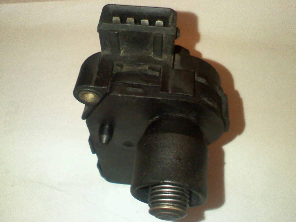

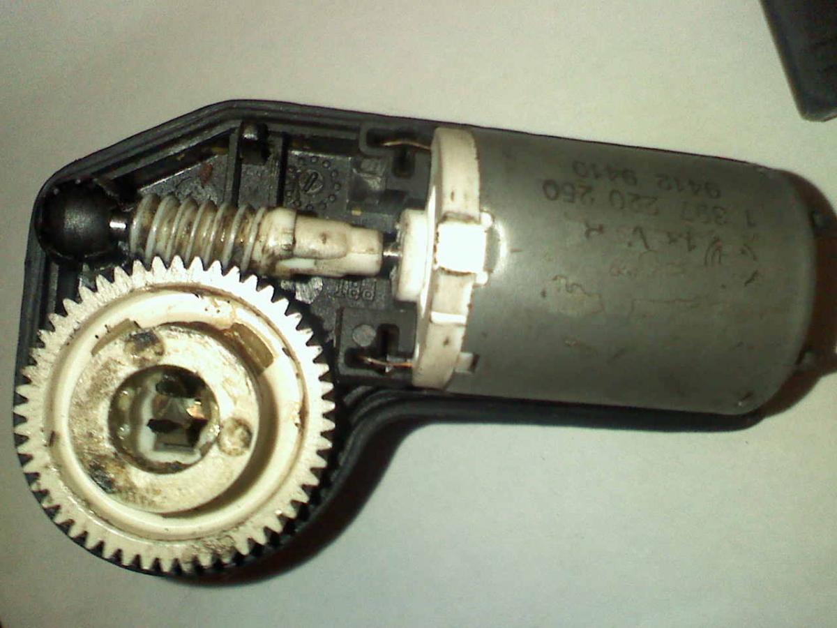

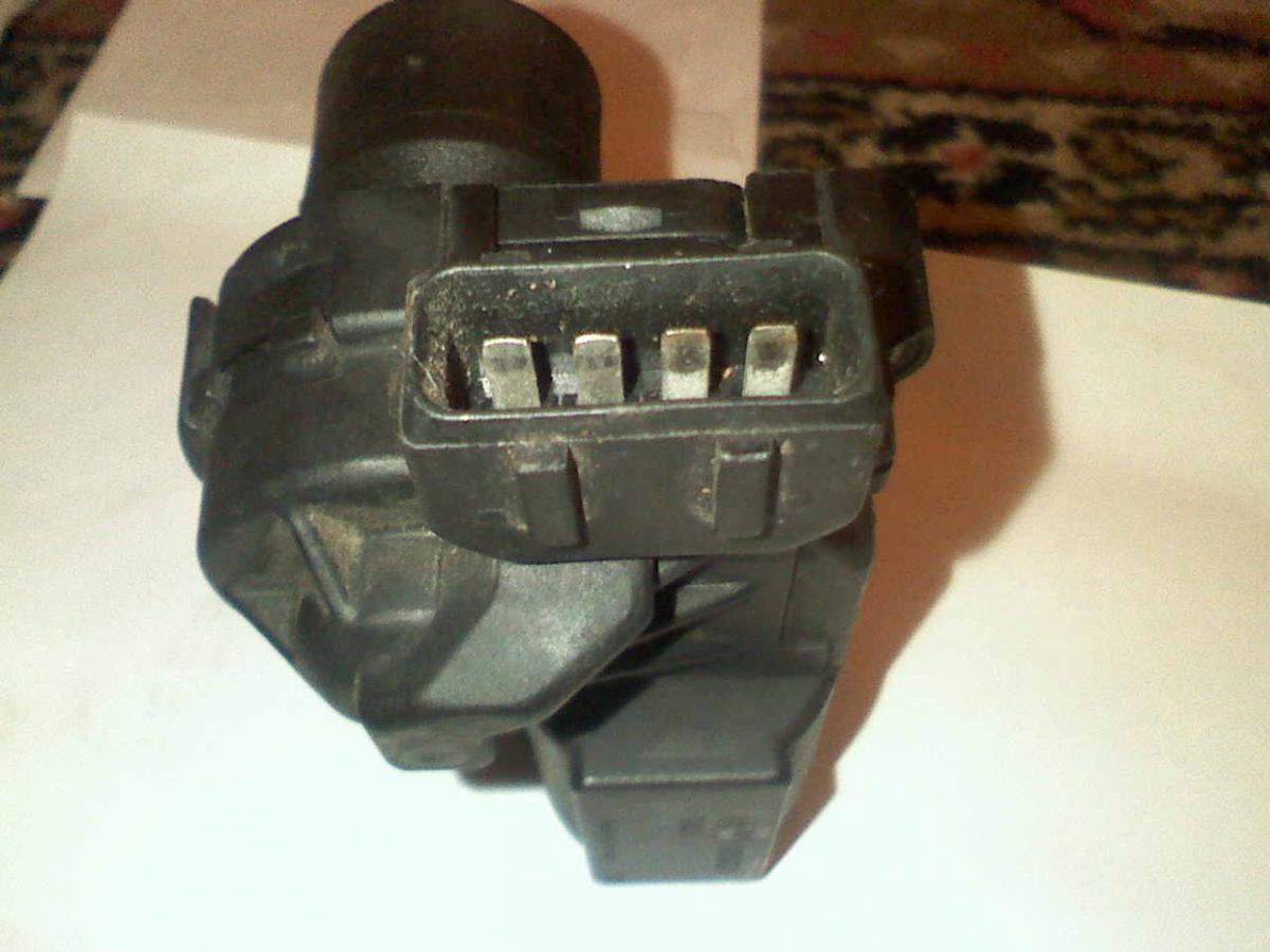

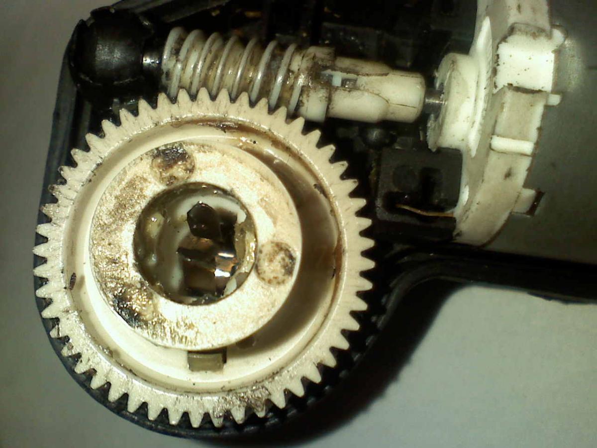

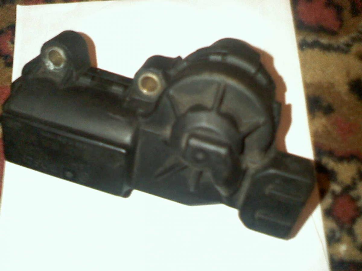

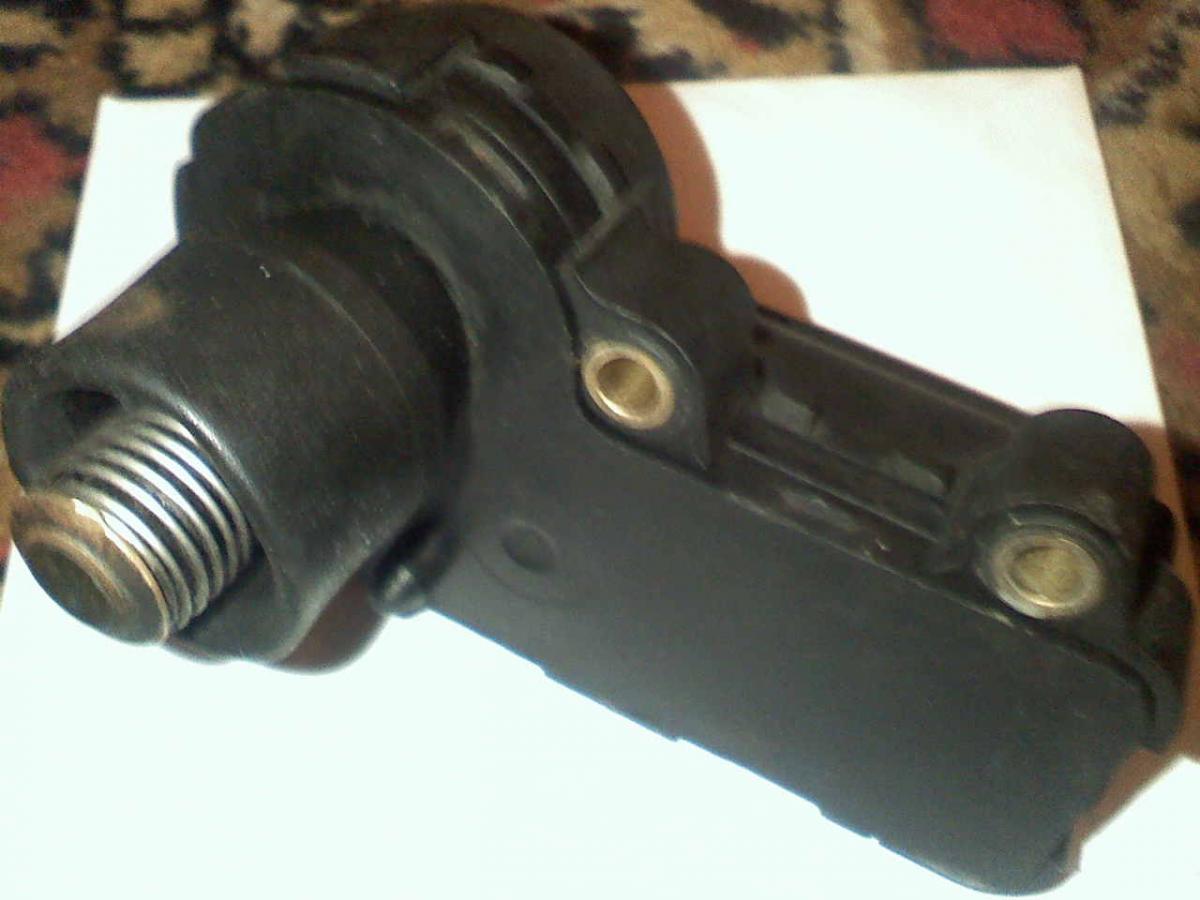

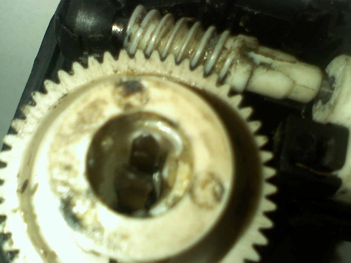

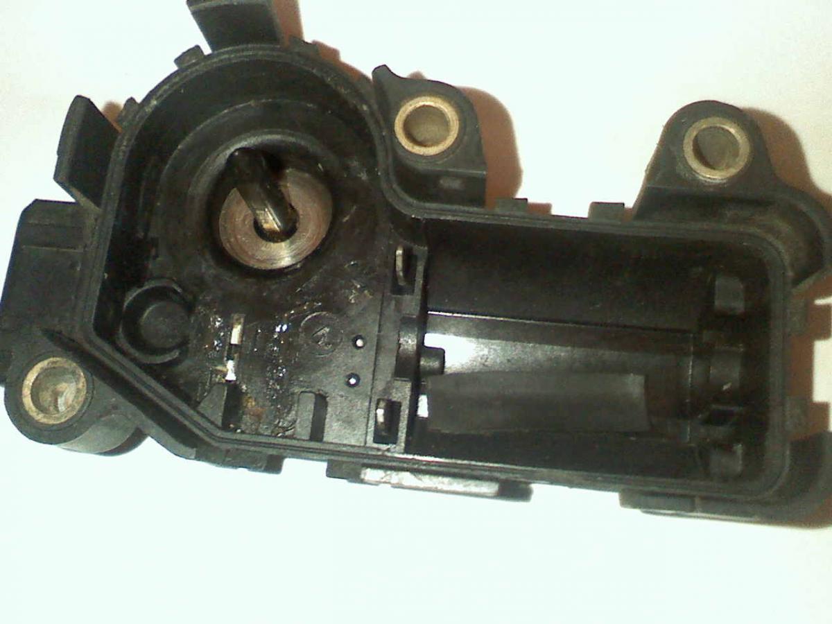

nu a mai ramas decit motorasul de ralanti.daca ai rabdare pina vineri seara te pot ajuta cu pozele unui motoras desfacut bucatele.

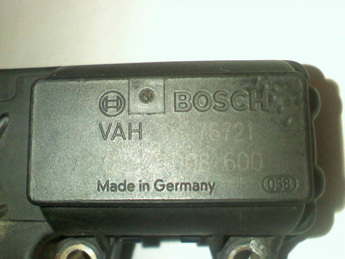

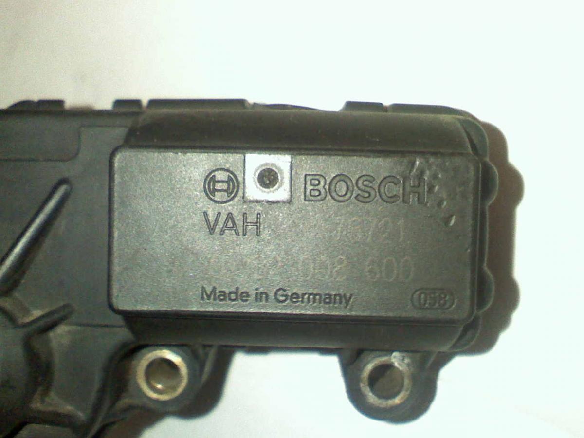

salut! imi cer scuze dar am fost in zona fara internet. asadar:post-2055-0-73705600-1353859543_thumb.jppost-2055-0-78380600-1353859739_thumb.jppost-2055-0-15151100-1353859775_thumb.jppost-2055-0-86898300-1353859799_thumb.jppost-2055-0-89058500-1353859810_thumb.jppost-2055-0-93874800-1353859825_thumb.jppost-2055-0-93371300-1353859841_thumb.jppost-2055-0-14036800-1353859858_thumb.jppost-2055-0-66444600-1353859869_thumb.jppost-2055-0-91822900-1353859895_thumb.jppost-2055-0-37946200-1353859907_thumb.jpsper sa fie de ajutor.inca o data imi cer scuze pentru intirziere

danut dar sati mai spun ceva problemele astea care le am eu ,se intrerupe si scade turatia mi le face cand se merg mai mult adica cand se incalzeste motoru . cand ma duc dimineata la servici nu face asa ca locu de munca e mai aproape ai ideie de ceva .motoraru meu de relanti nu e awa e de ala cilindric si lam cumparat nou nout
