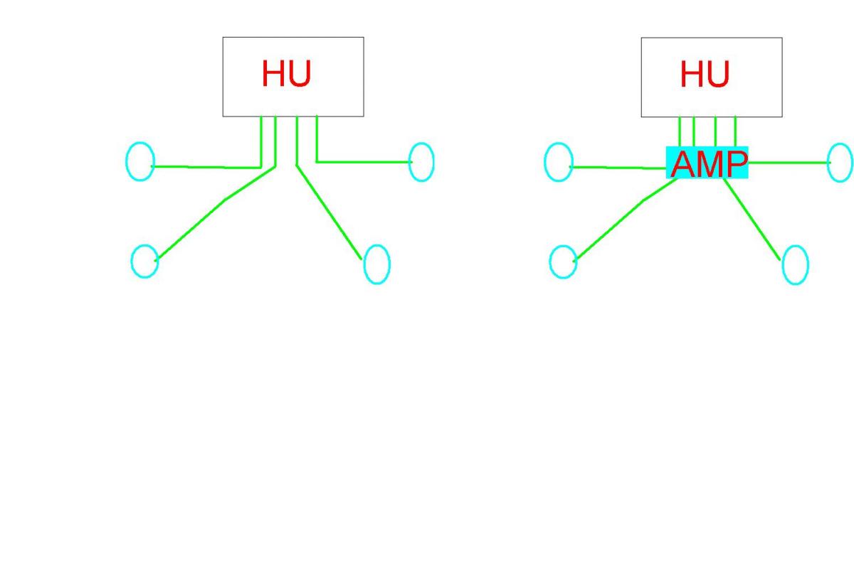

Eu vb de o instalatie audio after market pt ca cea OEM se poate modifica foarte greu . Ai nevoie de fibra optica trasa + cabluri pt difuzoare, e destul de greu .
Eu ti-am zis asa, iei un amplificator ce are intrare amplificata, legi firele ce pleaca spre boxe direct in acest amplificator dupa care din acesta la difuzoare .
Daca tu vrei doar tweetere pur si simplu tragi fire de la cel mai apropiat difuzor si ai si tweetere .

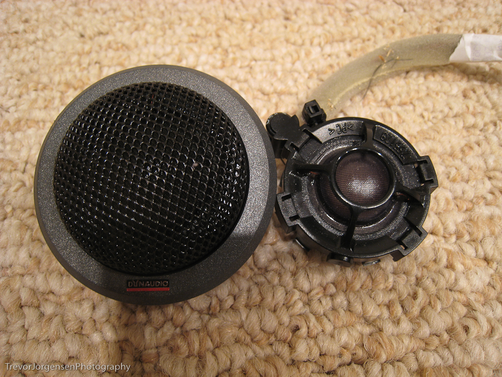

Fiecare pachet Dieci vine cu difuzoare de medii (NU bas + medii), tweetere si filtre. Am schimbat si tweeterele, diferenta fata de cele stock este evidenta. S-au potrivit perfect in locul celor originale (doi stropi de silicon topit pentru a le fixa).

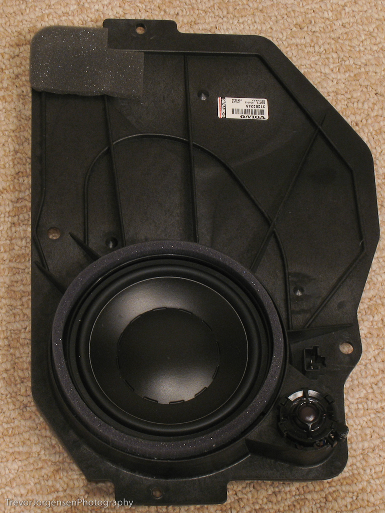

Cred ca mai am acasa in Brasov tot setul original de pe fata (bas/medii + tweetere). Pe spate stiu sigur ca difuzoarele de bas/medii au trebuit taiate deoarece erau lipite si nu fixate cu suruburi. Tweeterele de pe spate nu sunt sigur, dar e posibil sa le mai am.

Ok. Pai atunci ne mai auzim si poate te gandesti pana atunci la pret ori daca le vinzi. Eventual inainte de a ajunge in tara sa-mi lasi un mesaj. Referitor la difuzoarele spate ce vin pe acea placa montate, tu ai 2 difuzoare ( 1bass+1 tweeter) eu nu am decat unul singur tip con. Culmea e ca la modelul audio basic ( performance sound) cd-ul nici macar mp3 nu citeste. :(
