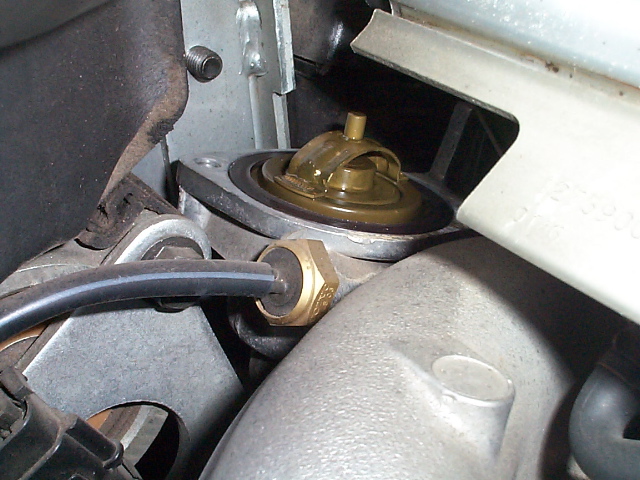

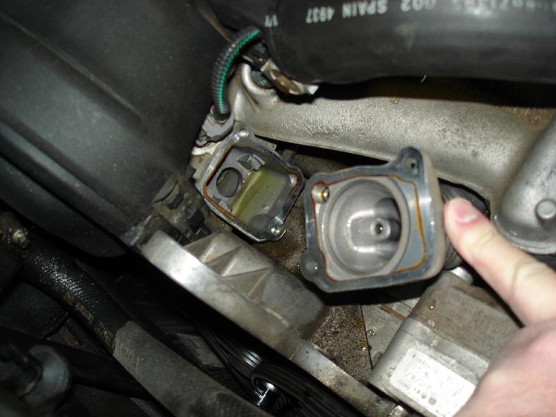

Mai intai ar fi bine sa stim despre ce motor vorbim,ca sa nu ne trezim vorbind aiurea.
Pune-ne o poza cu motorul, fotografiind acel housing.
La modelele 2002+ housing-ul (carcasa de aluminiu unde sta termostatul) e diferit fata de modelele de dinainte care semanau cu housing-ul 850-ului, clasic, de aceea cei care vind iti dau tot ansamblul: housing+termostat si/sau senzor temperatura.
Uite si niste poze, sa-ti dai seama mai bine, vezi in descrierea pozelor.

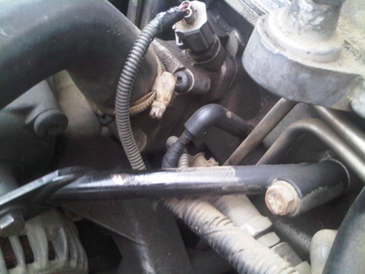

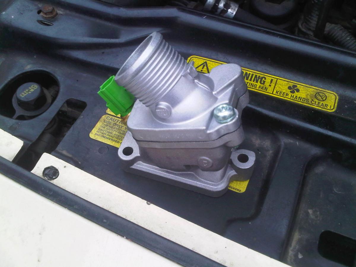

salut . am revenit cu niste poze . este vorba despre un v70 2002 diesel 2.4 120 kw
intrebarea mea e urmatoarea : se schimba ansamblul cu totul sau se poate schimba doar termostatul .
post-3455-0-27053600-1356176352_thumb.jp
post-3455-0-75479500-1356176356_thumb.jp
Dupa cum arata pozele, da. Iti trebuie tot ansamblul.
La Diesel se schimba tot ansamblul, in continuare cred ca nu are nimic termostatul, pur si simplu sub 6C nu se incalzeste apa decat dupa o forja puternica .

la multi anii ! am sudat o cheie care sa incapa ! nu trebuie demontat totul compresor ac , pompa servo alternator si suportul pe care stau ele.
ideea e ca am verificat prin metoda lui bogdan G foarte de ajutor ... era bun termostatul .. ar trebuiii sa imi caut alt mecanic ....
lam schimbat in ideea ca oricum aveam componenta cumparata si ... o schimbase mecanicul deja
