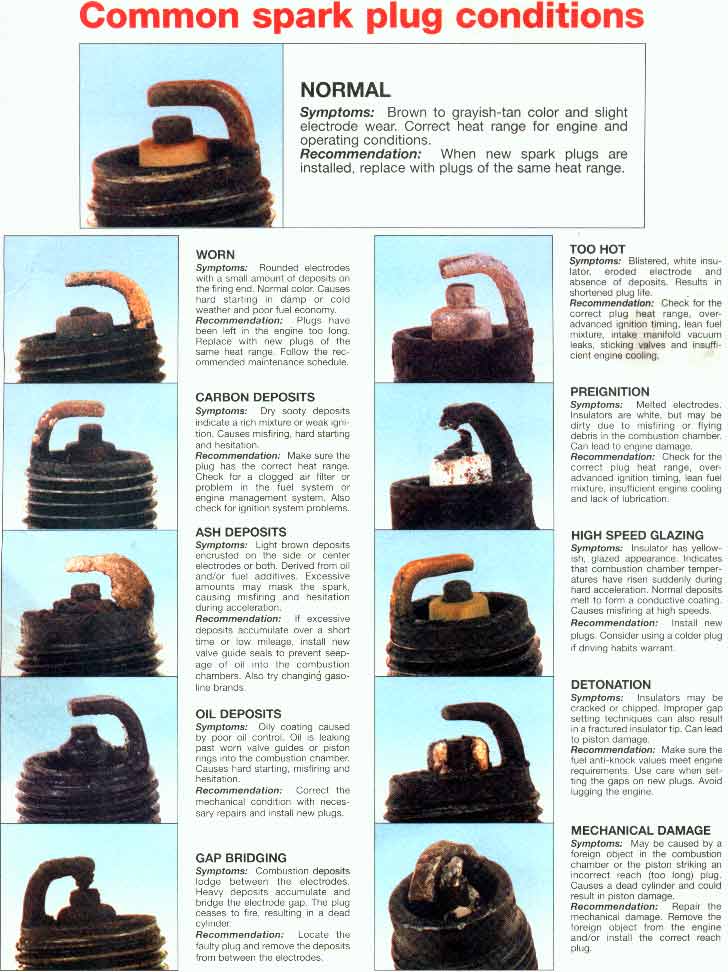

Compresia e buna, am masurat-o impreuna.
Eu spun ca uleiul pe bujie vine de la supape, un semering dus permite uleiului sa intre in camera de ardere.. si astfel ai si ardere proasta in acel cilindru. Pot fi uzate ghidajele, axul supapei...
Apoi injectorul respectiv de suspectat...Ai simtit uneori ca motorul merge ca si cum ar fi "in mai putine pistoane" ?
Se mai poate sa te pasca o segmentare.... uleiul nu are ce cauta in camera de ardere (asta daca supapele si semeringurile de supape sunt ok).
Tie parca ti se mai aprinde (cam des) si martorul de Lambda/check, nu?
Uite si o lista de probleme ale bujiilor - in engleza insa.
