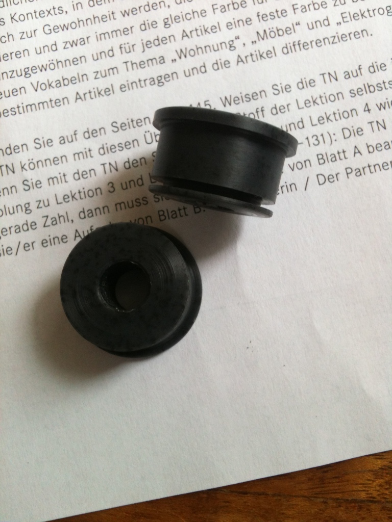

La cutiile de viteza manuale sunt 2 cabluri care actioneaza cutia. In capatul lor sunt 2 bucse rotunde care cu timpul se rup si maneta de schimbator se schimba in "facaletul bunicii cu care amesteca aluatul".

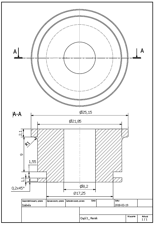

Volvo din pacate nu vinde decat complet cu cabluri la un pret astronomic. Se pot face in schimb din teflon 2 buchse noi la strung.
Piesele se gasesc si de cumparat de ex la Europeean Tuning. Dar in Romania se pot produce sigur mult mult mai ieftin :smile: Cel mai scump e materia de baza.
Schimbatul e f simplu (puteti cauta pe Youtube video cu Volvo 850 Short Shifter) acolo vedeti ce trebuie facut:
Scos filtru de aer
Siguranta de la cablu
Scos bucsa
Introdus bucsa nou si fixata cu un Segering
Siguranta se monteaza din nou.
Gata!
