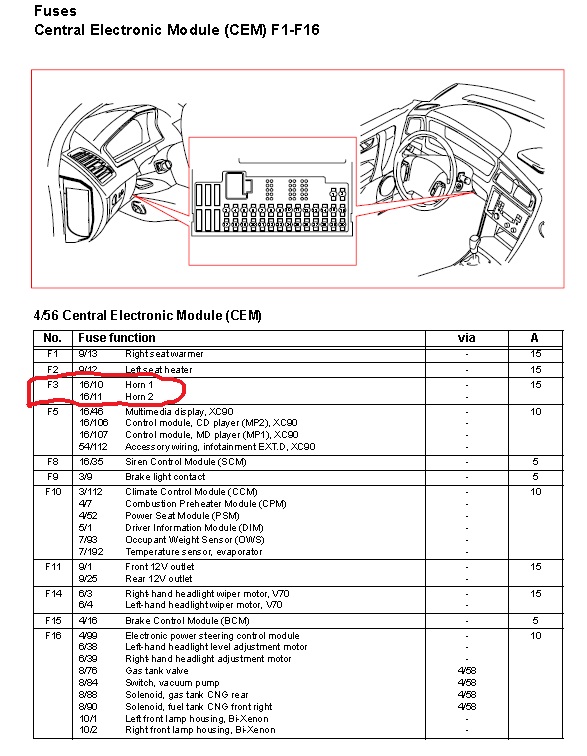

Pai eu vad ca ai o siguranta pentru cele 2 claxoane, in panoul stinga de sub bord, de 15 A. Ai verificat-o ?

Multumesc matrixxx,ma duc acum jos sa verific , nu stiam ca am si acolo un panou.

Era intradevar siguranta F3 din panoul de sub bord. Iti multumesc pt informatie!
