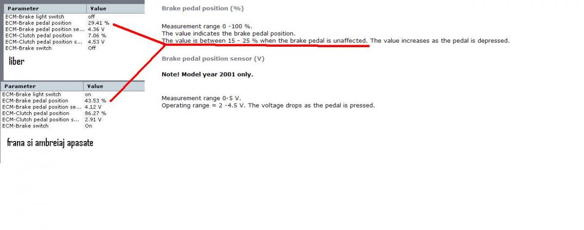

Atasez si o poza facuta (nici o pedala nu era actionata) si valorile din Vida
Nu stiu mai Ionele ce are, o avea toane sau poate mai vrea la Brasov ? :P

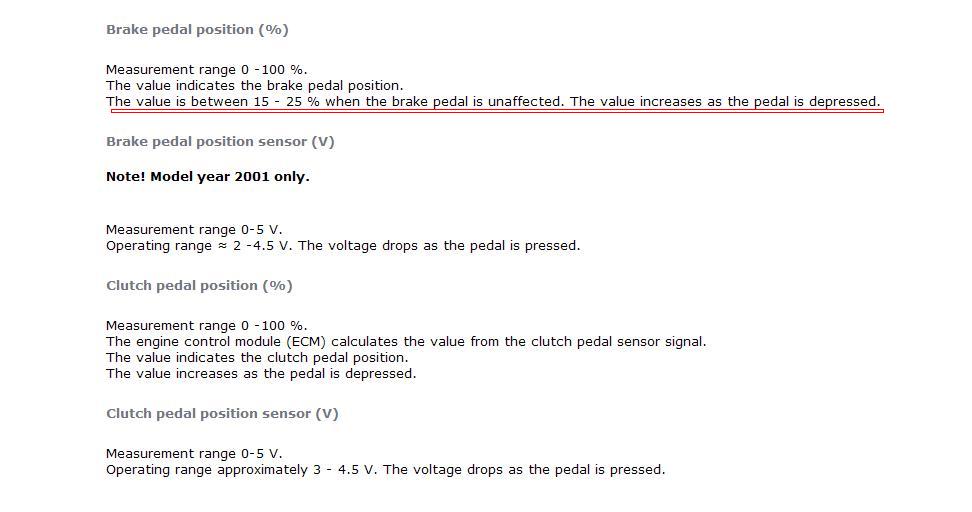

Ceea ce ma pune un pic pe ganduri, este partea subliniata, legat de pedala de frana
Valoarile trebuie sa fie intre 15-25% cand pedala de frana este neapasata (unaffected), sau se traduce altfel? Si valoarea trebuie sa creasca cand pedala revine la normal, pe cand pedala la mine este aproape de 30%, "pe liber"

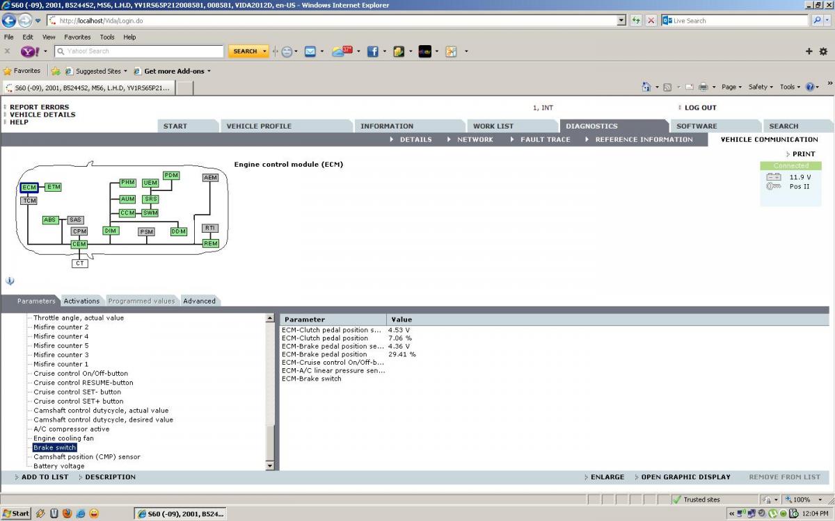

Astazi am luat-o de la capat. Totul este ok, mai putin senzorul pedalei de frana, care nu pare sa fie la locul lui, cel putin teoretic, insa tanatalaul de mine, am facut aceste teste cu motorul oprit si abia acum mi-a trecut prin cap, ca este posibil ca valoarea sa se schimbe la pornirea motorului, cand intra servofrana in functiune. Din ce se vede in poza, la mine nu ajunge la acea valoare de 15-25% pe liber (ca apasat valoarea creste), iar de aici Cruise Control vede frana apasata si nu-mi da voie sa-l activez. Este singura explicatie plauzibila pe care o vad, Imi vine sa-mi dau un pumn in cap, ca nu m-am gandit sa testez si cu motorul pornit :crybaby:

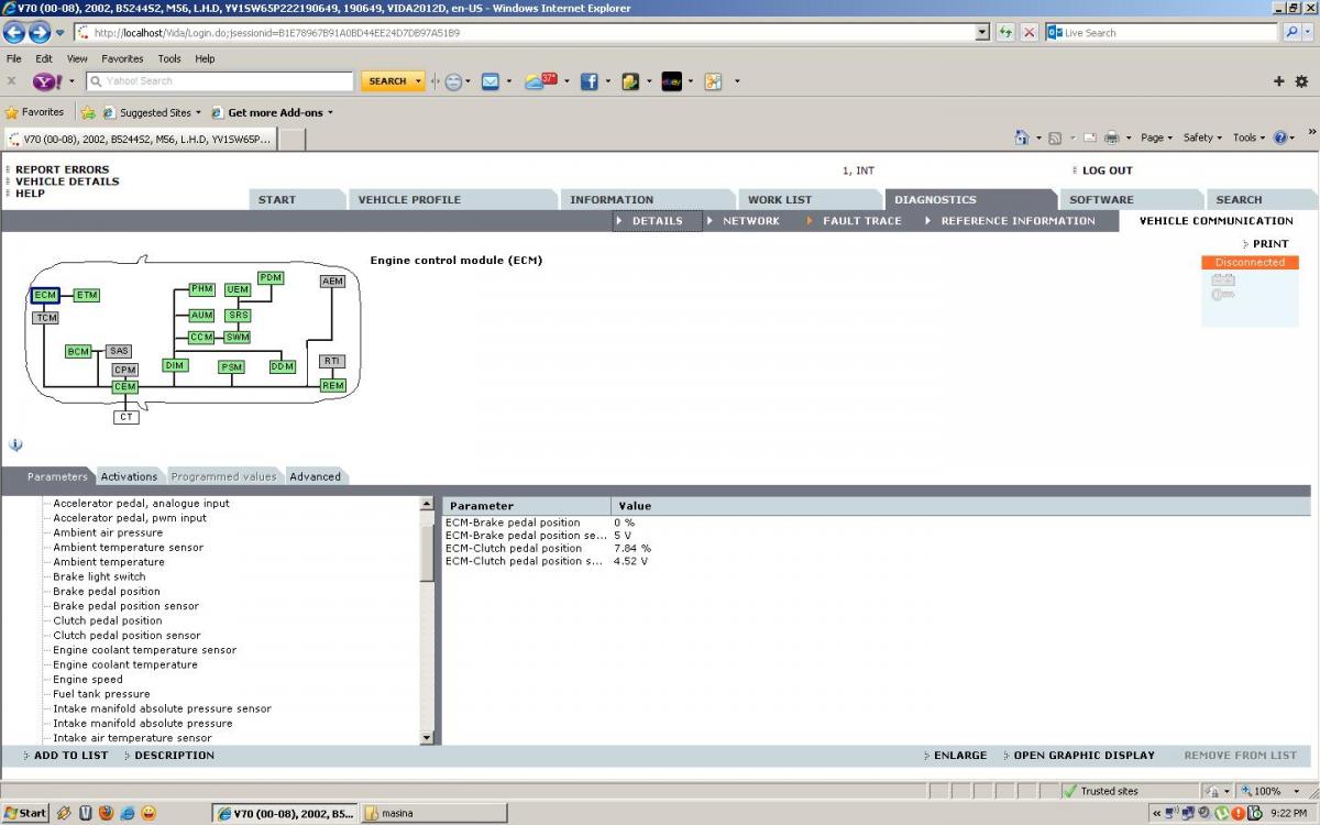

A trecut Vadim astazi pe la mine si am facut cateva pe masina lui. Senzorul pedalei de ambreiaj are aceleasi valori ca si la mine, insa cel de frana la el este 0%, ceea ce pare plauzibil, insa problema este ca in Vida spune ca trebuie sa fie intre 15-25%!!!

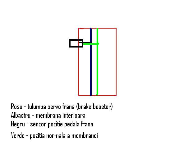

Aici este partea interesanta! Senzorul este bun, problema este ca in momentul in care il bag in tulumba de servo, tija atinge in membrana, de aici deduc ca membrana din servo nu mai este la locul ei si anume este mai in fata decat ar trebui. Am atasat si un desen, sa intelegeti cam despre ce este vorba. Acum nu inteleg de ce si cum s-a deplasat acea membrana. Servo frana este ok, furtun ok, supapa de sens ok, nu fasaie cand apas frana sau dupa, nu se comporta ciudat pedala de frana si nici tija senzorului nu este reglabila. Senzorul se poate baga intr-o singura pozitie si are garnitura. In cazul in care nu este pus cum trebuie, pierde vacuum. Cand l-am pus la loc, am simtit cum este actionata tija. Verificat cu Vida senzorul, care in mod normal (nu este normal, dar asa sta la mine) este la 30%, la cea mai mica atingere a pedalei de frana, valoarea creste.
