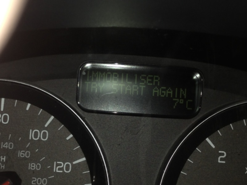

Salutare! Pe scurt: bateria masinii(V50/2.0 diesel-2008) dadea semne de oboseala. A tot fost pornita cu cabluri pana cand proprietarul s-a hotarat sa cumpere una noua. S-a pus bateria noua, s-a pus contactul si a aparut eroarea immobilisator please try again. Am incercat cu cea de-a doua cheie , acelasi rezultat. Masina nu face nici macar click la incercarea de a o porni. Pe Vida-Dice apare eroarea ECM-C326 lipsa comunicare cu ECM-ul. Dati-mi va rog un sfat unde sa ma uit, oi fi ars ceva la schimbarea bateriei?! Siguranta imobilizatorului e ok! La service nu m-as duce deocamdata pentru ca sunt in Anglia si am avut experiente nu tocmai placute cu ei. Aveti vreo idee va rog!? Multumesc!

A...dansul e faimosul mesaj:post-3108-13640789789628_thumb.jpg

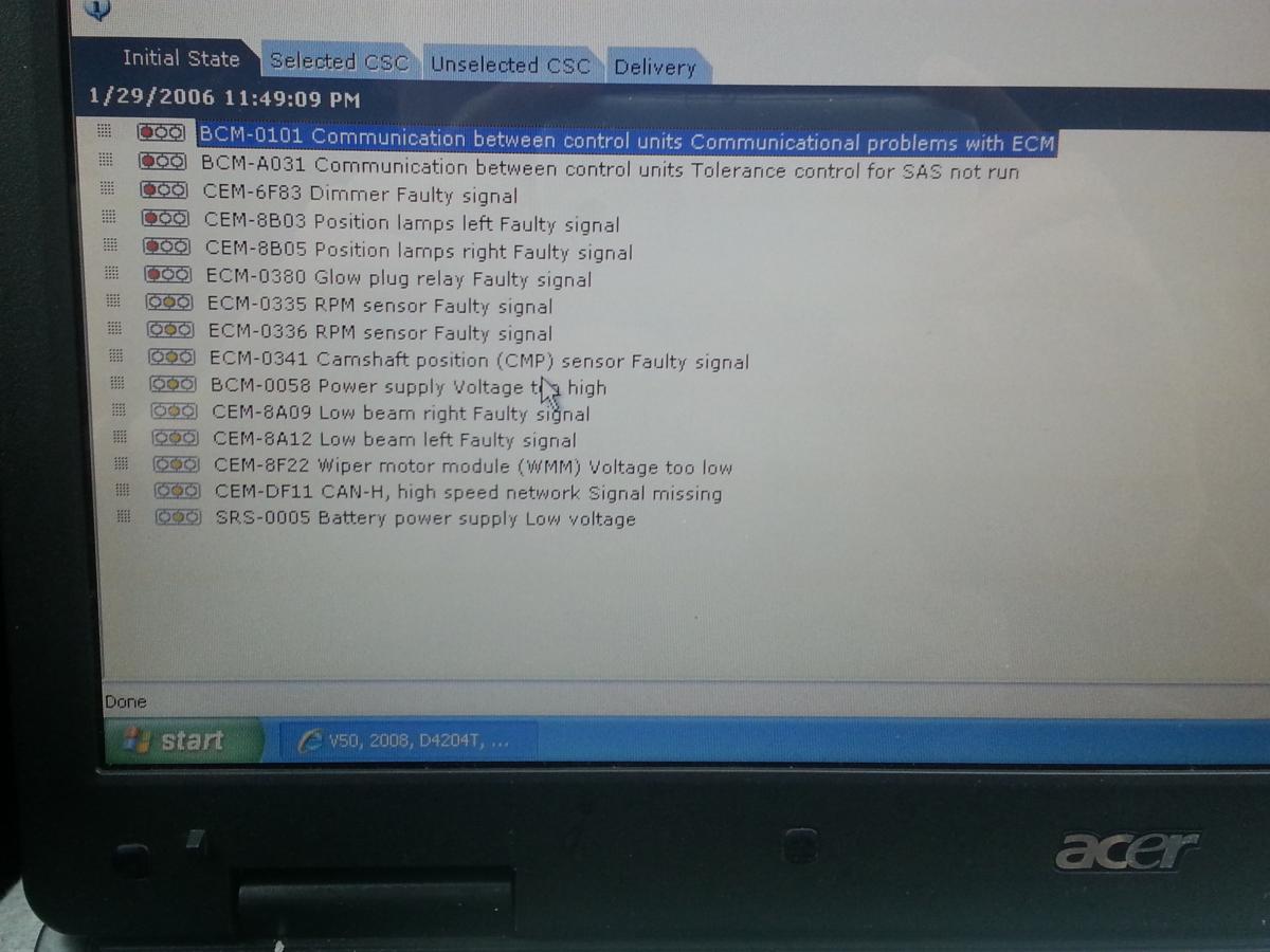

Salutare din nou la FIX un an de la patania de mai sus...Incredibil...fix un an. Mers pe autostrada 130-140 km/h, la un moment dat apare mesajul antiskid temporarily off , masina parca intra in limp-mode( asa l-as numi pentru ca practic a taiat acceleratia-alimentarea ;asta a fost senzatia), aproape toate beculetele se aprind pentru 2-3 secunde dupa care reintra totul in normal pentru cam 100 km. Se repeta figura dar de aceasta data motorul se opreste si raman cu masina pe autostrada. Nu a mai pornit. Am tractat-o, azi am pus testerul si am ceva de genul astapost-3108-0-37077500-1396026674_thumb.jp

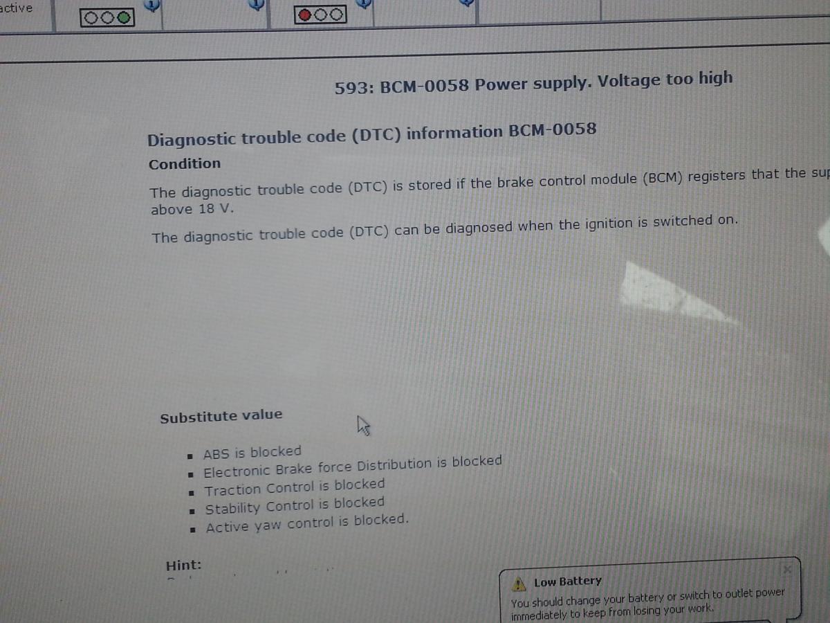

LE Mai am si asta pe tester
post-3108-0-38652600-1396026880_thumb.jp si ceva legat de releu bujiilor, dar asta cu releul am avut-o mereu
Alternatorul la ce tensiune iti incarca ?
Daca nu... probabil alt CEM ?
Reseteaza toate erorile si ar trebui sa porneasca. Low voltage-ul ala imi miroase a alternator pe duca
Am resetat , invarte , dar nu porneste... Maine urmeaza reprezentanta :-(
Pai si de ce trebuie sa porneasca atunci cand invarte ?
Ai verificat ce presiune de motorina ai in rampa de injectie atunci cand invarte ?
Masina este la reprezentanta si am inteles ca problema este de la instalatia senzorului axei cu came. Pare-se ca un fir nu isi face treaba. Maine vad exact ce este. Multumesc
