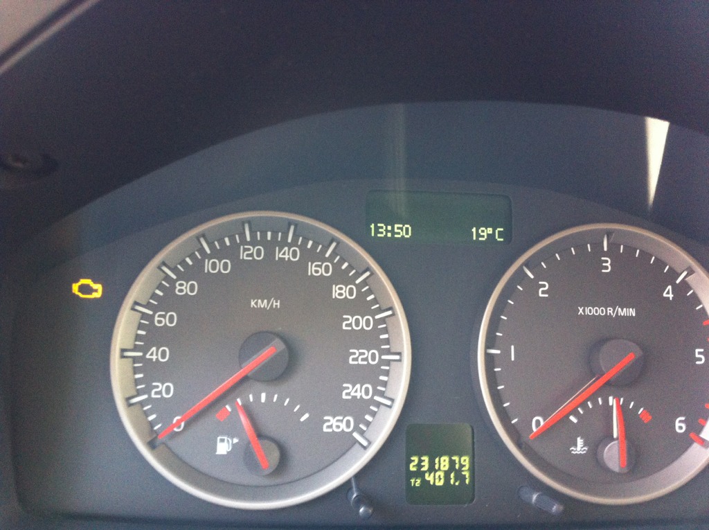

Salut!
Am si o problema cu masina. Imi ramane aprins primul simbol din stanga sus. Am citit in cartea masinii si imi spune sa merg sa fac un tester.
Mesaj pe bord nu am,de turat se tureaza mai pot merge cu ea pana o duc la tester.
Sper sa nu fie dpf (curatat).
Multumesc
Adica ala galben care seamana cu un elicopter?

Pana sa verific mai pot merge cu ea?
Acelasi lucru am citit si eu.
Daca ai dpf il infunzi mai repede, eu zic sa nu mergi. O sa-ti apara cat de curand si mesajul ca motorul e in protectie
