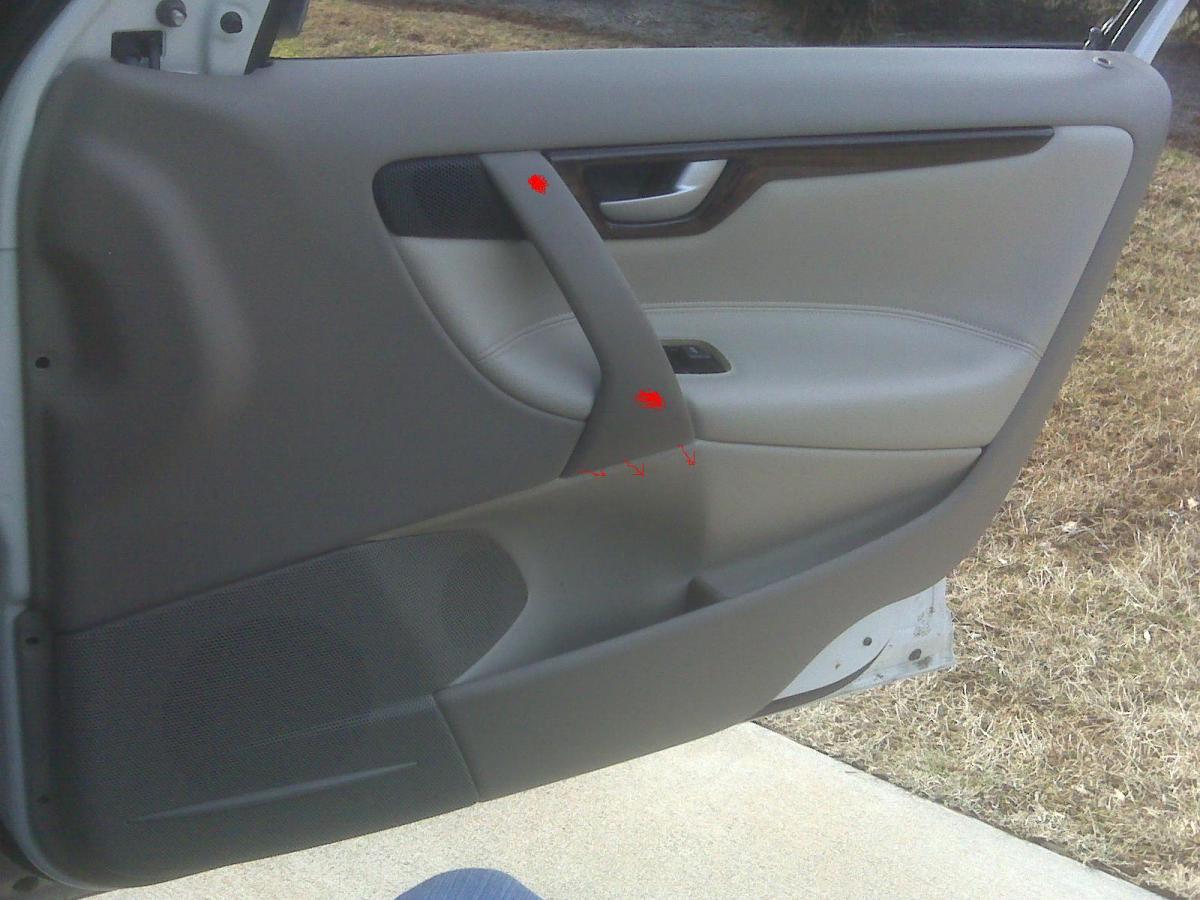

Boxele sunt de 25, 50 si 75w.
Pentru boxele de 75 w http://www.skandix.d...peaker/1033590/ trebuie sa schimbi si fetele de usi, in cazul in care nu ai site si in lateral (vezi poza)
