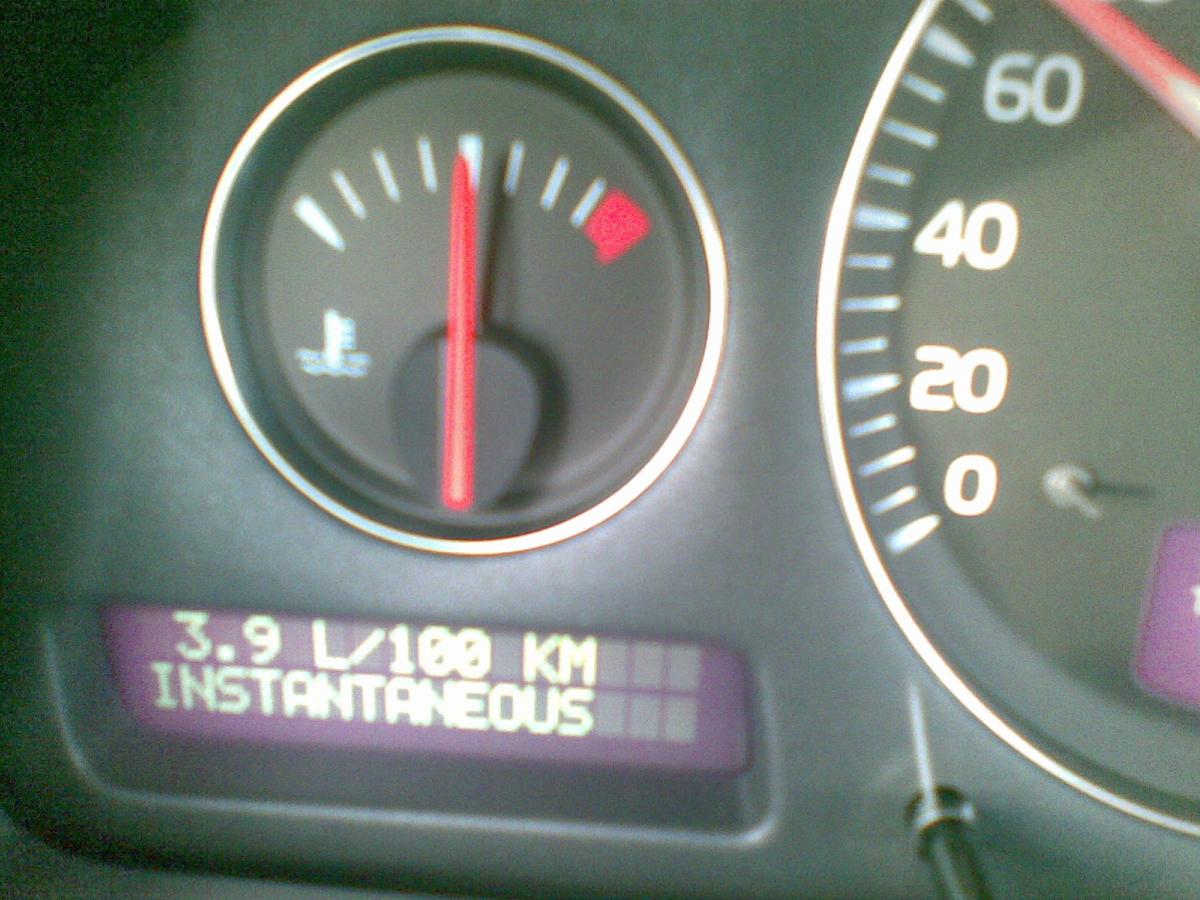

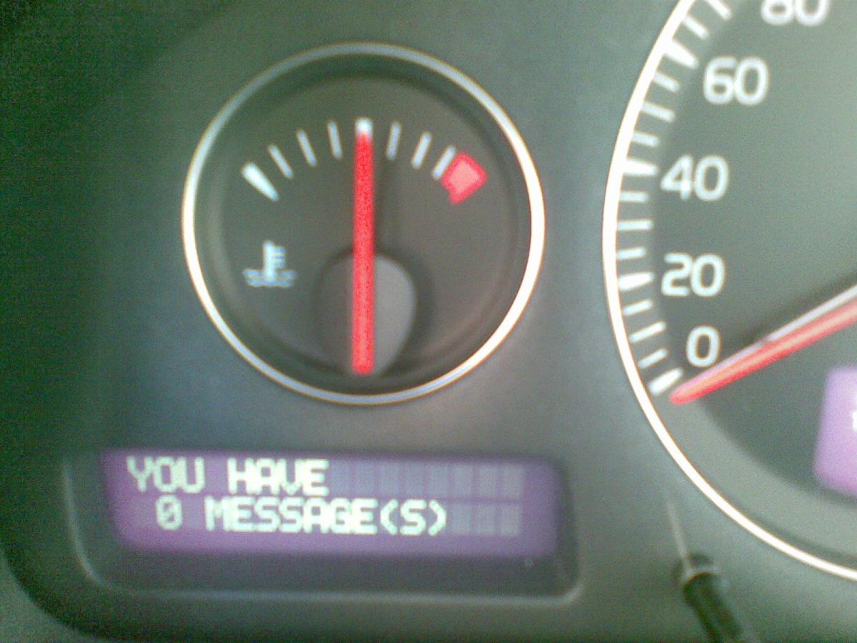

Stai sa ne intelegem tu apesi butonul READ din capatul manetei si nu se schimba nimic in bord ?

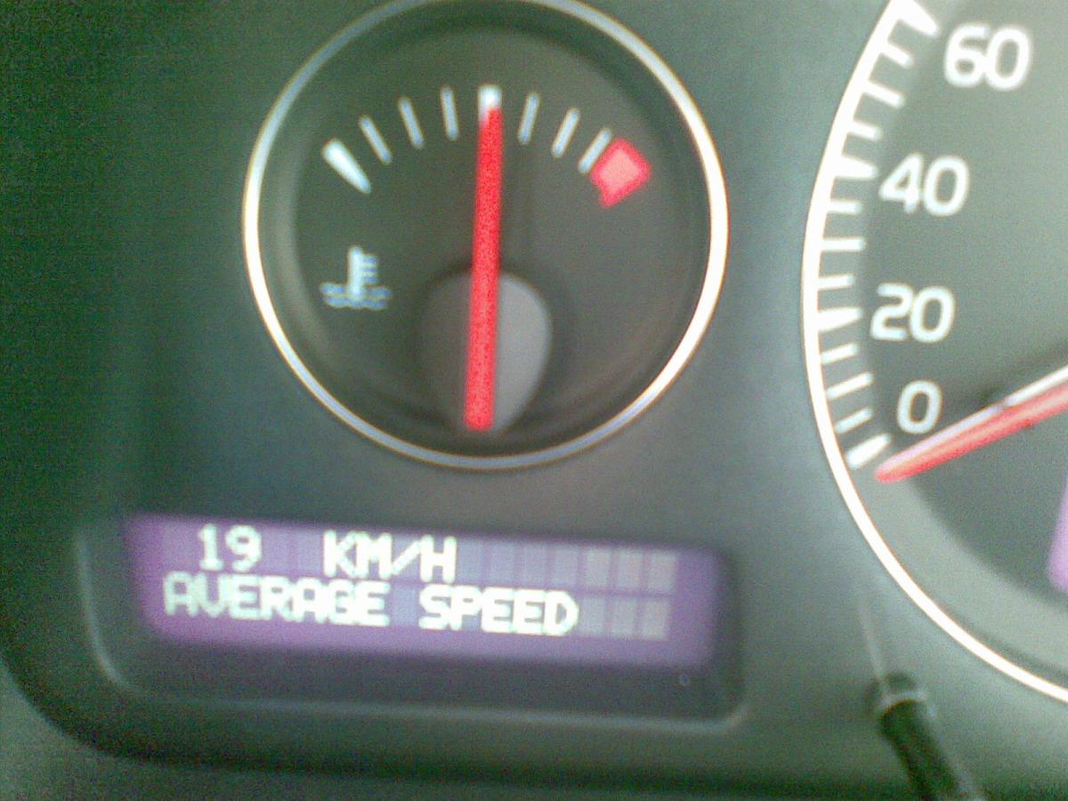

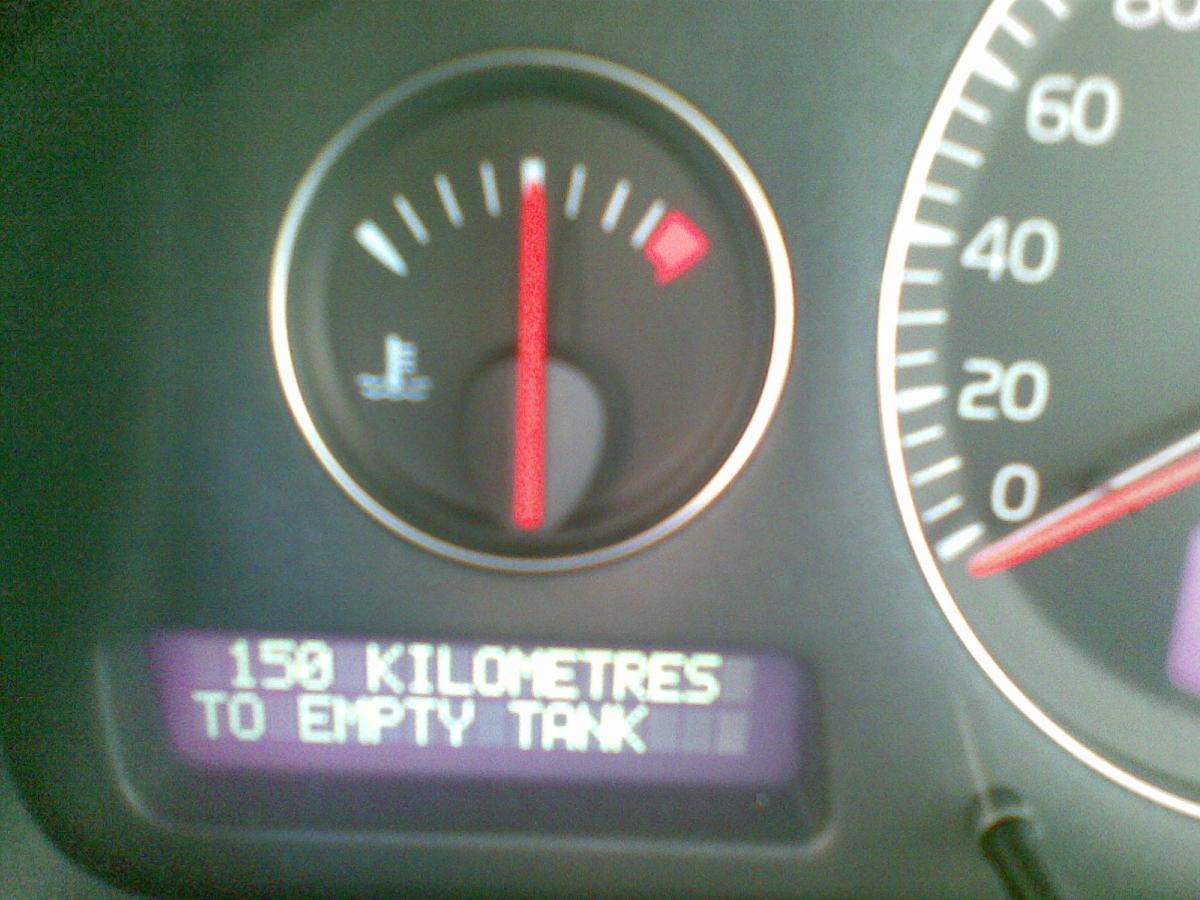

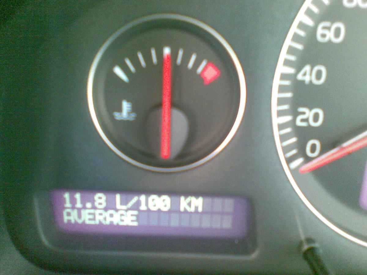

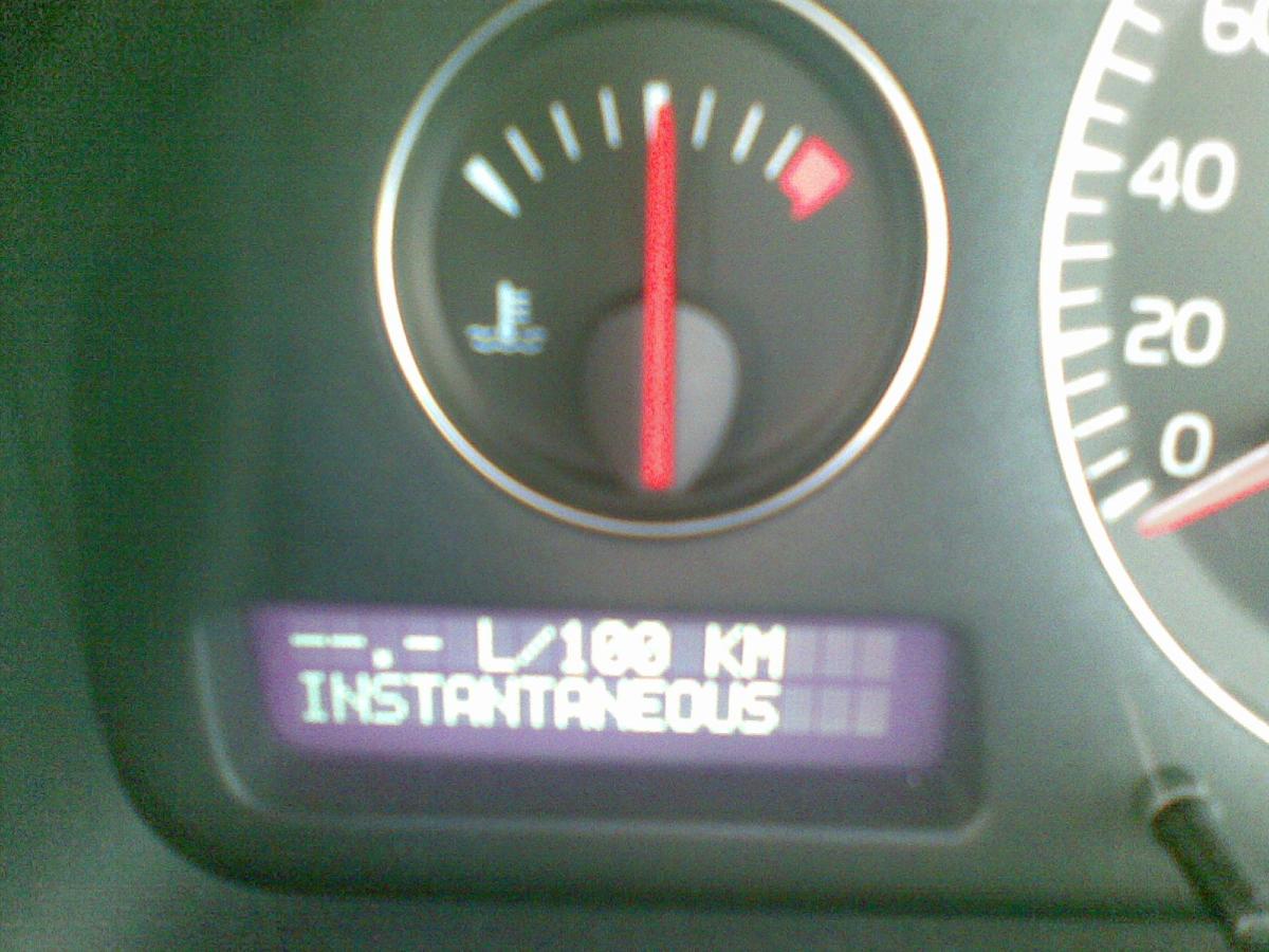

Adica tie nu-ti apare nimic din ce vezi in poze?
Daca nu-ti apare nimic la apasarea manetei sau la actionarea rotitei ori ai problema la maneta, ori la display! Cand deschizi usa ce-ti apare pe display?

Auuu mie nu imi apare asa ceva....Am crezut ca screenu' ala este pentru erori ...si inseamna ca e defect daca nu se aprinde si nu zice absolut nimic ...Super mersi mult pentru poze acum am inteles....trebuie sa ma duc la service sa vad ce naiba are ....cred ca este dispalyul ...acum nici nu stiu daca o sa coste mult ...ce se schimba ...habar n am ...

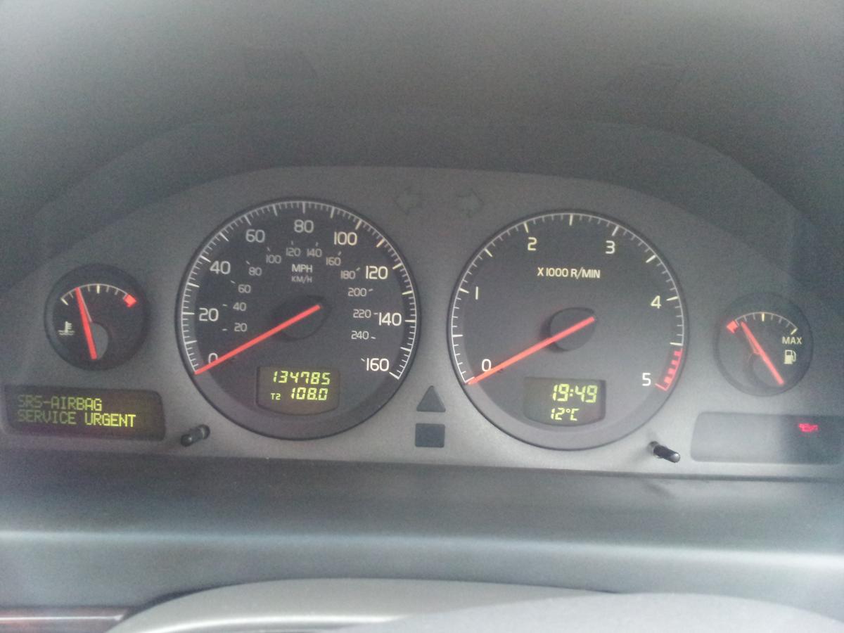

Mersi de sfat uite nu stiam ...cu toate ca am reusit sa citesc cu lanterna ...are doua mesaje...si unul e eroare de airbag ...de la asta sa fie oare ca nu a avut bateria deconectata cand a umblat? ...si apropo cum sterg mesajele?

Acum trebuie sa rezolvi cu eroarea de airbag si cealalta eroare. Oricum trebuie sa mai desfaci odata bordul, sa rezolvi si cu becul de airbag (care trebuie sa se aprinda si sa ramana aprins daca ai eroare) si triunghiul din mijloc, care trebuie sa se aprinda cand ai erori. Cel mai probail a pus banda izoliera peste ele, dar este posibil sa le fi scos si atunci este ceva mai greu de rezolvat, pt ca sunt leduri smd.

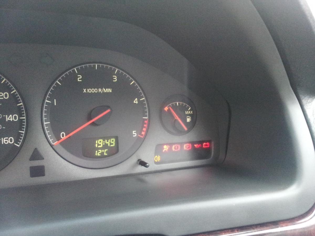

Fa o poza ceasurilor cu contactul pus, cand se aprind toate becurile sa vedem ce mai este manarit pe acolo
Practic ramene doar cel de la ulei....care stiu ca trebuie schimbat....
