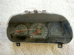

Ceasurile trebuie sa fie maxim din 98.Adica identic cu cel care a fost pe masina doar km trebuie sa fie electronic.

Cam mici pozele dar cam asa trebuie sa fie.Unul electronic si unu mecanic
