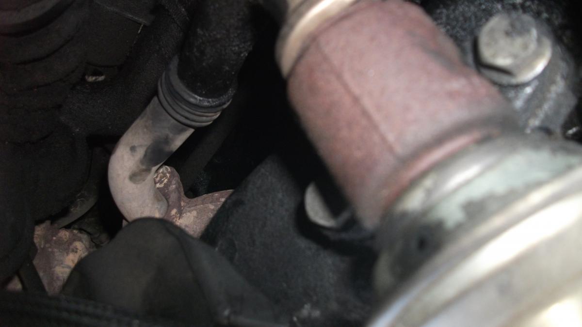

Salutare tuturor, Am o problema cu masinuta un v40 1,9 d(D4192T2),(YV1VW7313YF505366),masina nu trece de 120km /h m-am tot uitat pe la ea si am vazut un tub de metal care pierde aer se afla :(in stinga cum te uiti la panoul de sigurante si este prins de motor cu 2 suruburi mai exact in partea din spate a motorului intre motor si bord).Si acum va rog pe voi sa-mi spuneti cum se cheama si poate ma ajutati sa-l si procur. Va multumesc anticipat.

Fa o poza exact la acea conducta metalica si te ajut.

singura conducta metalica din zona aia e conducta ce face legatura intre turbo si cooler(ma mira faptul ca a cedat corpul metalic inaintea coturilor de cauciuc)

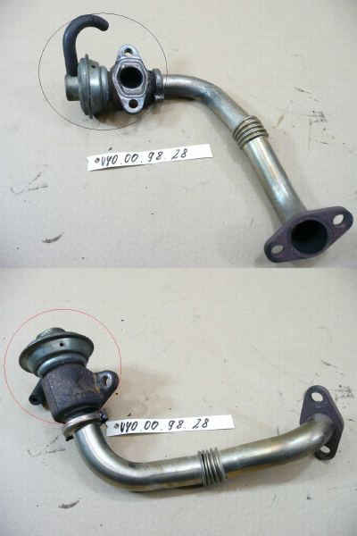

E conducta de la EGR nu?

Daca e vorba de piesa 7 din poza, este 430RON :(

am primit coletul duar ca este altceva mie imi trebuie piesa asta toata (la mine este crapat tubul pe mijloc unde sunt cercurile alea.
scz atasez aici poza
