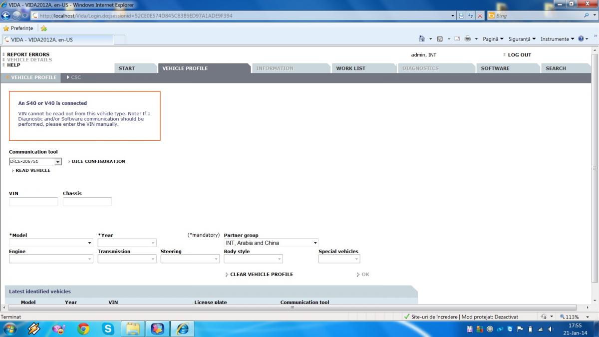

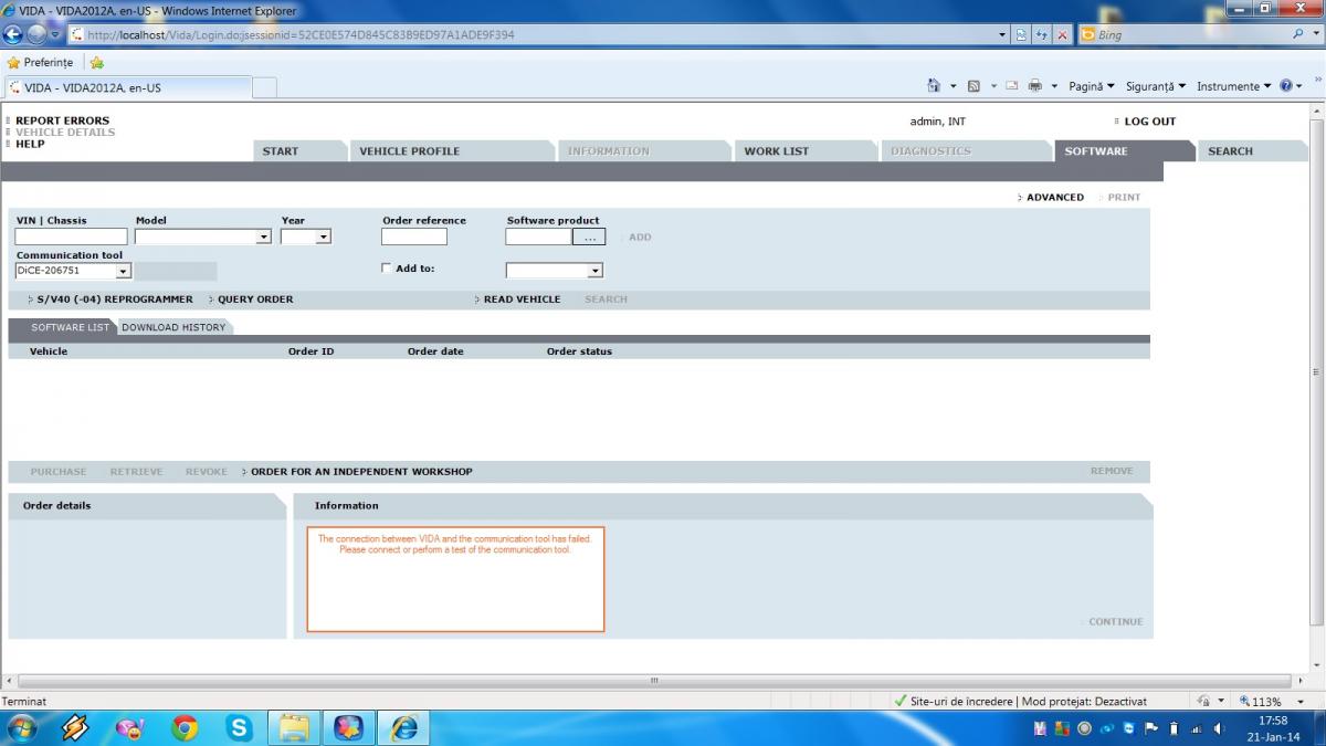

Salut baieti.Am un DICE luat din afara cu 250 euro cu care pot citii erorile si vedea parametrii in timp real dar daca vreau sa citesc masina sau sa vad ce soft are imi apare ca in fotografii.Stie cineva cauza?
post-3601-0-72684500-1390321791_thumb.jp
post-3601-0-51401000-1390321792_thumb.jp
Probabil ai un 1.9Diesel, si sunt probleme la conectarea acestui tip de motor cu DiCE-ul.
Am inteles. Da 1.9D am. Multumesc.
1. Insista la conectarea mufei OBD!
2. Introdu VIN-ul manual!
3. Daca vrei sa citesti parametrii in timp real, pt motorul tau instaleaza VIDA 2010D!
Numai bine! avx.
