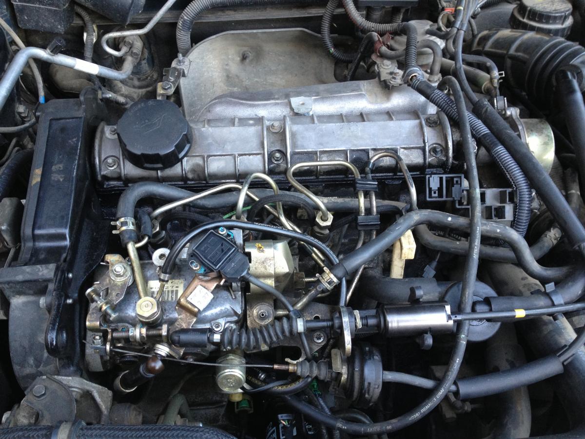

Valva indicata nu are conectica electrica, masina o folosesc in conditiile date , am mare nevoie de ea , sunt la o nunta, ca si noutate am descoperit ca atunci cand stau pe loc cu motorul pornit incalzit si relantiu urca la 1500 rot/min daca trag stanga dreapta de volan turatia scade si pana la 1000 ca apoi sa urce iar la 1500 chiar 1700 rot/min Pun si fotografia,valva cu pricina este ceea cu capac galben, sub electrovalva, nu prea se vede mare lucru dar in ea intra doua furtunase, unul din retur din capacul pompei si unul din galerie, acum la cele relatate poate mai sunt opinii, multumesc.
Pentru a opri scurgerea de motorina la valva cu pricina trebuie sa merg la un pompagiu poate are garnitura necesara fara sa fiu nevoit sa cumpar un kit de reparatii, daca nu voi gasi nu am alta cale, voi cumpara. Multumesc mult pentru support.

Scapat de relantiu la 1500rot\min cand se incalzea motorul prin inlocuirea a 3 oringuri si o garnitura in valva cu pricina, primul lucru bun constatat nu mai picura motorina, totusi porneste putin cam greu dimineata >inlocuit buji...4buc Beru< adica se invarte motorul de 3-4ori pana porneste, chiar la a doua cheie. Pe unde s-a mai umblat in timpul operatiei de schimbare oring cap hidraulic este si la senzorul deasupra pompei, intreb : ce rol are acest senzor? eu nu vad nici o schimbare daca ai modific pozitia, chiar pornesc motorul cu mufa aferenta lui scoasa.
Da, senzorul ala nu prea are treaba cu asta.
