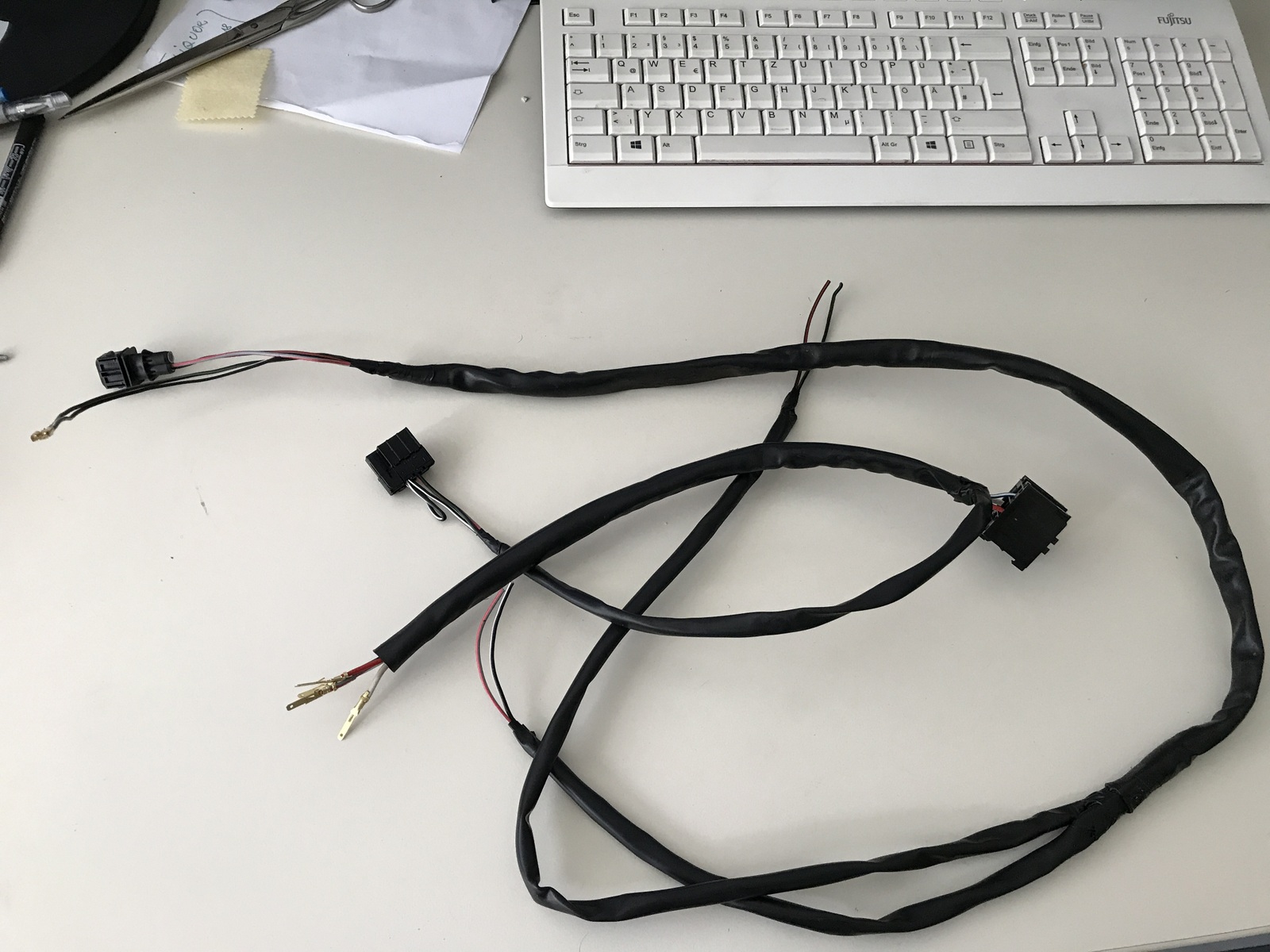

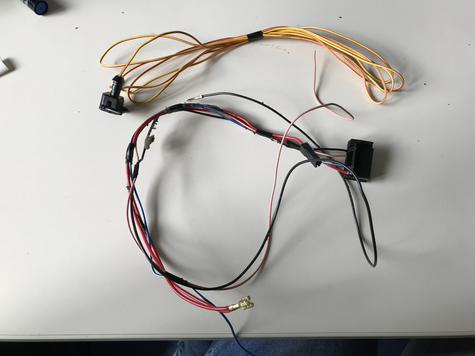

Am avut saptamana asta 2 comenzi pentru cablaje de faruri auxiliare, odata de la o masina din 95 si apoi inca una model 93. La cea din 95 este nevoie de un cablu suplimentar care trebuie tras din interior pana in fata bateriei, la cele pana in 94 inclusiv firul respectiv este prezent daca masina nu a avut din fabrica proiectoare de ceata.
In interior se leaga la mufa de accesorii, releul fiind comandat de un buton si de faza lunga, in sensul ca aceste faruri se aprind doar pe faza lunga si daca butonul este activ.
In prima poza e cablajul 95-. Mufa cu 4 fire din stanga este "necesara" pentru ca cel care a dat comanda a preluat de la cineva farurile (NBB) si avea deja o cupla montata la ele.
BTW. Am interpelat Politia Rutiera si am intrebat daca pot avea probleme cu asa ceva montat pe masina in Romania (masina fiind inmatriculata in Germania). Raspunsul a fost ca atata timp cat farurile au omologare nu sunt probleme.

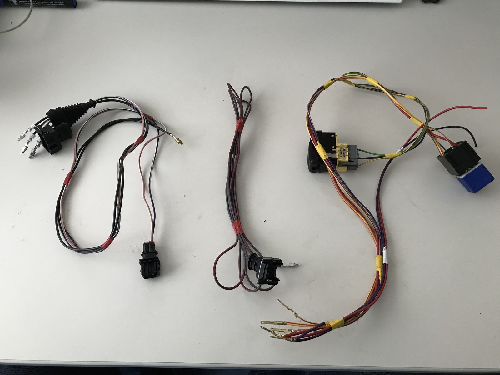

Legat de ultimul  cablaj pt masina model 93. Noroc ca i-am scris "clientului" sa se uite langa baterie si sa identifice conectorul la care se leaga cablajul. Cum nu a gasit nimic am luat schemele de la modelul 93 la puricat si am vazut ca abia masinile model 94 au din fabrica conectorul pentru accesorii sub bord. Deci am mai facut 2 cablaje cu care sa ma leg direct la tabloul de sigurante (plus la siguranta 16, semnal pentru faza lunga siguranta 20, iluminare bec buton la rheostat si masa va fi luata de la caroserie.
Maine urmeaza montajul.
