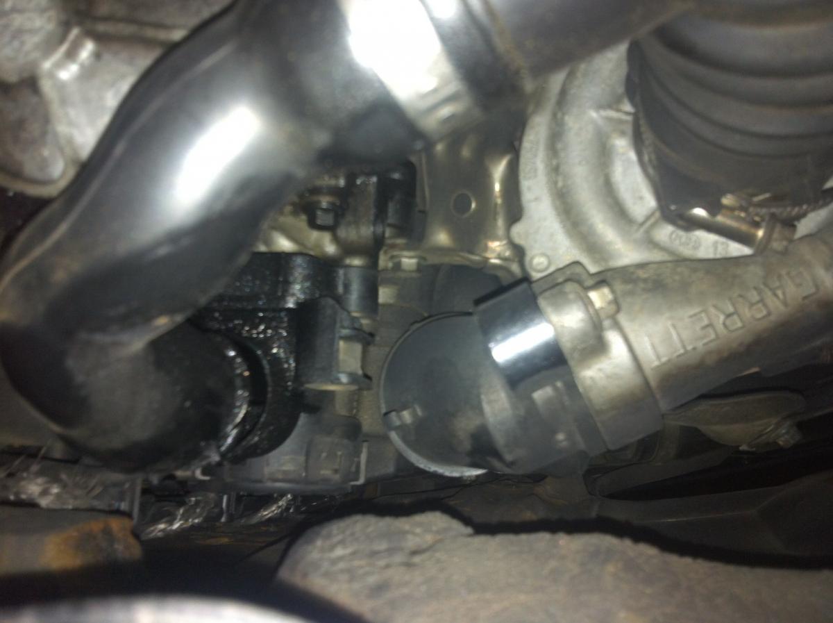

Salutare tuturor. Astazi la "revizia"saptamana a masinilor adica o scurta privire sub capota am obsrrvat la volvo niste prelingeri de ulei care par a fi mai consistente . Nu ma prea stiu la mecanica astfel voi incerca sa explic cat se poate de bine pt a intelege unde si sa dezbatem problema . Am obsrrvat o prelingere usoara de ulei in zona unei tevi groase care vine in dreapta jojei de ulei (nu DPF ) e vorba de o teava metalica unita de turbina printr-o garnitura. Turbina nu suiera, masina nu se ineaca , azi am facut un drum de 150 de km si masina a rulat excelent cu 170 la ora. O alta prelingere de ulei am depistat-o undeva sub capacul de la motor cum vine teava de la filtrul de aer se desparte o ramura ce merge spre motor(habar nu am despre ce e vorba)doar ca acolo este mai consistenta. Masina trage foarte bine .Pareri? Ma pot lua luni la un drum de 150 de km pana la Vatra dornei? Multumesc mult.

Mie imi pare ca nu mai are urechile de fixare iar teava este sarita de la locul ei .
deci in poza atasata habar nu am despre ce e vorba in sensul ca nu stiu ce piesa se afla acolo. dincolo, pe teava aiaa fost vorba de niste vapori fini care s-au sters cu un servetel
Intrebarea caruia astept raspunsul este: Ma pot lua la drum de 300 de km? Care e buba si cat e de grava ?
Dar te-ai zgarcit la poze!
Pare furtunul sarit din intercooler. Trage mai multe poze din mai multe unghiuri!
Poza nu e de la intercooler(cea atasata sus). Poza e undeva la intrarea in motor sub capacul sau. habarnam cum sa explic
urmele de vapori de ulei de aicia(poza ce o atasez acum) le-am sters cu un servetel. dincolo , de unde e poza de sus nu stiu ce componenta este

In prima poza ai urechile rupte de la furtunul epuratorului si pe langa gazele iesite din motor iti mai ies si cativa vapori de ulei (mai multi) care se duc pe furtun in jos spre turbina si spre filtrul de aer ( nu ai filtrul de aer putin murdar?, de ulei), iar din a doua poza poate nu ai strans bine colierele burdufului care face legatura intre teava de plastic si teava metalica.
Ok , deci tin sa multumesc lui volvo 224 pt ca mi-a explicat ce e de facut . de dimineata am dat jos capacul motorului si furtunul epuratorului era iesit . am sa adopt metoda care mi-a propus-o el , punand putin silicon si ca sa fiu sigur sa prind un hotz surub .
Ai mare grija cat silicon pui dar mai ales unde il pui, poate il aspira turbina si ti-o face praf :)
Siliconul ala doar intr-o pelicula foarte fina, ca daca e prea mult cand il strangi iese excesul si poate fi bai.

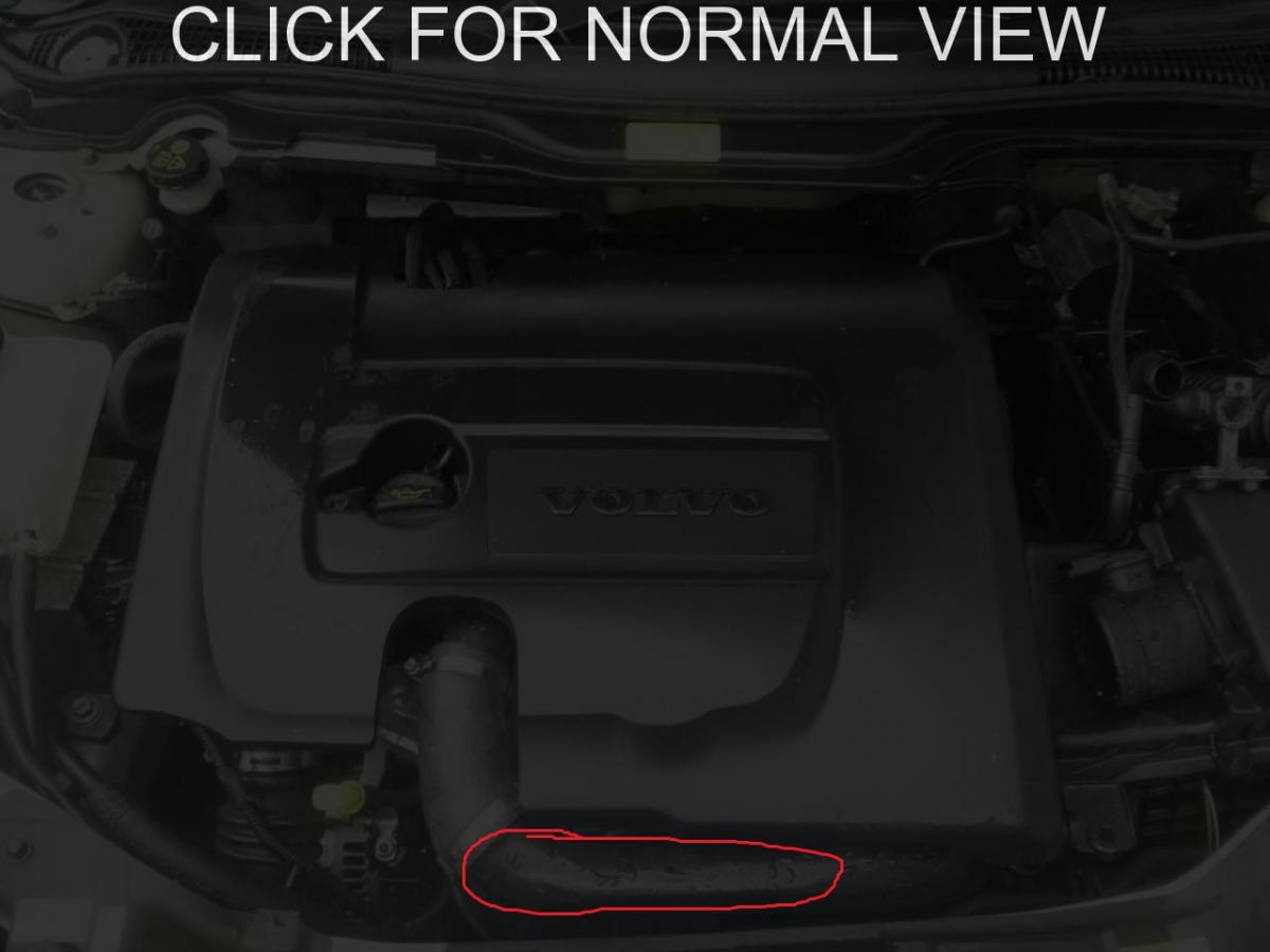

nu inteleg prezenta uleiului in zona incercuita cu rosu de mine.
post-6144-0-50444900-1388768273_thumb.jp
