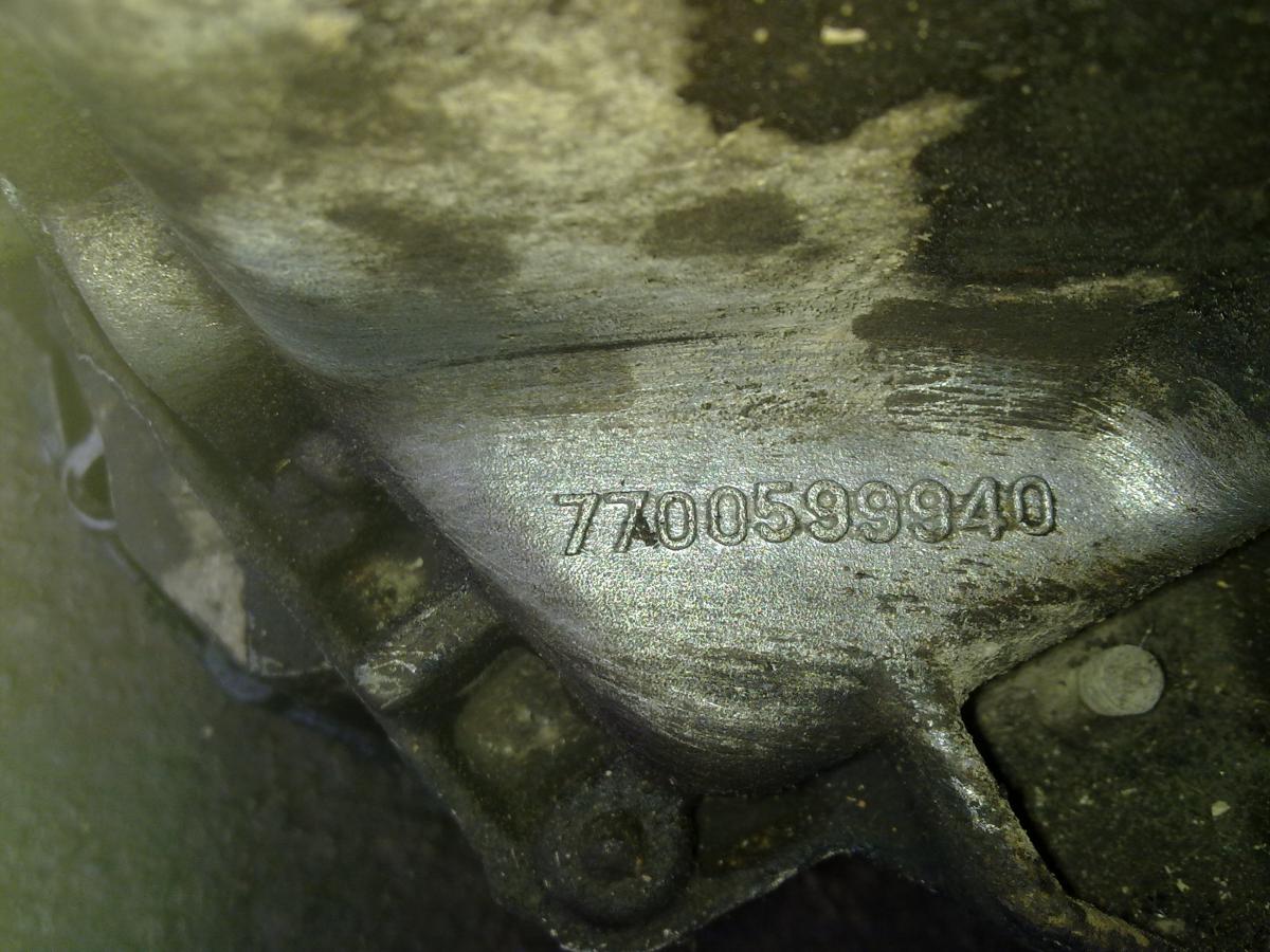

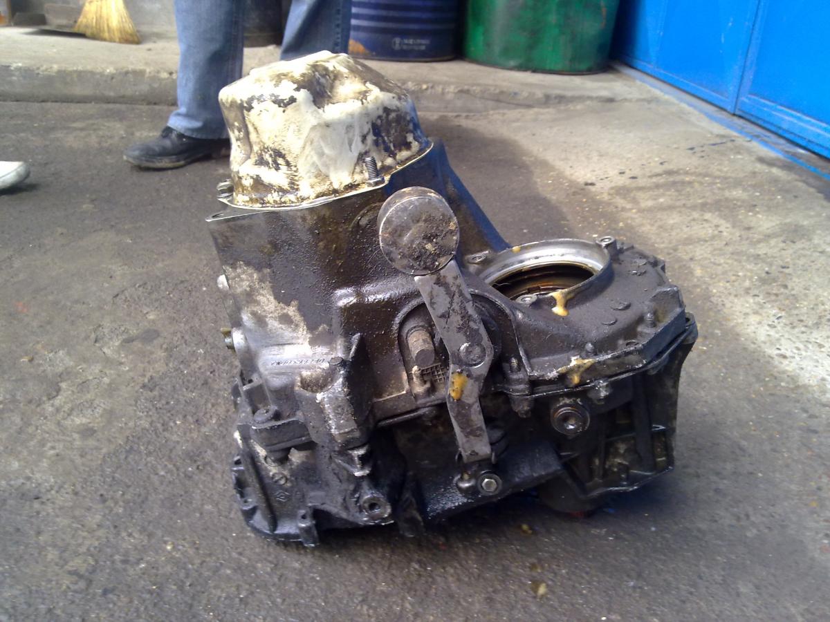

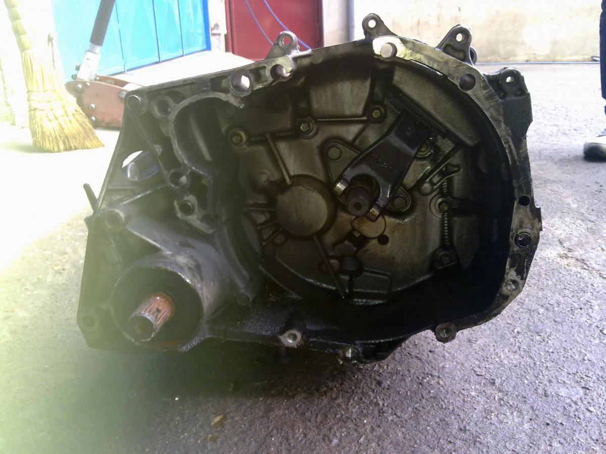

Buna seara
Din nefericire voulvoului meu i sa stricat cutia de viteze si trebuie inlocuita
Deci am incercat sa caut una second hand dar roblmea este ca nu stiu ce model de cutie trebuie sa caut
Volvoul meu este un S40 din anul 2000 motor 1.9 cel de 70kw
La cutia de viteze am un singur cod dar care nu ma ajuta sa o gasesc
mai jos cateva imagini cu cutia.
post-6819-0-98610400-1394122595_thumb.jppost-6819-0-58049500-1394122611_thumb.jppost-6819-0-41926900-1394122619_thumb.jppost-6819-0-39033000-1394122628_thumb.jp
Va rog mult sa imi suneti si mie ce model este .
Ms anticiat
intradevar ca este de reno stiam
si cu acel cod e google si eu gasisem cutia de la reno laguna care din acate este benzina deci nu are cum sa fie la fel.
e mine ma intereseaza exact acel cod jc5 care are mai multe modele exemlu jc5 222 sau jc5 227.
ms frumos entru interes
Pai pune o serie de sasiu !
rin serie de sasiu te referi cumva la acest cod?
yv1vs7313yf547105
Vehicle Identification No. YV1VS7313YF547105
Km/h or mph K
Model S40 (-04)
Steering gear prod no 30884426
Factory code 32
Type 644
Structure week 200008
License plate BL770BP
Chassis 0547105
Partner group Volvo Cars Europe
Year 2000
Upholstery/interior code 7770
Upholstery/interior
Exterior color 329
Exterior color
Body style code 1
Body style WITHOUT SUNROOF
Special vehicle code 1
Special vehicles LEFT HAND DRIVEN
Sales type 02
Sales type
STANDARD LEVEL
Market code 24
Market ITALY
Engine code 73
Engine D4192T2
Engine part no 30616934
Engine serial no 00000C
Transmission code 3
Gearbox M5D
Transmission part no 30873174
Transmission serial no 00000000000000099234

Cutia ii m3p sau m5d.
