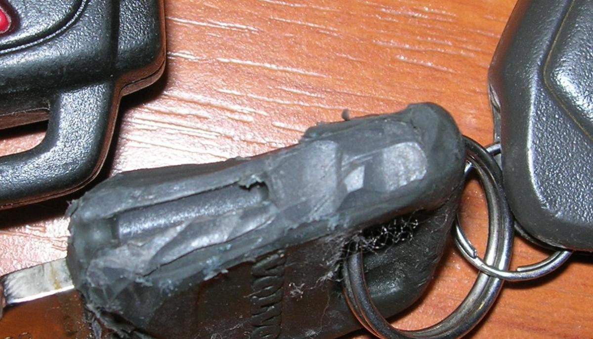

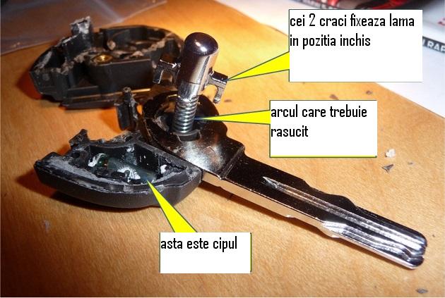

Si cipul cum il muti?
Se scoate de aici post-259-0-69946400-1394395629_thumb.jpg si se muta aici post-259-0-98867900-1394395641_thumb.jpg
Eu facui o gaura cu dremalu unde vine cipu si il scosai si il schimbai,schimbai si placa de la inchidere numai ca la asta numai am butonu ala rosu ca sa gasesti masina.
Important este ca nu ai spart cipul, restul e can can .
