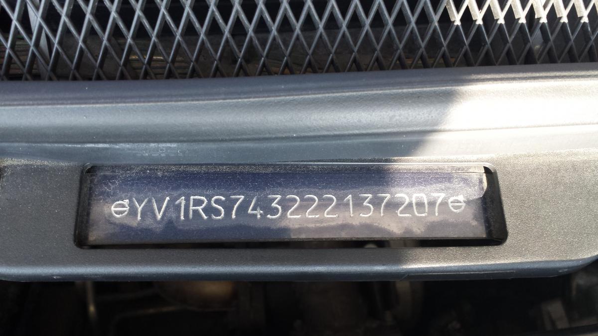

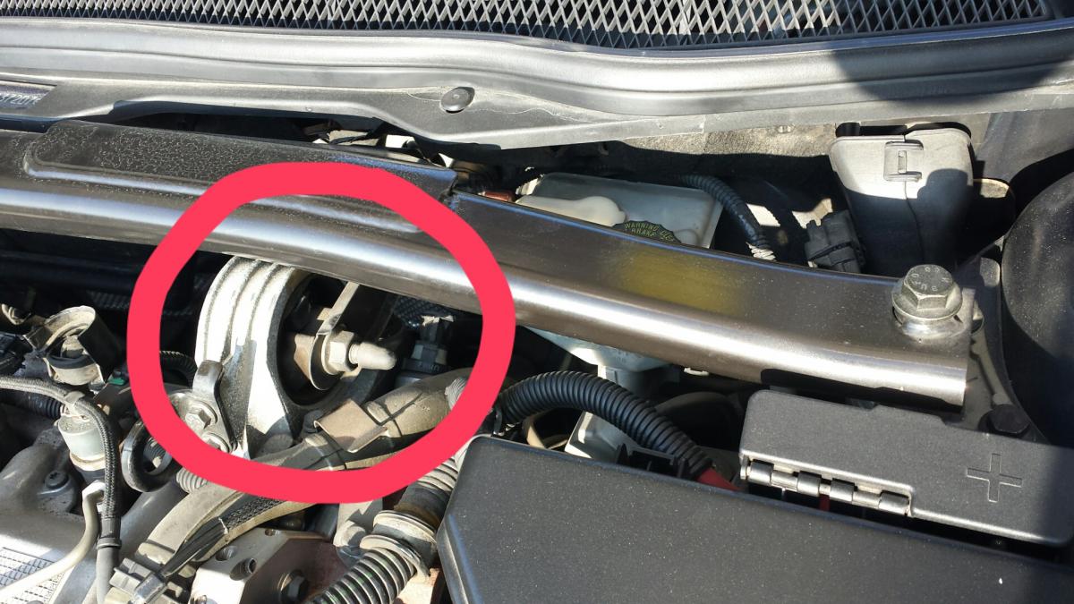

in cursul zilei de azi am observat ca am suportul de la motor rupt cel care face legatura intre motor si bara stabilizatoare.
care dintre voi ma poate ajuta cu un cod ceva ca incep cautarile.
am atasat poze cu seria masinii si cu suportul rupt.
multumesc

Ia legatura cu Midnight Caller si te ajuta el cu piese la pret bun. Si poti pune suport motor modelul nou, ca este mai rezistent

esti sigur ca-i rupt?
La s60-ul D5 din 2004 si eu am crezut ca-i rupt fiindca avea foarte mult joc si am dus masina la Volvo unde mi-au zis ca asa trebue sa fie, ei mi-l schimba daca vreau dar nu o sa faca nici o diferenta si mi-su aratat un suport motor superior nou si intradevar avea un joc destul de mare asemanator cu cel de pe masina, daca-i chiar rupt merita sa-l scimbi pe modelul nou care teoretic ii inbunatatit si are durata de viata mai lunga.
Modelul vechi de tampon chiar se rupe si se vede cauciucul rupt.
Confirm si eu. Mare atentie la celelalte tampoane...sa nu fie coapte si ele. Daca mai ai inca un tampon busit....ideal ar fi sa le schimbi pe toate. Daca pui 2 tampoane noi si celelalte 3 sunt uzate...cele uzate or sa "traga" de cele 2 noi. Astfel or sa te tina mult mai putin.

Suportul care-ţi trebuie ţie are PN 30776354 (30645447, tampon antitorsiune superior).
Ceilalţi patru de care vorbesc colegii, mai sus, sunt:
  • Suport motor faţă: 30680751;
  • Suport motor spate: 30666175 (sau 31262155);
  • Supor motor lateral (dreapta): 30748811;
  • Tampon antitorsiune inferior: 8659000 (sau 30680750).
În plus, tot la categoria suporţi motor care se pot uza/rupe, mai intră:
  • Bucşe cadru motor: 3507923, 3507924 şi 8678497;
  • Suporţi bară antitorsiune, stânga/dreapta: 8666204/8666205.
Uite schiţa: http://www.volvo-clu...attach_id=18312
Legat de producători, evident că ideal ar fi să pui OEM. O menţiune importantă ar fi că, în România, preţurile pentru OEM sunt jignitor de mari. Poţi cumpăra OEM la preţ egal sau chiar mai mic decât cel al pieselor aftermarket pe care le găseşti în România. Dacă intenţionezi să cumperi mai mult de un suport, e complet justificată achiziţia de pe site-uri dedicate din străinătate. Un exemplu de site (de la care am cumpărat personal şi pe care-l recomand) ar fi acesta: http://eshop.origina...cl=start&lang=1
