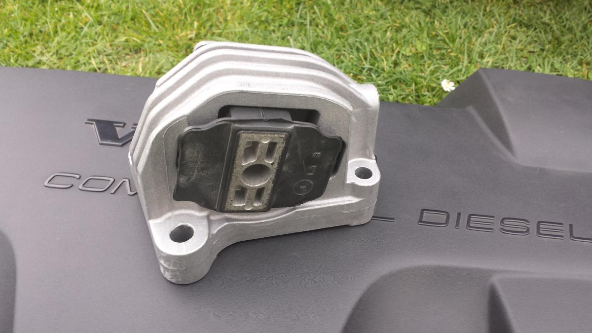

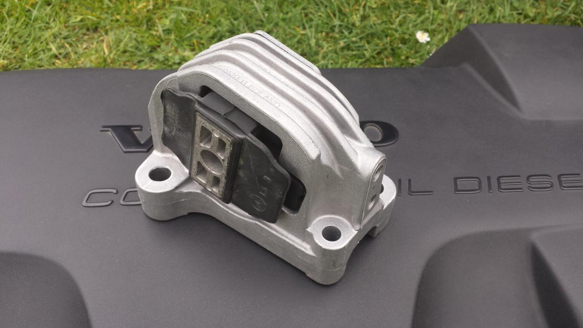

Astazi am reusit sa schimb suportul buclucaș :)
Am pus unul oem....costul total al operatiunii a fost 75 euro suportul si 45 de minute din timpul meu :)
Multumesc tuturor pentru sprijinul acordat

Astazi am reusit sa schimb suportul buclucaș :smile:
Am pus unul oem....costul total al operatiunii a fost 75 euro suportul si 45 de minute din timpul meu :smile:
Dar ce ai facut 45 minute??? Sper ca nu pui la socoteala si timpul pierdut cu 1-2 beri :occasion14:
E prima piesa schimbata cu mainile mele la masina.....berea o beau acum :):)
