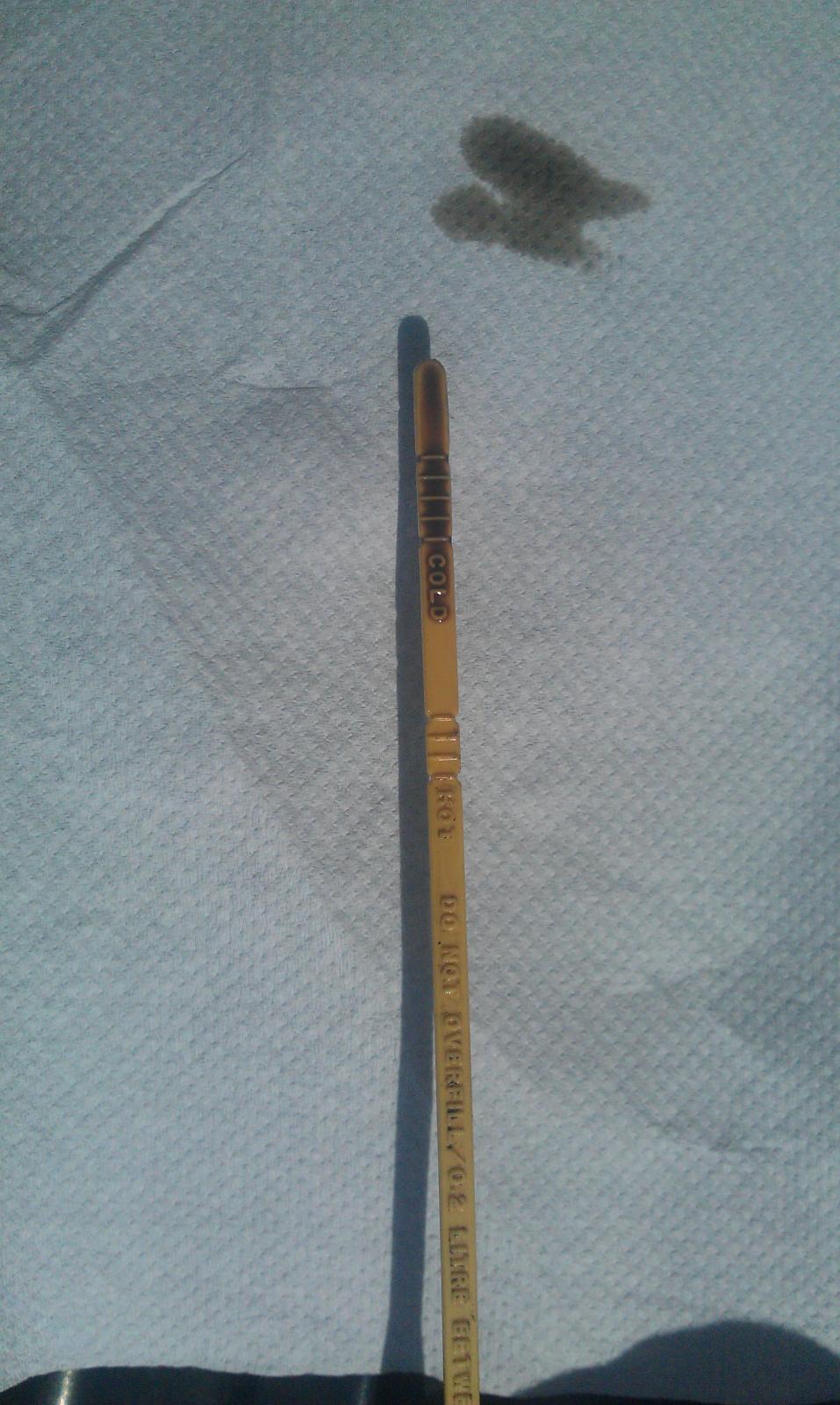

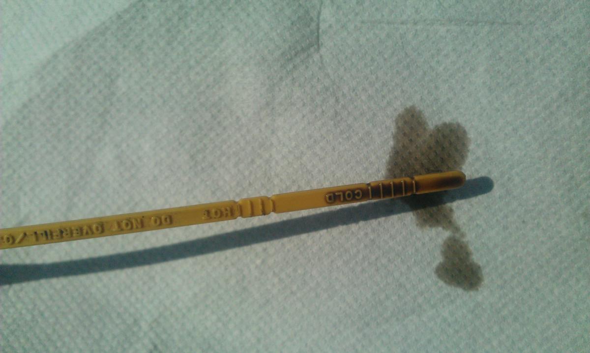

cam asa arata uleiul pe joja,( nu prea se vede ce culoare are) sa incerc sa scot putin pe la buson ?

E cam maroniu, el trebuie sa fie rosu .
in sfarsit am schimbat doar ce a curs pe la buson, (a curs cam 2,5 L si am completat cu 3L ) rezultatul ok pleaca mai repede de pe loc dar intre viteze are un timp mort (ca un gol, nu smuceste, parca ai frana si apoi accelera ) , este bine sau ma pregatesc de reparat cutia ?
