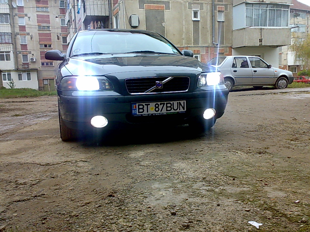

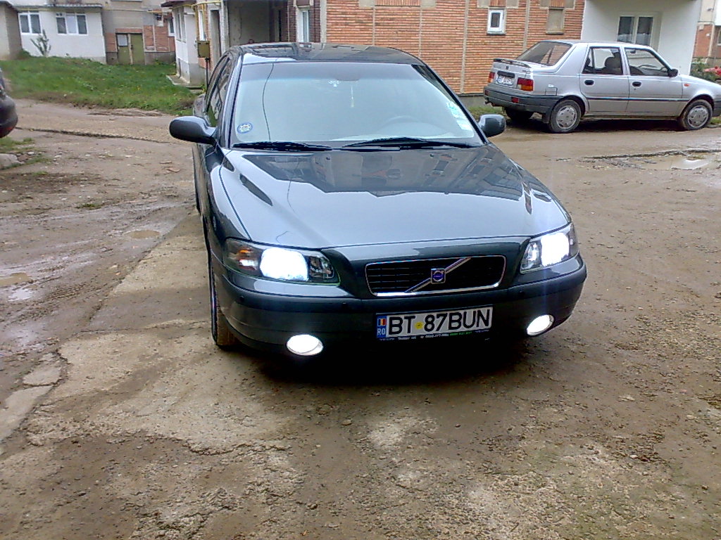

salut. mi-am pus eu xenon cumparat...am dat 10 milioane pe ele...foarte frumoase... bune....si cam asa arata acum :D. Bine....aici adaugandu-se si halogenele de 7500k....ca cele galbene "stock" nu dadeau chiar bine :)

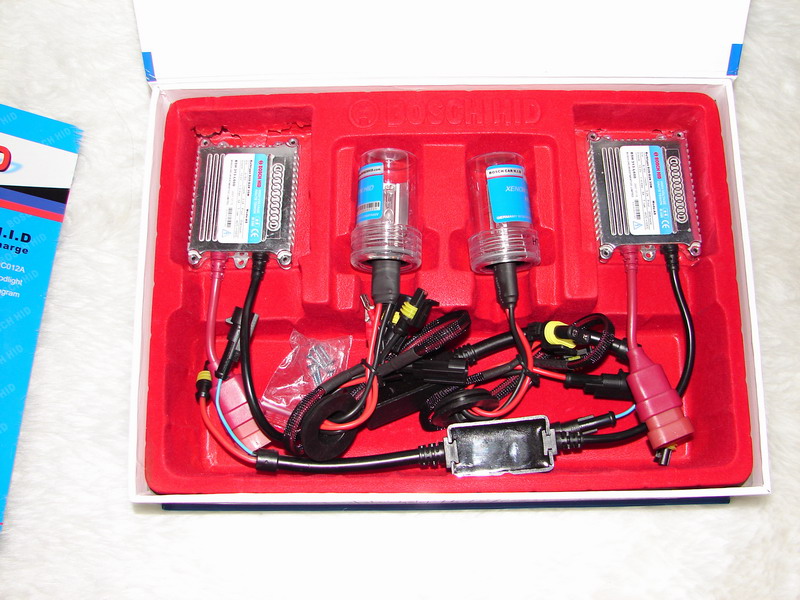

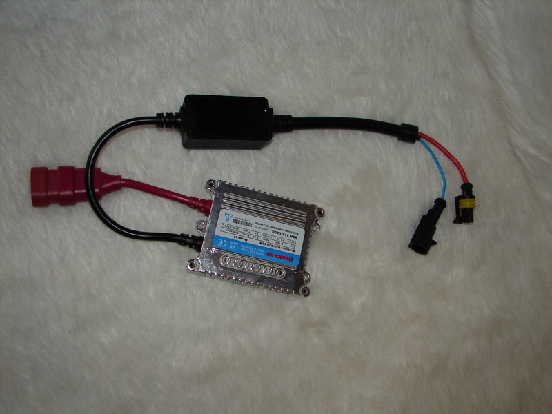

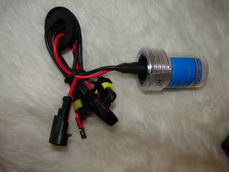

Mi-am montat ieri un kit de conversie HID. Cei de la care l-am luat au zis ca e bosch (bla, tre sa fii naiv sa crezi ca e de la mama lui), intr-adevar dupa pozele ballasturilor asa ziceai. Surpriza cand mi-au ajuns ma trezesc cu niste chestii ambalate fooooaaaarte frumos pe care scria BOSCH HID, cu sigla bosch, facute de ceva companie din China ;D ;D ;D.

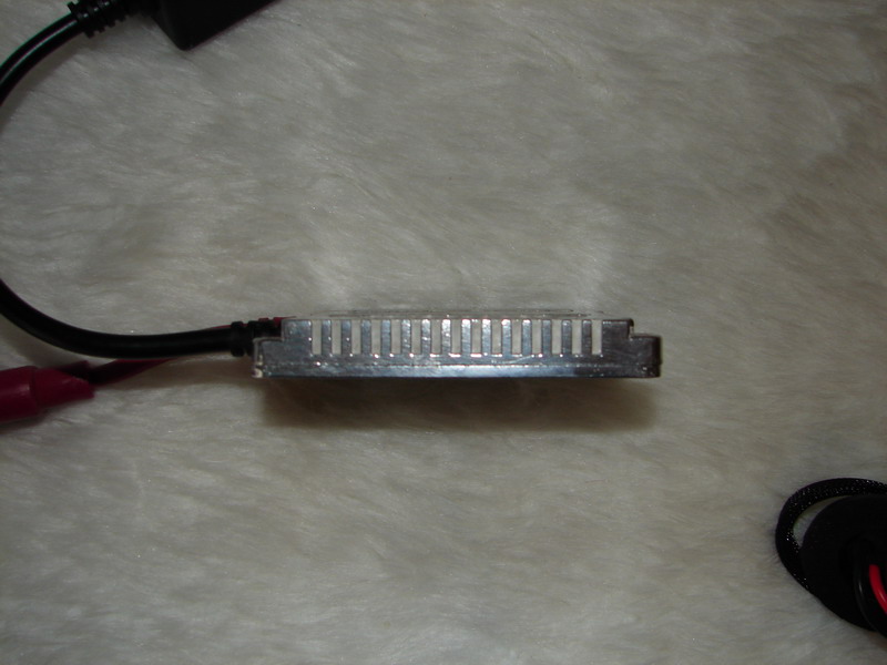

Intr-adevar ballasturile sunt foarte subtiri si usor de ascuns, aici nu m-au mintit ;D

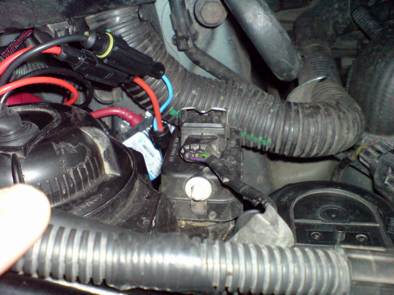

Le montez si surpriza....,eroare de bec ars dupa ce mi-au zis ca acu vreo saptamana au montat pe un S80 2002 aceeasi instalatie fara erori. Ce e ciudat e ca eroarea nu este de bec ars pe faza scurta asa cum ar fi logic si ca nu apare imediat  ce aprind farurile ??? ??? ??? ???, ciudat dar m-am obisnuit, am Volvo ;D. Tipul mi-a zis ca ballasturile fac un gen de emulare halogen si n-ar trebui sa am erori.
De altfel am mai incercat cu SIEMENS HID (alte chiciuri) si-mi dadea imediat eroare de bec ars pe faza scurta, sfarsind prin a le pune pe Passatu' maica-mii (deh, pranzu-i pentru cin' se nimereste)
Rezolvarea e simpla ori 2 rezistente legate in paralel cu ballasturile ori 2 becuri mici de pozitie de 5W legate de asemenea in paralel. Eroarea dispare!

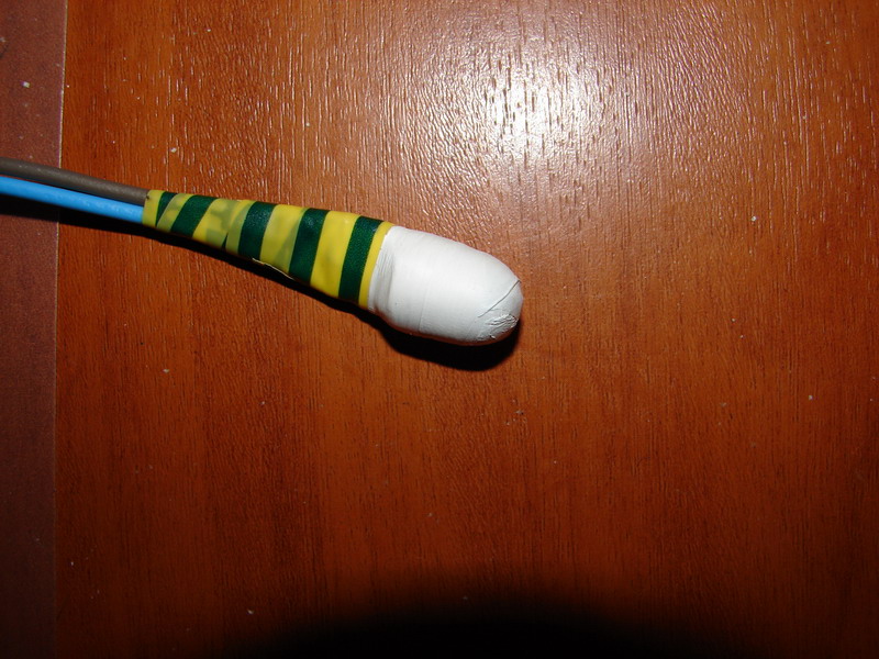

Eu am recurs la varianta cu becurile dupa ce m-am chinuit sa fac un montaj de rezistente. E complicat, se incalzesc foarte tare, trebuie folosit un radiator si riscul de scurtcircuit e mare si mai mult se vad si urat.
Becurile le leg direct de mufa originala a masinii impreuna cu alimentarea ballastului si le suspend undeva in far ca este loc destul. Pentru a nu exista riscul de a topi ceva am confectionat in jurul becului un manson din banda de teflon, in felul acesta am si scazut oarecum intensitatea luminii.
Montarea kitului de conversie a fost usoara. Trebuie gaurit capacul de la becul de faza scurta. Recomand schimbarea intre ele a capacelor de faza scurta si lunga. Sunt identice la prindere si cel de faza lunga are o fanta acoperita cu un fel de scotch, care se poate largi. Avantaj estetic si functional in cazul reconversiei la halogen cand fanta se poate astupa fara macar sa se vada ceva.
Ca si temperatura de culoare a becului recomand 6000 k. E o lumina albastruie mai putin deranjanta decat cea de 5000k care e alba.
In concluzie kitul este bun, erorile de bec ars se rezlova simplu.
