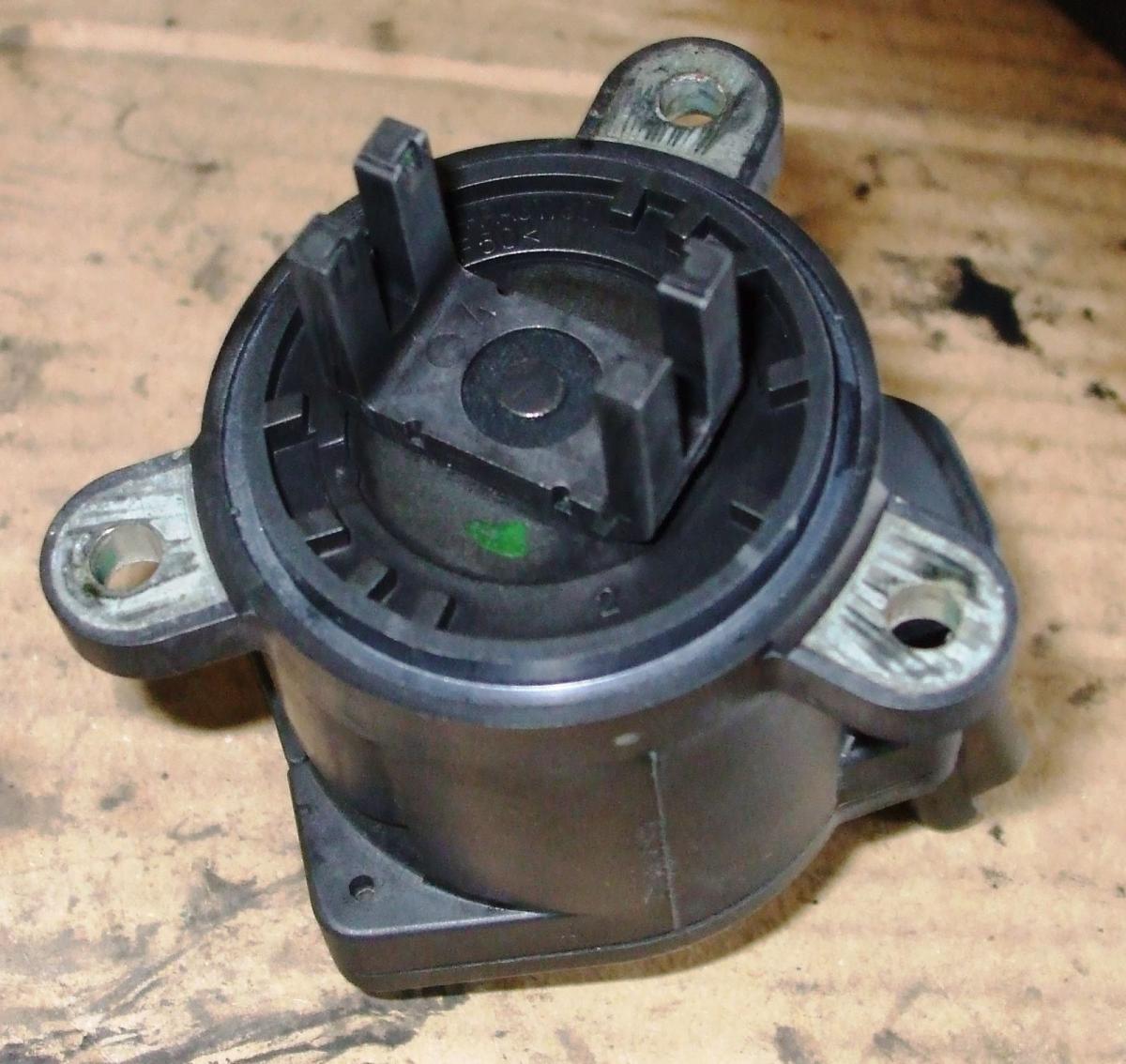

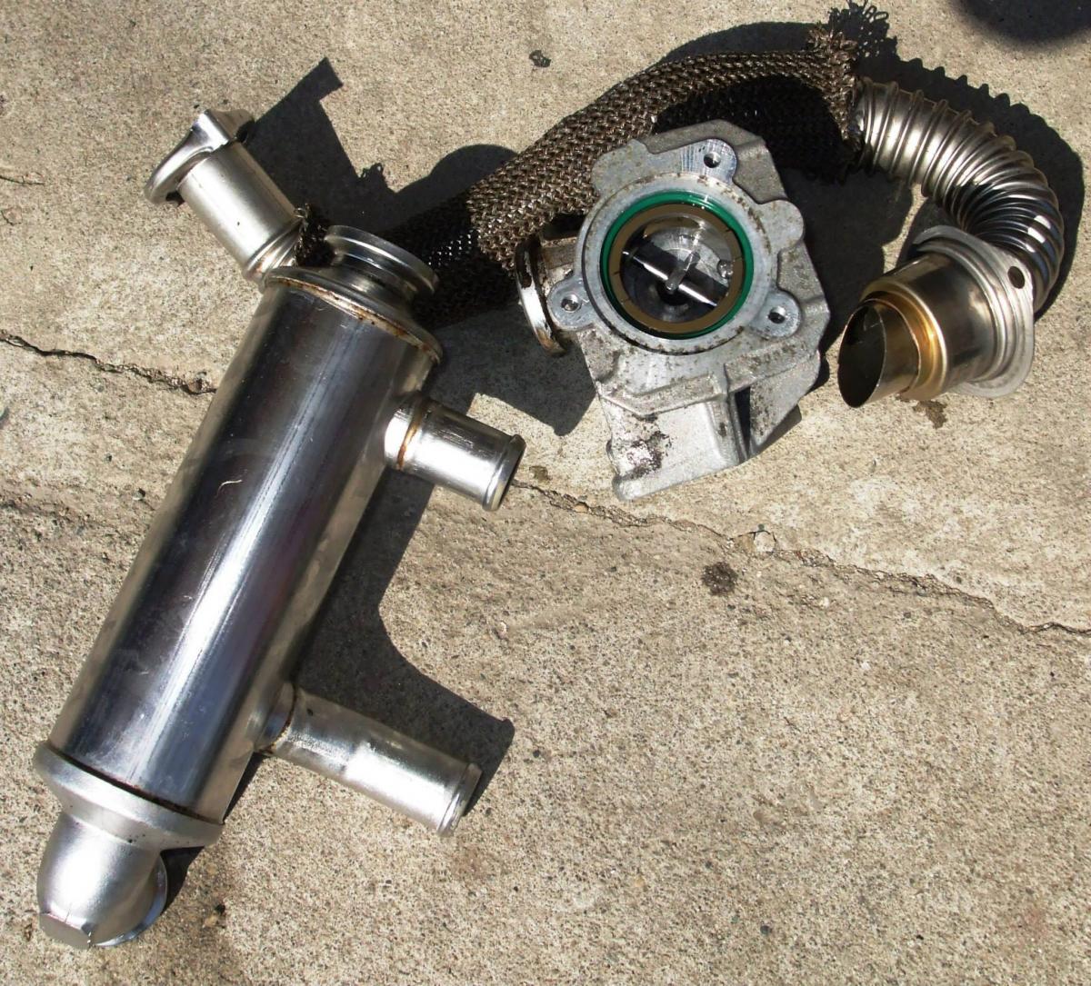

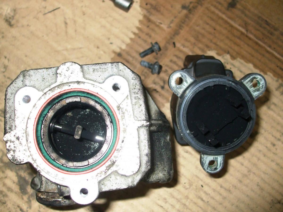

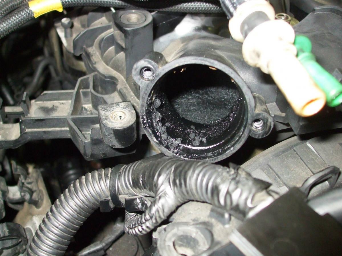

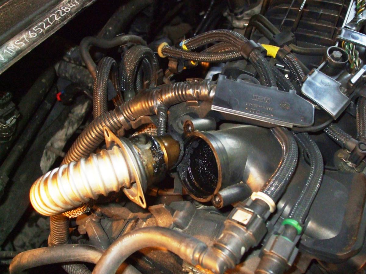

Am demontat EGR-ul si iata ce am gasit:
Nu am mai vazut un EGR "infundat" asadar nu stiu cat de murdar este acesta din imagini, oricum am sa il curat dar tinand cont de eroarea amintiata mai sus intrebarea este: Eroarea este legata de partea mecanica a EGR-ului sau cea electronica?
Nu cred ca depunerile care exista acum sa fi blocat functionarea d.p.d.v. mecanic. Banuiesc, ca la partea electronica n-am ce sa-i fac. Se poate testa functionarea lui in stare demontata?
Mentionez ca pe tester EGR-ul statea constant la 1.9% indiferent de turatiile motorului.
Daca nu am primit nici un ajutor in sensul asta am luat un EGR nou. Multumiri MC pentru pont :D Fiat is wonderful :laughing6:
Totusi cateva sfaturi de la cunoscatori nu strica.

Eu din cate am observat daca desfaci egr si clapeta mecanica o poti misca cu mana atunci nu era blocat, de murdarit se murdareste. totul e ca acea clapeta sa poata fi actionata de elecctronica de pe egr. A fi egr infundat =a fi blocata clapeta (fizic) apoi daca electronica e bulita... poate sa se miste usor daca nare cine sa o miste. sper ca tiam fost macar un pic de ajutor
Sti cumva daca se poate testa actionarea electronica cu EGR-ul demontat? Adica sa vezi cum lucra EGR-ul?
Merci de info.
Asta nu știu :(
Ai avut vreun simptom? Sau doar eroarea? Se misca liber clapeta cand l-ai desfacut sau era înțepenita?
Daca era intepenit incearca sa il montezi si sa vezi daca îți mai apare eroare cu electronica veche daca eroarea persista si ai acces sa schimbi doar electronica nu te intereseaza daca se poate testa demontat
Povestea cu simptomul e mai lunga si nu o detaliez aici (imi intra in protectie motorul) dar cand l-am demontat, EGR-ul, clapeta nu era blocata dar actionand-o "la mana" se simtea un agatat cam pe la mijlocul cursei. La 2.0D EGR-ul este comandat de ECM sau de sonda lambda pe princiupiul de la VAG?
Nu e foarte murdar EGR-ul tau, de obicei e mult mai murdar iar prin racitor nu prea mai vezi nimic, la tine este curat in compartie cu altele .
Eroarea e data de partea electrica.
