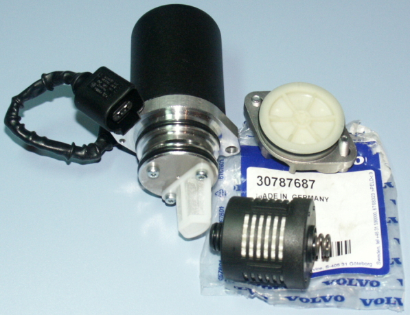

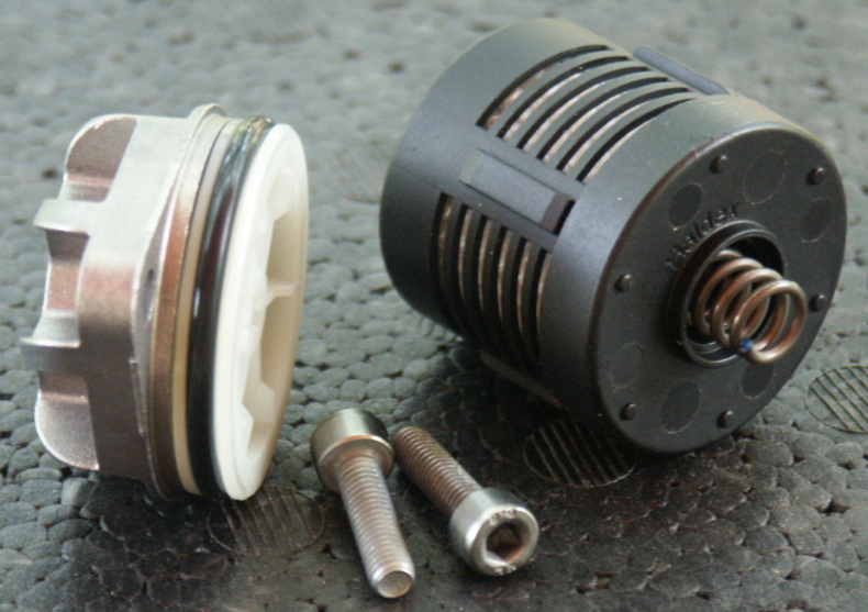

Azi mi.au schimbat bucsa unghiulara..nu arata asa de rau..dar erau rosi dintii in ea. Surpriza am foult la pompa de ulei din haldex...a murit. Probabil din cauza zmunciturilor...sau a uleiului foarte mudar....Asta nu e acoperita de garantie...:((( offf....am comandat.o din Us. pompa plus filtru plus ulei 320$. Acum trebuie dat haldexul cu totul jos ca sa schimb pompa sau se poate schimba numai daca dau cardanul deoparte? si cum imi dau seama cat ulei sa pun inapoi..?

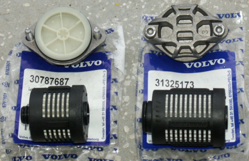

La filtrul de ulei se desfac 2 suruburi, se scoate capacul vechi al filtrului plus filtrul de ulei vechi! Se pune filtrul cel nou, capacul cel nou plus cele 2 suruburi (tot noi).
Pompa haldex-ului este prinsa tot in 2 suruburi.
Pentru a avea acces la ele, trebuie desfacut cardanul din partea din spate. Inainte sa desfaci cardanul, fa cateva semne pe el si pe flansa de care se desprinde.
Inca ceva, dupa ce scoti pompa pune-o la curent (12V) si vezi daca mai merge, poate ai noroc si ti s-a ars doar siguranta haldex-ului.
Legat de cantitatea de ulei, roaga-i pe colegi sa-ti dea un print din Vida.

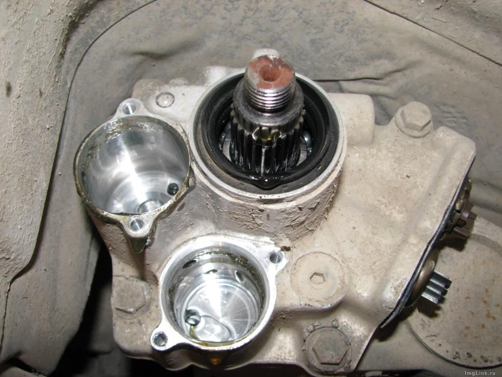

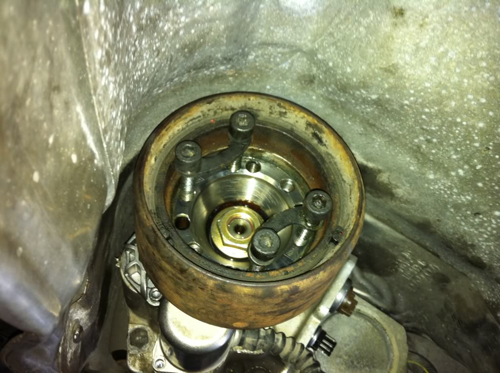

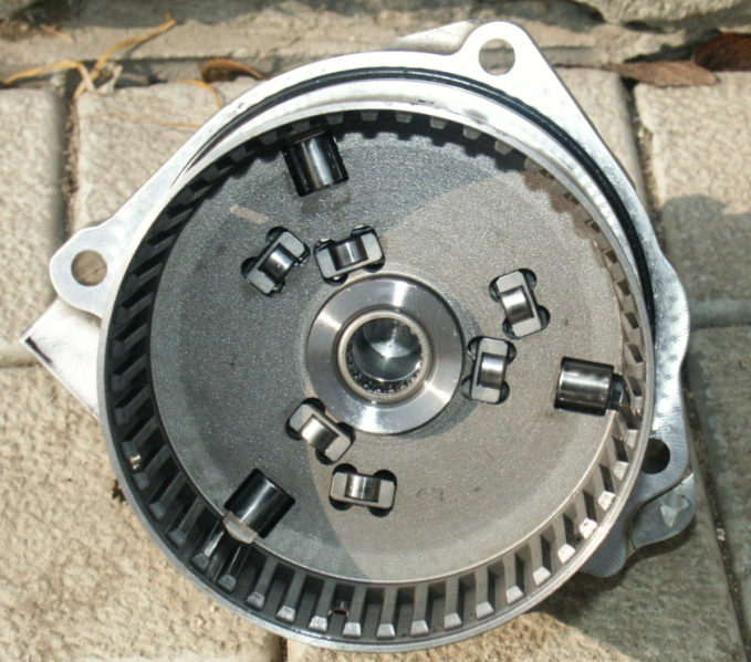

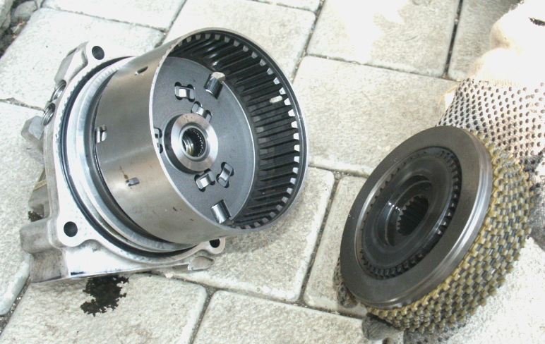

Uite cateva poze cu ce trebuie desfacut:

In Haldex intra mai putin de 1L, dar trebuie cumparat 1L ca mai putin nu se gaseste.
