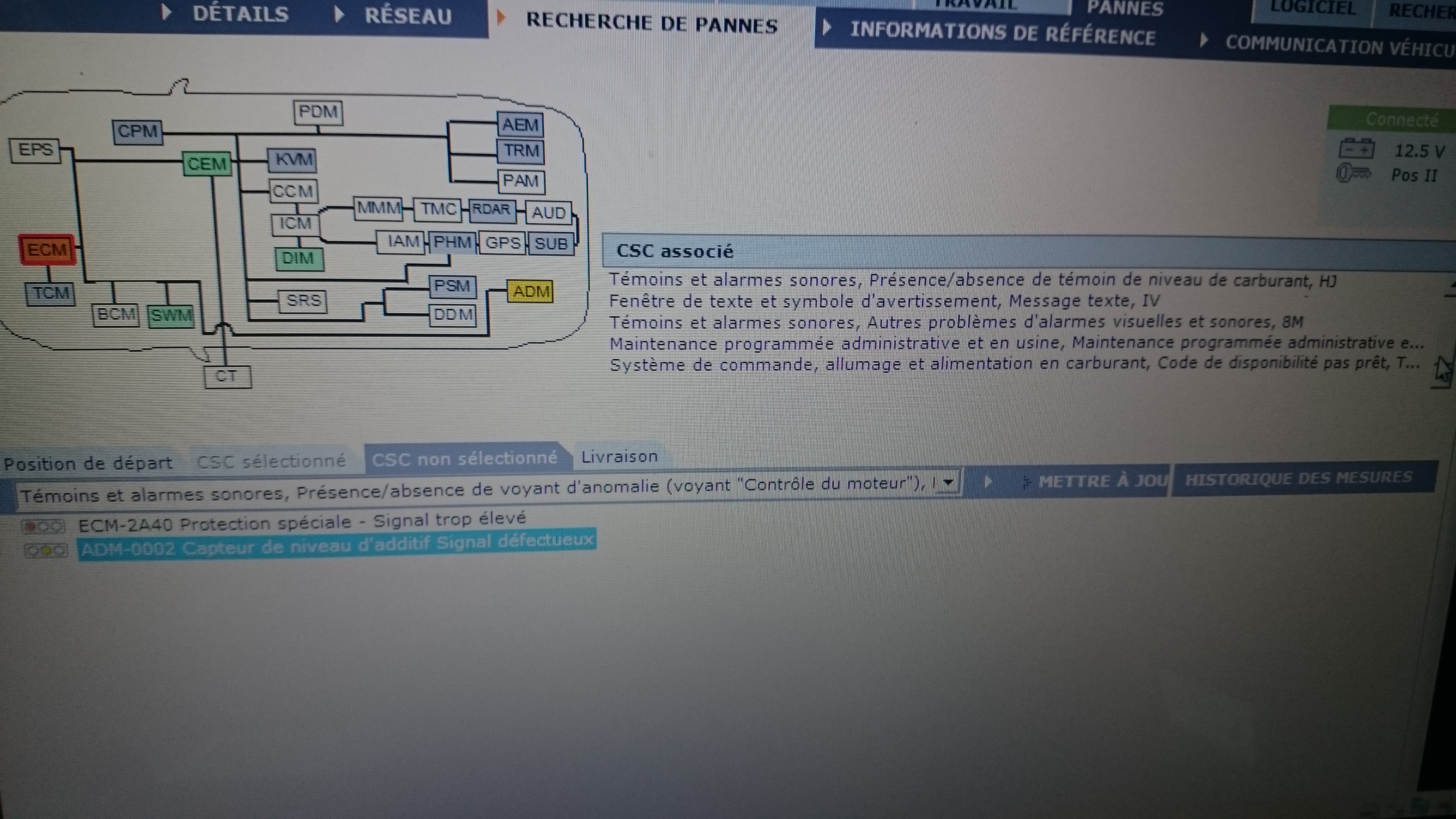

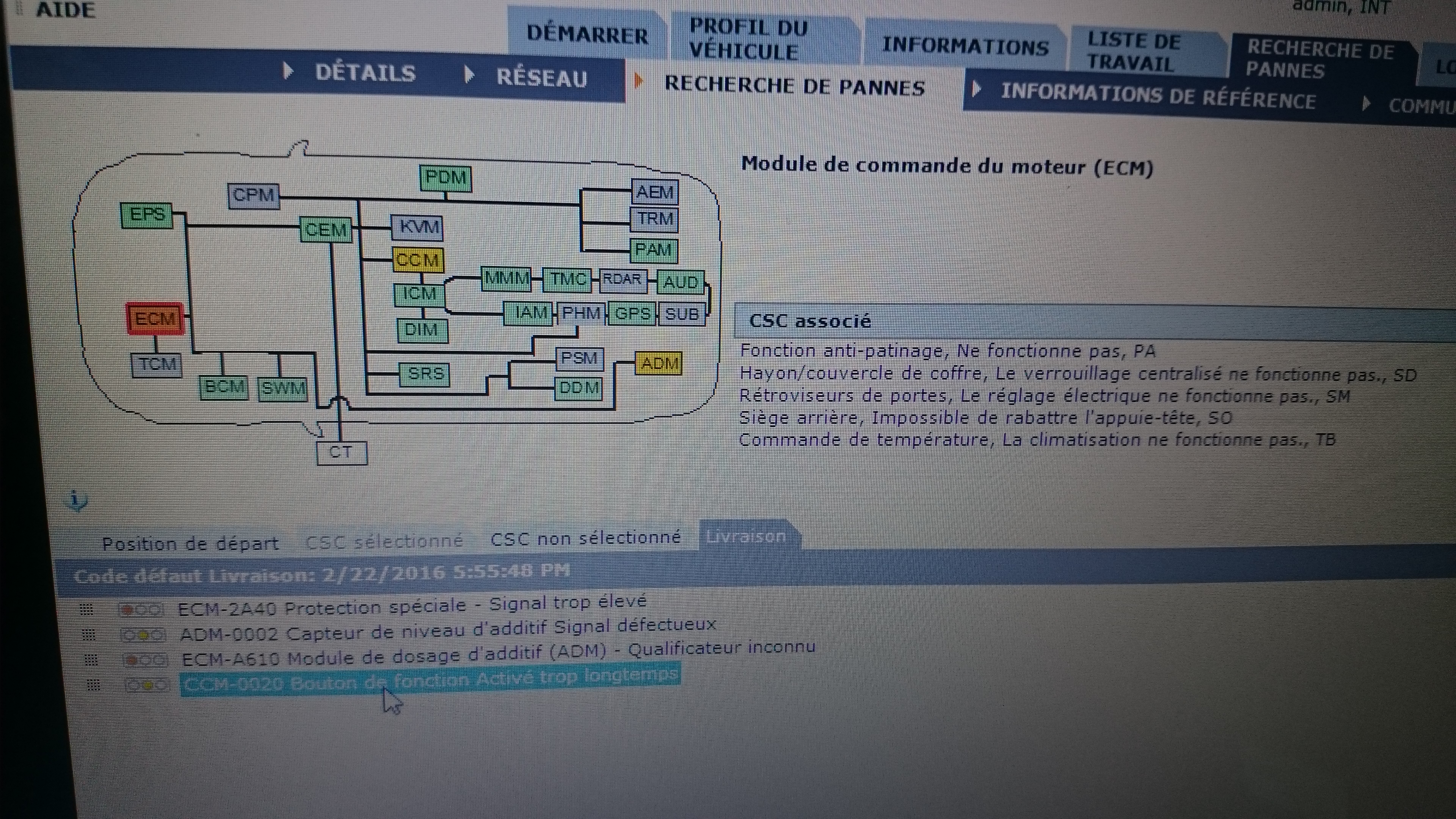

Salut, am parte de acelasi mesaj in bord. Pus Vida-Dice, initial 4 erori:
1 ECM-2A40 Protectie speciala-Semnal prea mare
2 ADM-0002 Senzor nivel aditiv-Semnal defectuos
3 ECM-Modul de dozaj aditiv(ADM) Valoare necunoscuta
4 CCM-0020 Buton de "functie" Activat prea mult timp

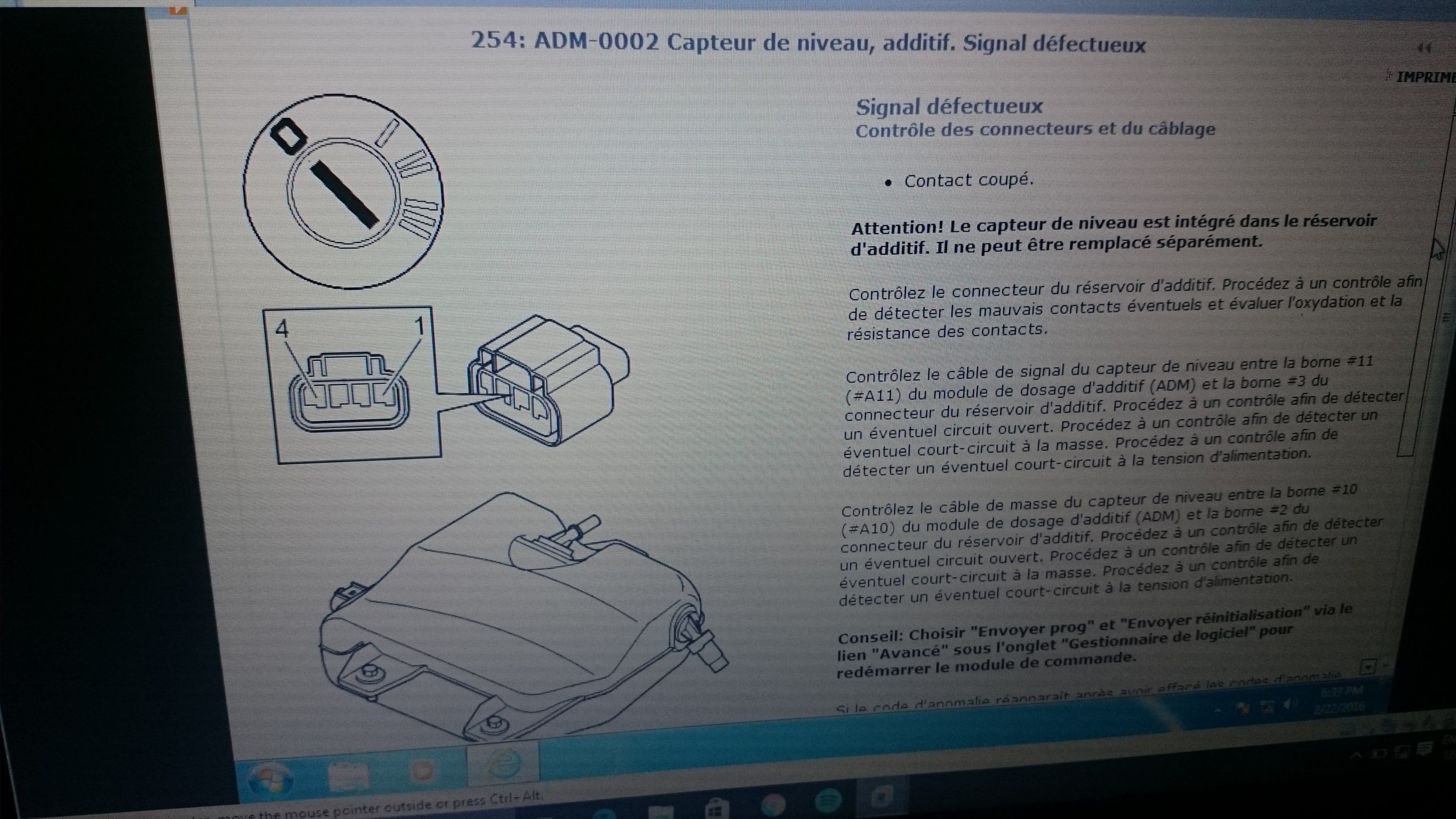

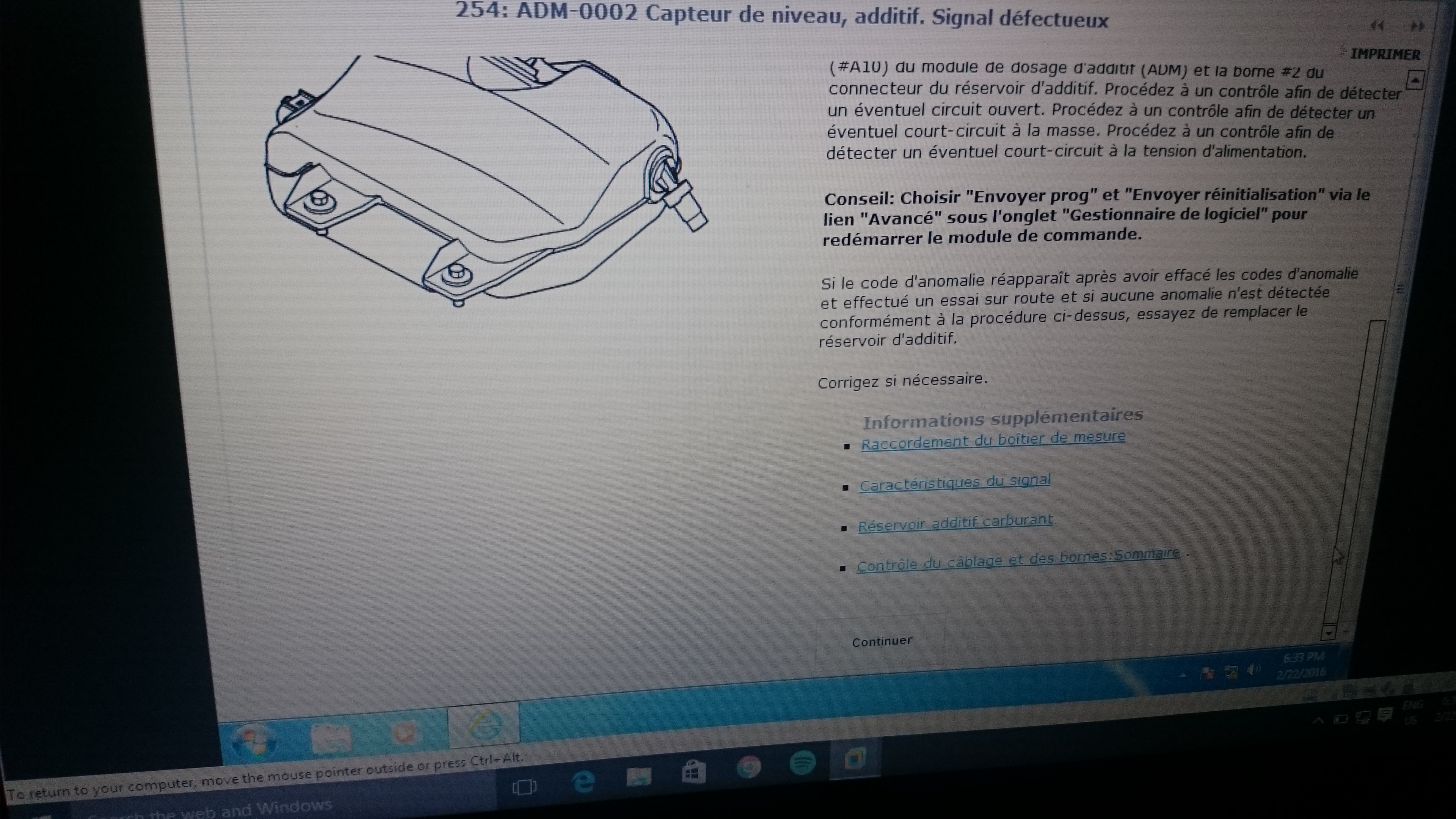

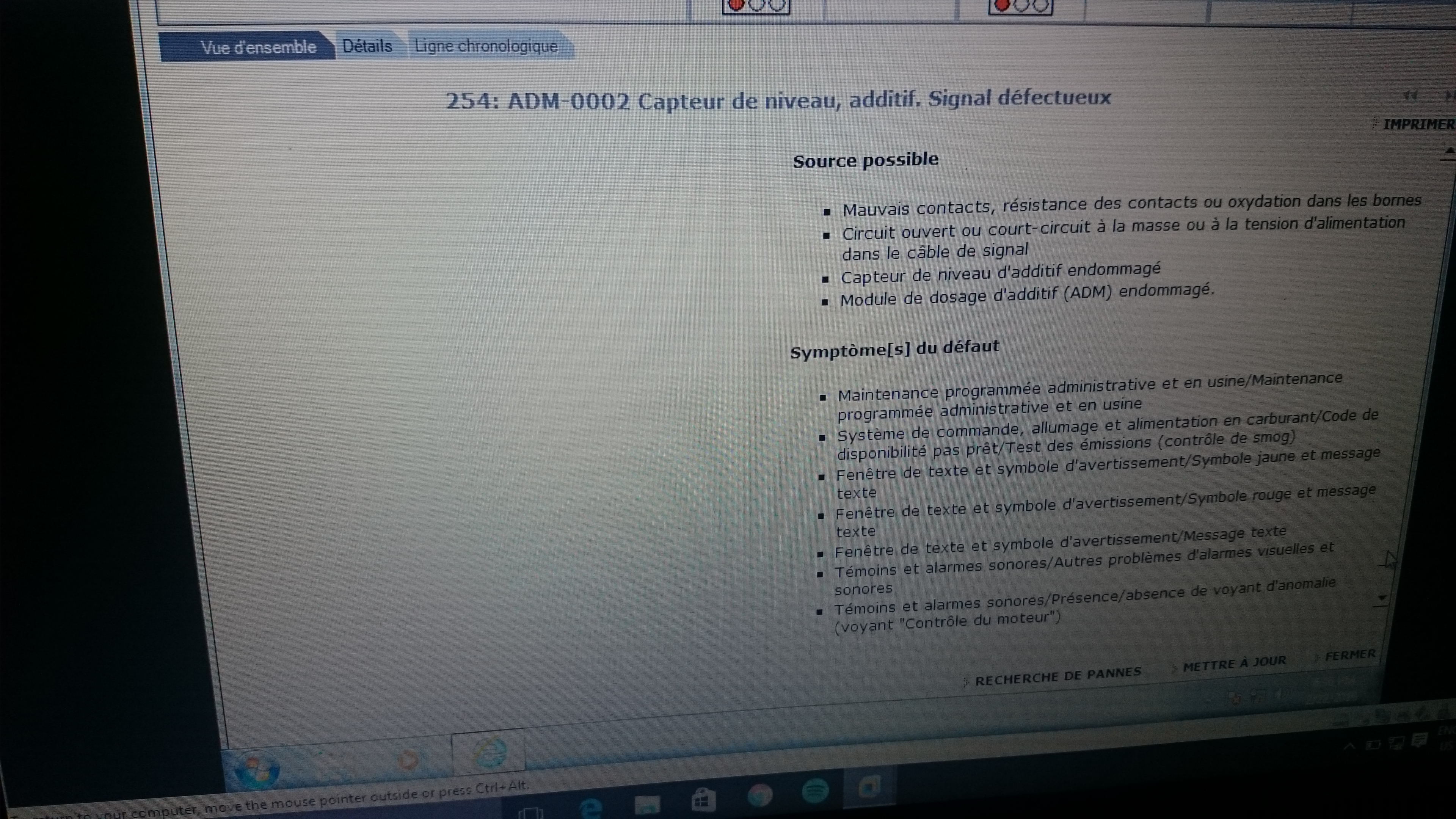

Dupa o verificare a motoraselor climei(recalibrare) si verificare nivel aditiv 14/15, am ramas cu erorile 1 si 2. In ceea ce priveste ADM-0002 maine verific/curat contactele, alte variante oferite de program ar fi: Circuit deschis sau scurt circuit pe cablul de semnal, senzor defect, rezervor aditiv defect;
In cazul ECM-2A40 ca variante ar fi: Filtru particule blocat sau senzor de presiune defect.

Revin cu informatii: am curatat contactele, sters erorile, fara succes(au revenit).
Remarcasem in "simptomele" oferite de Vida -"Intretinere programata administrativa" in consecinta am reinitializat nivelul de aditiv, calculatorul a "vazut ca nivelul e ok" iar eroarea din bord a disparut instantaneu. O fuga de vreo 15 minute, pornit/ oprit de  3 ori, totul e ok momentan, sper definitiv.
