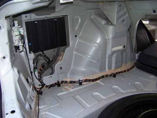

Cred ca a desfacut tapiteria din portbagaj si a gasit amplificatorul :D
Sa ajunga la unitatea dvd, nu avea ce sa desfaca, ca este in torpedou si nici firele care ajung la semnalizari nu avea cum sa le vada.
paunionutz-ai desfacut tapiteria din portbagaj parea stanga cum te uiti in el daca nu deasfa-o si urmareste cablurile si apropo stiu si eu cum arata un amplificator si ai si dreptate unitatea dvd navigatie e in torpedou dar in spate mai e si modulul de navigatie sau cum sai zic
Asta este amplificatorul

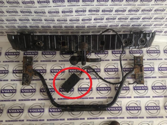

Este asa cum zic baieti ---am montat carligul si instalatia electrica sh. originala de la un alt volvo cu tot cu calculatorul original .totul a fost ok am gasit in sub tapiterie doua mufe una ptr gri pentru alimentare cred si una verde cu 5 pini dar doar 4 cabluri conectate si a fost ok toate bune si frumoase pana la conectarea remorci si surpriza nu aveam curent . am dat fuga la rep.volvo si am pus un soft ce ma costat 299 nok plus 400 nok manopera ( aproximativ 100 euro toata treaba --mentionez locuiesc in norway ) si in uramtoarea secunda totul afunctionat ok.

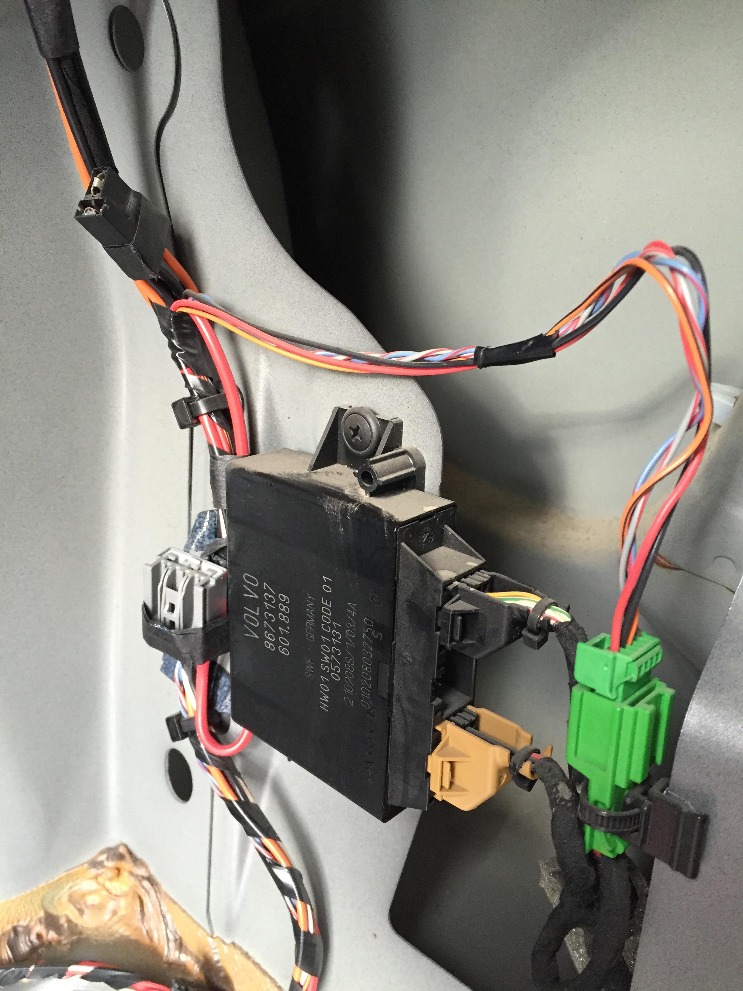

am un S40 ,2008  1,6 d,si am incercat sa-mi montez si eu carligul de remorcae.toate bune,am montat carligul ,dar sm ajuns la partea electrica.am dat jos tapiteria stanga/dreapta portbagaj ,ca se da usor ,sa vad si eu ce pot sa fac.in partra st cum ma uit in portbagaj este decat cablul ce duce la tripla,dar in partea dr,am descoperit..uitati ce:
Se poare lega cv fire de la mufele alea 2 libere?? Sau pt ce sunt??
Eu habar nam ce este acolo
sau ma leg direct de la firele ce dic la tripla,ca asa stiu cum
eu am cablu/modul VH1
va multumesc!!
Din cate stiu eu ,ala-i ECU de la senzorii de parcare.......
