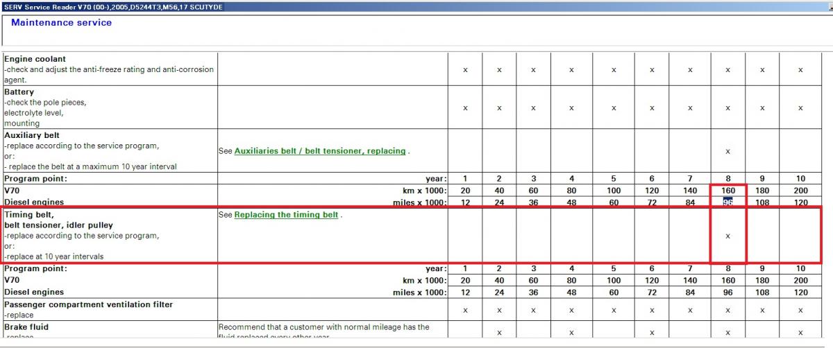

Conform Vadis la 10 ani sau 160.000km / 96000 mi. Nu pot sa cred ca trebuie schimbata mai des decat la vechiul motor TDI care avea 8 ani si 120.000km
post-5223-0-02114100-1423073927_thumb.jp
