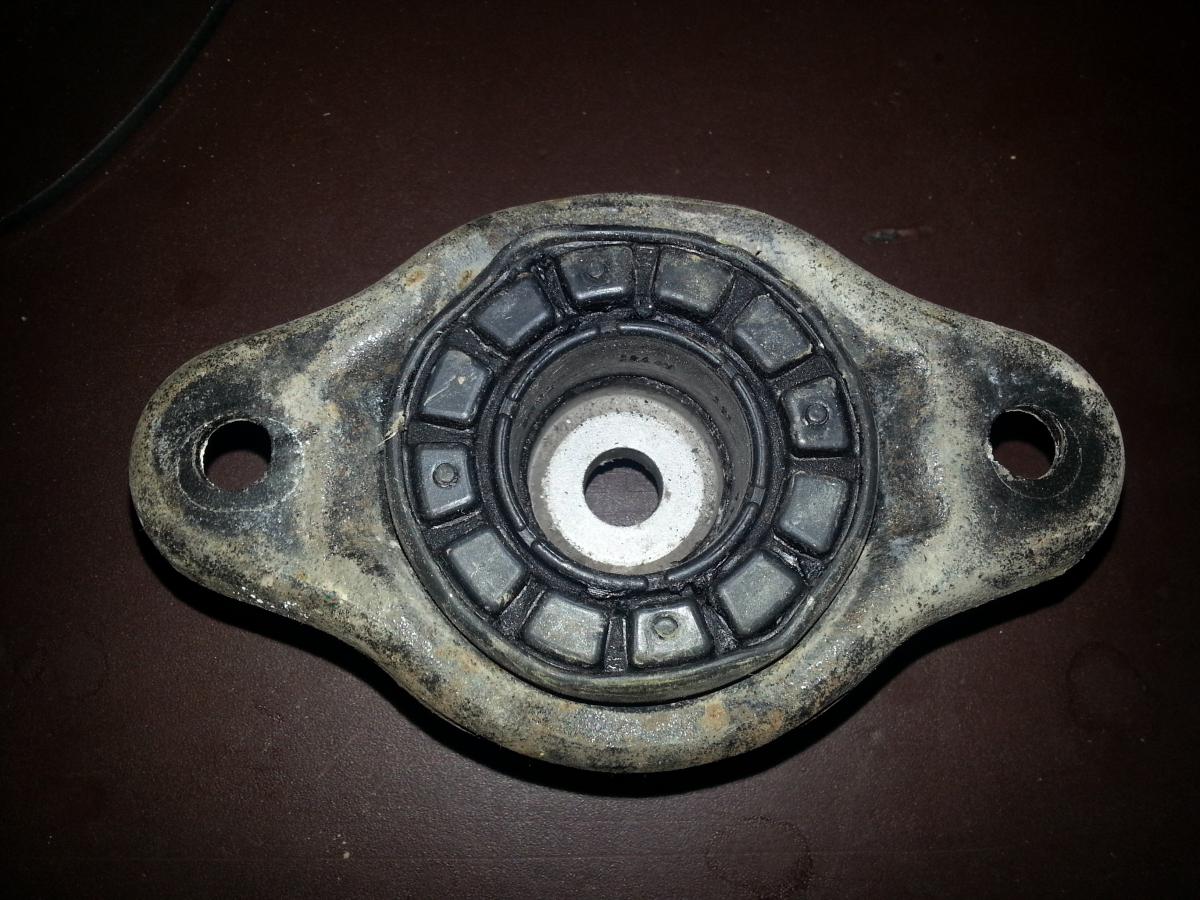

Cumpar flansa amortizor spate, suspensie nivomat (cred), piesa arata ca-n foto atasat de mine.

flansele din poza sunt nivomat, eu pe masina am modelul asta de flanse iar telescopul are filetul de prindere in flansa de12mm, cele normale si sport au filet de 8mm.

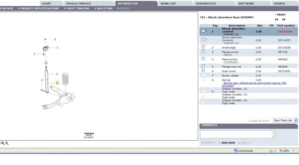

Flacai, spre uimirea mea (si a voastra cred), uite ca s-a pus Nivomat si pe V50 si pare-se ca sunt aceleasi de pe S60/V70/ S80
@behemotu (cred ca asa se citeste nick-ul tau), conform Vida, flansa care iti trebuie tie, este fix cea pe care o vinde Adrian Mangalia. Asa ca pune mana pe telefon si suna-l sa-ti faca o poza

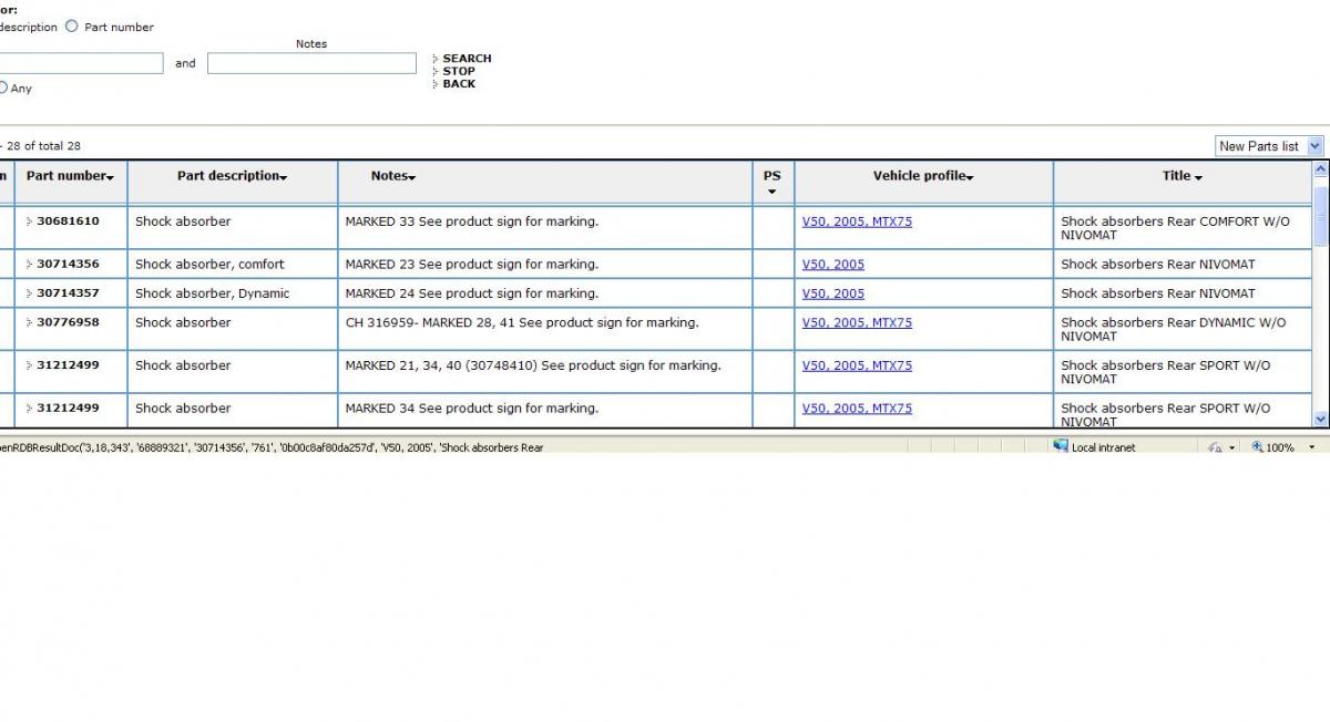

Imi bat capul in vida si observ ca de pe win-ul meu imi da la suspensie spate numai nivomat:
cod flansa: 1. SPORT W/O NIVOMAT, MTX75
-30714395
2. NIVOMAT
-30714358
3. DYNAMIC W/O NIVOMAT
- 30714395
4. COMFORT W/O NIVOMAT
- 30714349
cod amortizor: 1. SPORT W/O NIVOMAT, MTX75
-31212499
-30748410 alternativ
2. NIVOMAT
-30714356
- 31212500
- 31212943
- (30683573)(30683598)- alternativ,
Acum stau si ma gandesc care din variantele de mai sus, sunt pe masina mea? :help:
In plus... Vida imi da un sir lung de arcuri pentru spate. Acum daca cumpar de la dezmembrari tot setul de pe o masina insemnand amortizoare, flanse si arcuri, s-or potrivi la mine? Poate cineva sa ma lumineze? Eu m-am plictisit sa tot citesc si sa caut intr-una de fo' saptamana incoace. :dontknow::downtown:
Sa nu mai zic de cate arcuri s-au pus pe masina asta, dobitocii de parca as avea 1000 hp in loc de 125 si fac liniute si serpentine pe bani.
Si lista la arcuri tot continua... pentru toate tipurile de nivomat... Dinamic, Confort, etc. Care draq o fi la mine din toate asta si de ce n-oi gasi eu doar flansele sa termin cu tot balciu'. CE BOU am fost eu acum 2 ani cand plec in Germania dupa Mercedes si vin cu volvo ca sa-mi bat capul acuma, sa nu mai zic ca nu a fost singura problema intalnita. Asa ca la urmatoarea intalnire poate apar si eu, sa ne cunoastem ca vad o gramada de minti luminate p'aci, asa sa mai facem haz de necaz :hello2::evil5:

Ai atatea coduri, pentru ca s-a montat suspensie, confort, dynamic, sport, etc fara nivomat si confort, dynamic,.... cu nivomat.
Dupa cum vezi, la fiecare cod, iti spune " marked" 17, 21, 23, etc, adica difera duritatea lor. Din pacate trebuie sa le dai jos pentru a afla ce suspensie ai pe masina.
Dar daca iei tot setul din dezmembrari, nu mai ai nevoie de aceste date.
