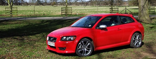

Nu sunt dispus sa cumpar 2 seturi de cauciucuri pe sezon... tinand cont ca in Braila (orasul meu natal) gropile sunt inevitabile. Nu stiam ca depinde si de caseta de directie... cel putin pe talon am vazut ca sunt specificate si jante pe 18"... Ma atrageau in special cele ce sunt prezente pe c30 (18") - modelul din imaginea urmatoare volvo_c30_r-design_2008_020_530.jpg... insa am mai gasit cateva modele special concepute de MAK pt volvo....

Găsești ceva asemănător OEM si pe 17" dacă vrei neapărat sa aiba acest aspect. Eu as merge pe ceva OEM indiferent de mărime, avand certitudinea ca sunt mai tari ca si aliaj si duritate.
Cele pe 18" de pe C30-ul rosu sunt Atreus, cele pe 17" la care face referire @Vita_Fresh sunt Zaurak.
Atreus poti vedea (daca vii la ointalnire) la mine, Victor si parca trancenergy. Zaurak are ionut (nionut76).
