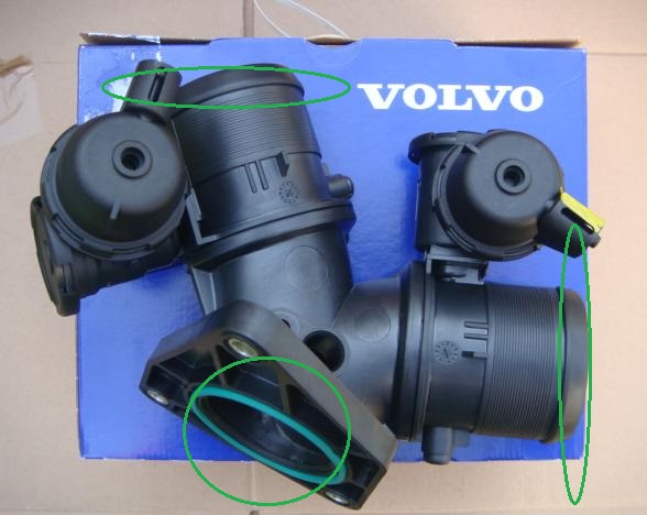

Salutare. Trebuie sa inlocuiesc doua garnituri de la clapeta de acceleratie dar problema e ca nu stiu ce sa cer. Cele doua garnituri sunt cea verde si cele ce vin in locurile indicate in fotografie. Ma poate ajuta cineva cu ceva cod pentru piesa sau din cei ce se ocupa cu piese noi pentru Volvo, chiar sa-mi vanda aceste doua tipuri de garnituri. Multumesc. Codul pentru tot corpul pentru cele doua clapete de acceleratie este 9657522680.

Lasa o serie de sasiu si revin maine cu un raspuns
Doar garnitura de la flansa se poate comanda separat, cod 30650790 - 35RON. Pe celelalte doua iesiri iti vin furtune cu colier, acolo din cate vad nu exista garnituri.
