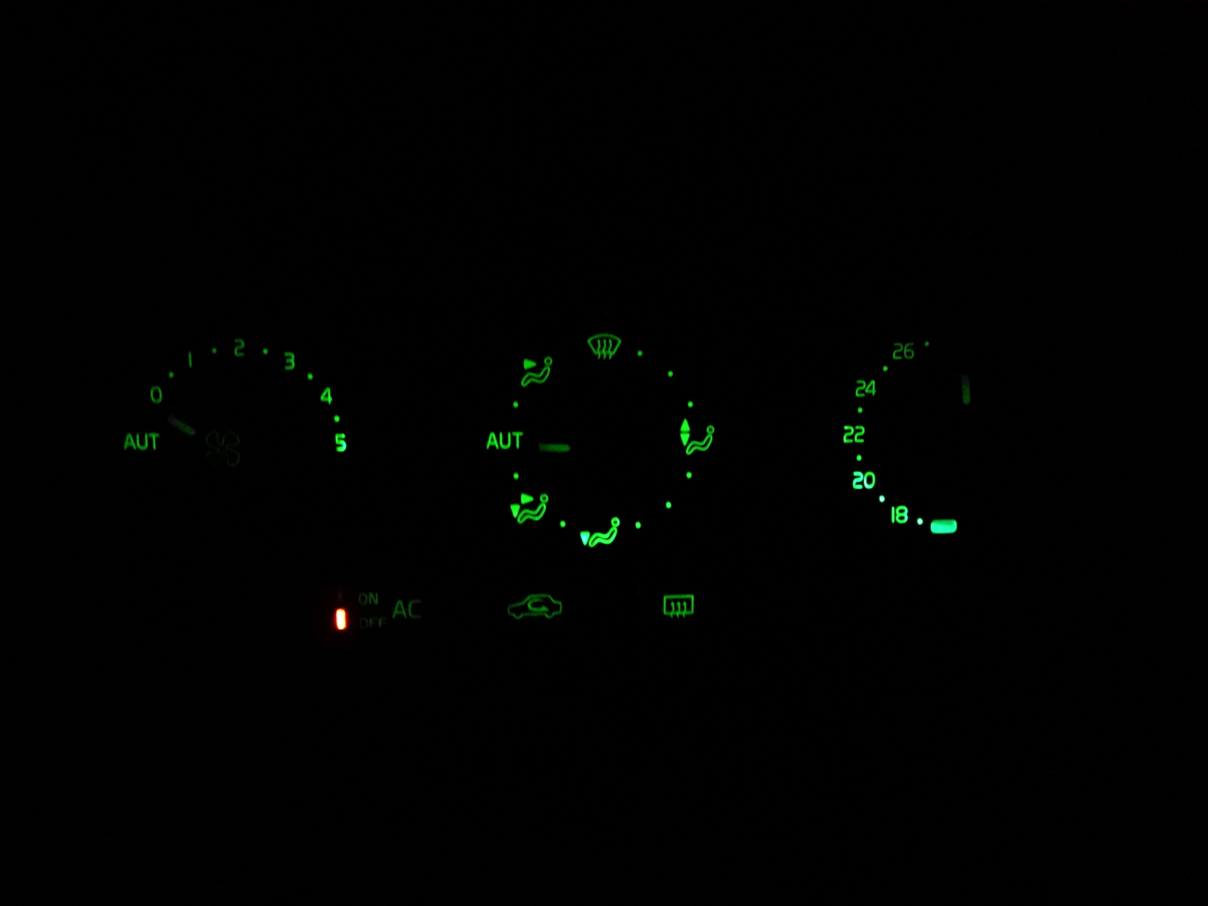

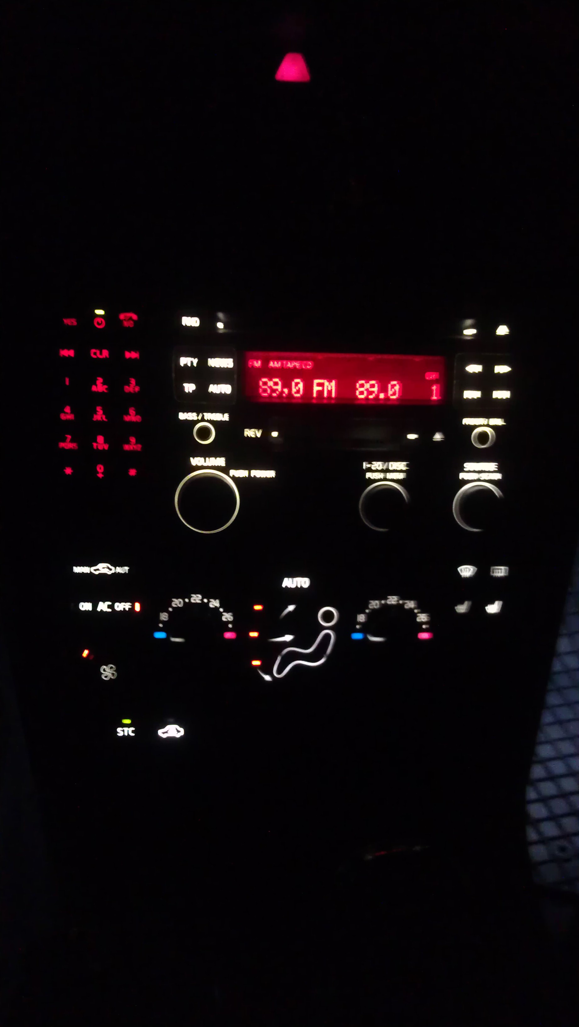

Am cumparat smd-uri pt bord,sunt universale,de dimensiuni mici este 2 lei/buc cu releu pe ele. Am scos capistoanele (daca asa se numesc) se scot led-urile vechi au niste contacte metalice,dar acele contacte trebuiesc scoase cu grija si pastrate dupa ce introduci noul led se baga inapoi pt ca fac parte din sistemul de prindere pt contactul electric...ATENTIE...smd-urile au + si - daca nu se aprind doar intorci led-ul in soclu si....problema rezolvata :) ...sper ca am detaliat corect!!!!
Edited by Simake
Nu te certam, stai linistit :D

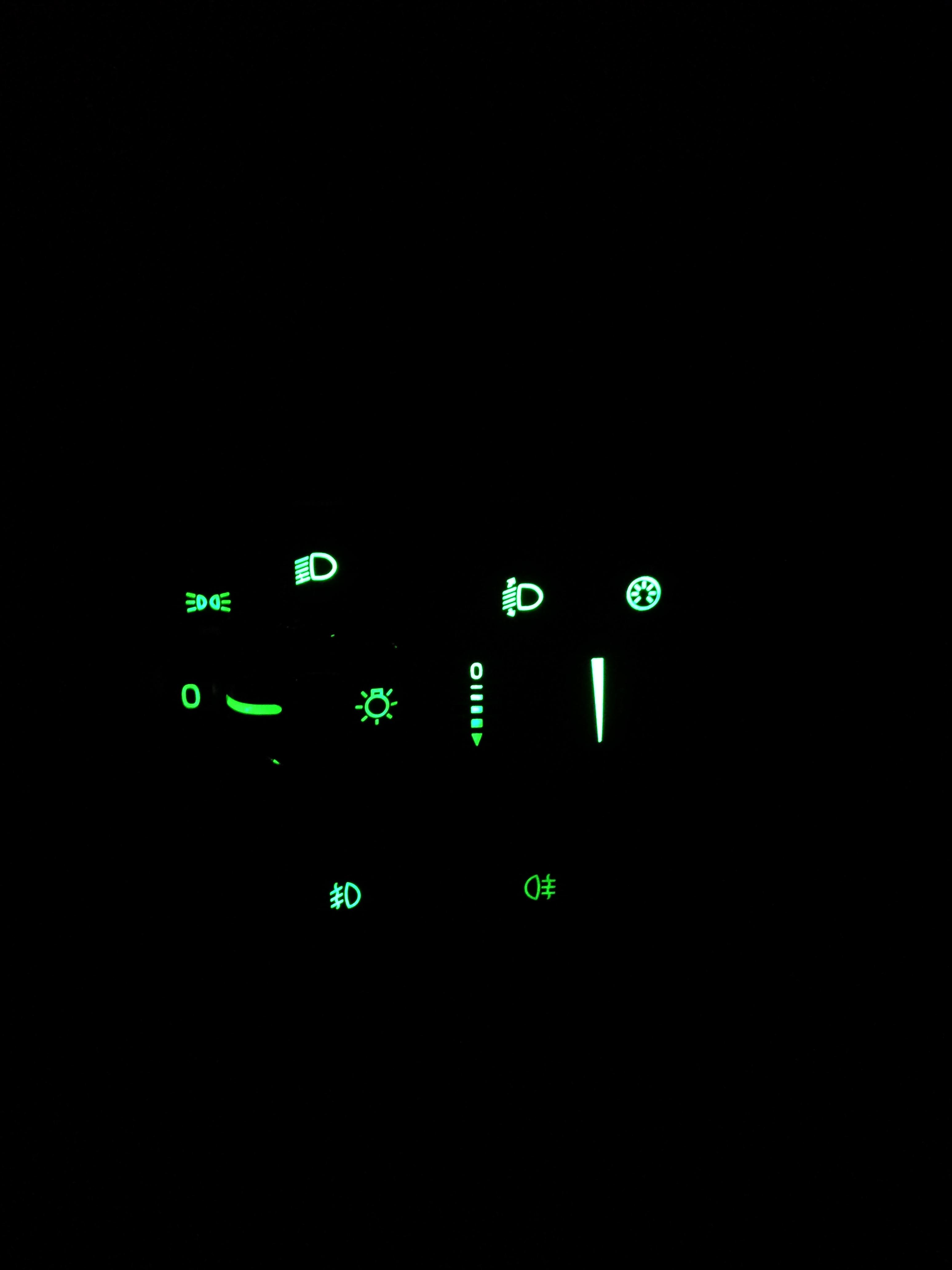

SMD-urile au niste rezistente (de un kilo ohm probabil),  ca altfel se prajesc la 12v :D, dar din pacate smd-urile nu lumineaza 360 grade precum becul normal, dovada si lumina neuniforma produsa.
Uite aici, tot cu leduri SMD
Edited by paunionutz
Poi se vede frumos
Pai se vede, dupa multe teste si un panou de clima ars :D

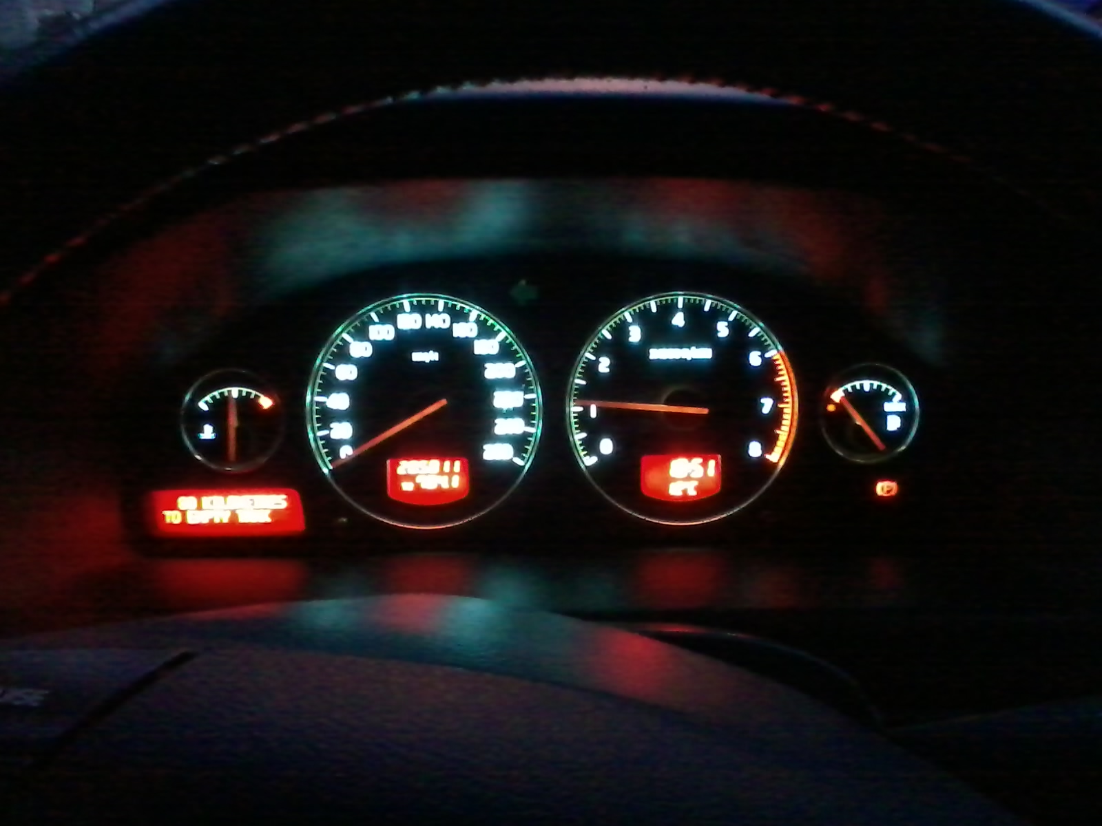

Salut colegi, de curand am achizitionat un v40 din 2003 1.9 102 cp, ca orice  masina secound hand are si mici probleme, printre acestea ceasul care indica temperatura antigelului si senzorul de temperatura exterioara cred pt ca imi arata mereu cu,, -" in bord iar cel de la apa nu se ridica deloc, pe tester imi zice 85-90 de grade deci sonda este ok, ce ar putea fi ??

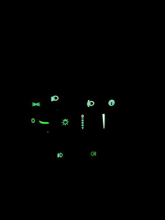

salut!!acum doua zile am observat că nu se mai aprind becurile ce iluminează panoul comanda faruri, l-am desfăcut am scos becurile și observ că nu sunt arse,am verificat cu un led nou și nu sa aprins,cred că nu ajunge curentul la ele,a mai pățit cineva??
