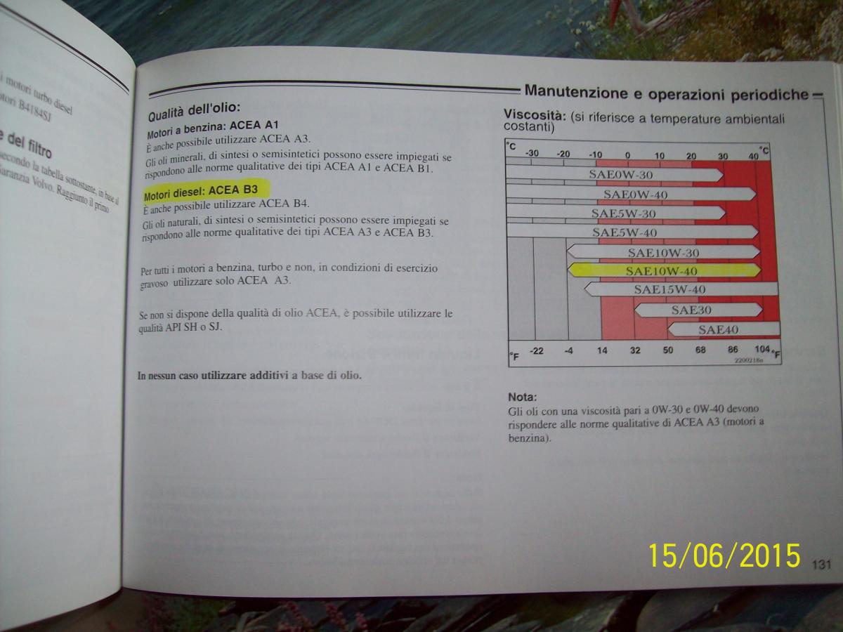

Motorul este Renault Turbo Diesel D4192 T3.
Asta scrie in cartea masini ACEA B3 sau ACEA B4,dar nu scrie 10w40 sau 5w40 sau alt tip.
post-5976-0-96998700-1434382954_thumb.jp
Pai desenul ala cu vascozitatea ce reprezinta atunci?Din ce vad eu acolo 5w40 este bun intre -30 de grade si + 40 grade.
Ai putea sa cumperi de asemenea si 0w40,dar e mai scump.
0W40 se poate folosi si vara si iarna? Zona unde sunt eu iarna mai mult de -7 grade nu sunt iar vara se ajunge la 35-37 grade,problema este in romania ca sunt -20 de grade in zona mea.
Nu este prea brusca trecerea de la 10W40 la 0W40?Nu este prea subtire pt.motorul asta.Daca este prea subtire ce se poate intampla?

Dupa cum poti vedea in cartea scanata de tine,0w40 este cam aceeasi chestie cu 5w40 in ceea ce tine de temperatura.
Nu te obliga nimeni sa treci de la 10w40 la 5w40 sau 0w40 :).Dar recomandarea pentru motoarele astea 1.9D de 102 si 116 cp este 5w40 sau 0w40.
