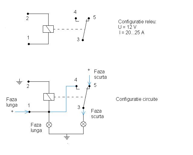

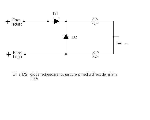

La Volvo-ul personal, S40, af. 2000 am inlocuit farurile monofocale (cu becuri H4) cu faruri bifocale (cu becuri H7), dar m-am lovit de urmatoarea problema: la comutarea pe faza lunga, faza scurta se stinge, ceea ce reduce foarte mult vizibilitatea pe distanta mica si medie (la masinile dotate cu faruri bifocale din fabrica, indiferent de a.f. acest lucru nu se intampla, respectiv la comutarea pe faza lunga ramane aprinsa si faza scurta).
Pentru eliminarea acestui neajuns am experimentat doua scheme electrice, una cu diode redresoare si cealalta cu releu, conform atasamentelor:
post-70-0-65608200-1436868053_thumb.jpg post-70-0-41798800-1436868073_thumb.jpg
La momentul de fata pe masina folosesc schema cu relee, cu toate ca as recomanda cea cu diode, dar diodele trebuie sa suporte un curent destul de mare, peste 20 A si datorita spatiului ingust nu se pot monta radiatoare de racire ceea ce ar reduce considerabil marimea diodelor.
Pentru fiecare far trebuie cate un circuit separat, si sper sa fie de folos pentru cei ce fac un upgrade estetic la masina. Oricum pot spune ca s-a imbunatatit in mod considerabil vizibilitatea la masina....
