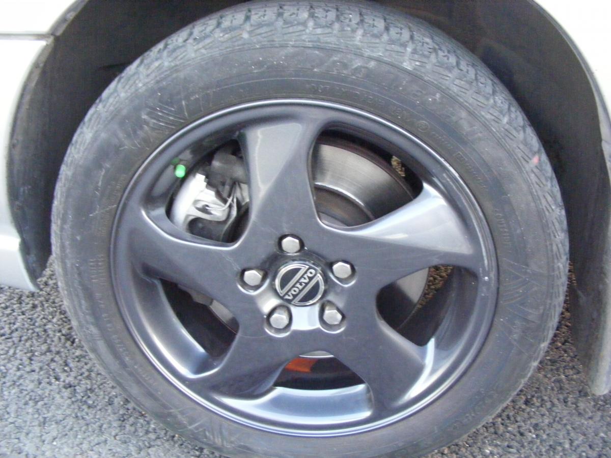

Masinuca mea nu are urme rosiatice, doar scartaie bestia, fara urme,
adica nici tuica n-a baut nici gura nu-i miroase....rugina e de la umblat
cu ea din an in paste?
Edited by alexpopeystar68
Daca si asta este ruginit este ca tine....
Nu te supara Alexpopeye pe mine...Nu beau tuica.. :smile:
Rugineşte după ce stă, după un drum cât de scurt, nu se mai vede rugina, chiar dacă nu este ca tine.
