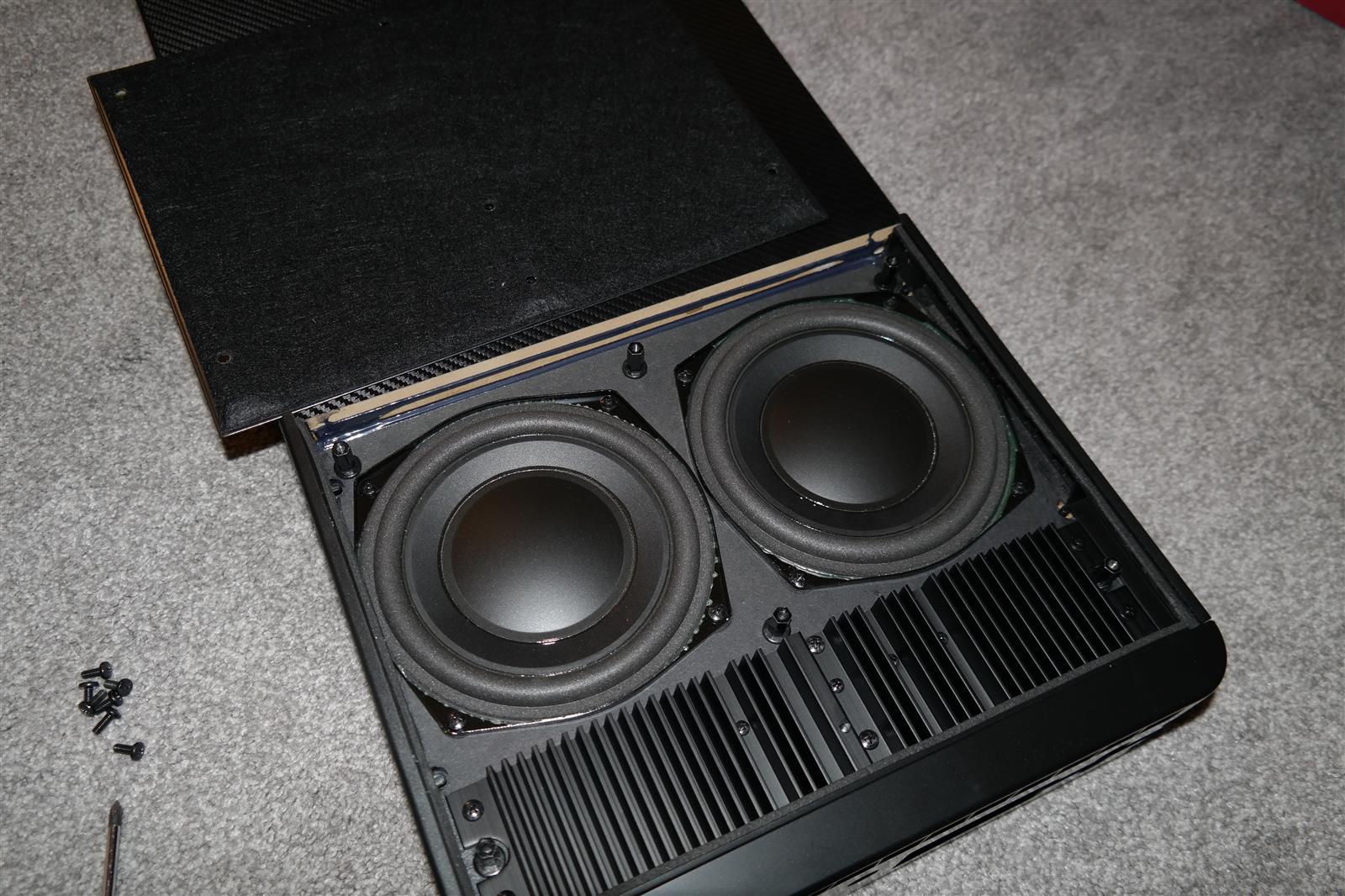

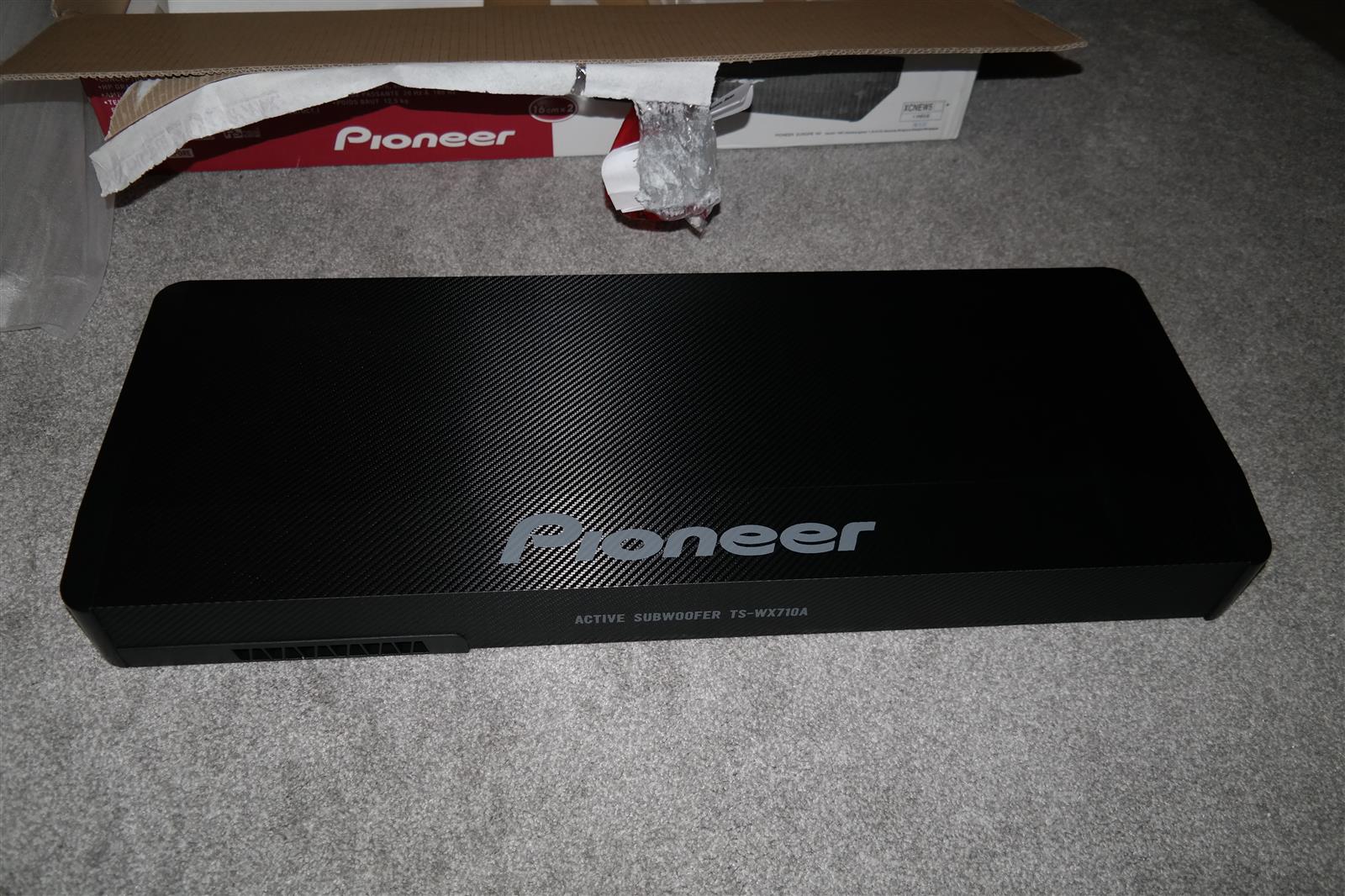

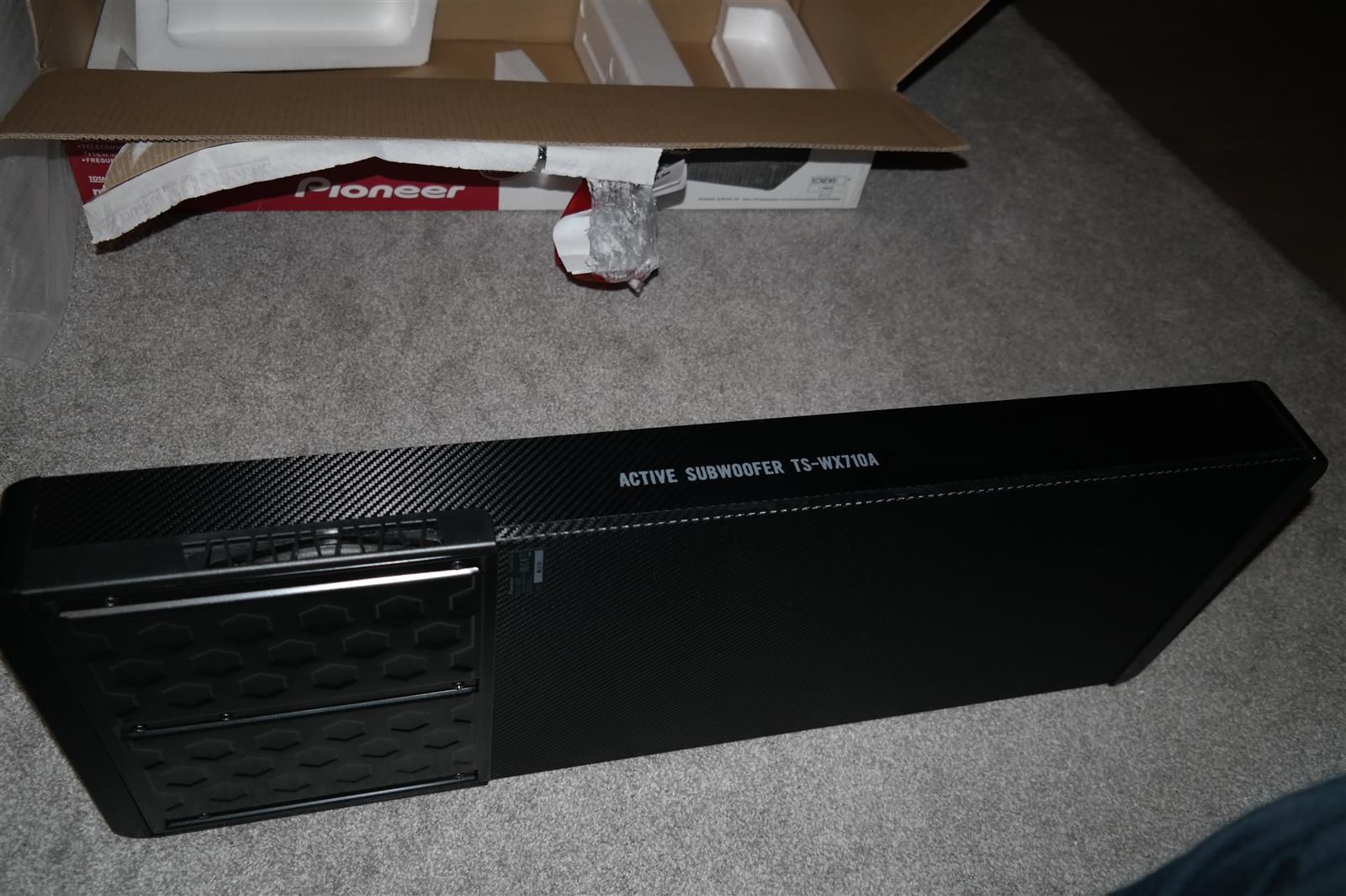

Din dorinta de a imbunatatii calitatea sistemului audio High Performance fara a pierde in capacitate de stocaj ,m-am decis sa adaug un subwoofer activ tip : Pioneer TS-WX710A.

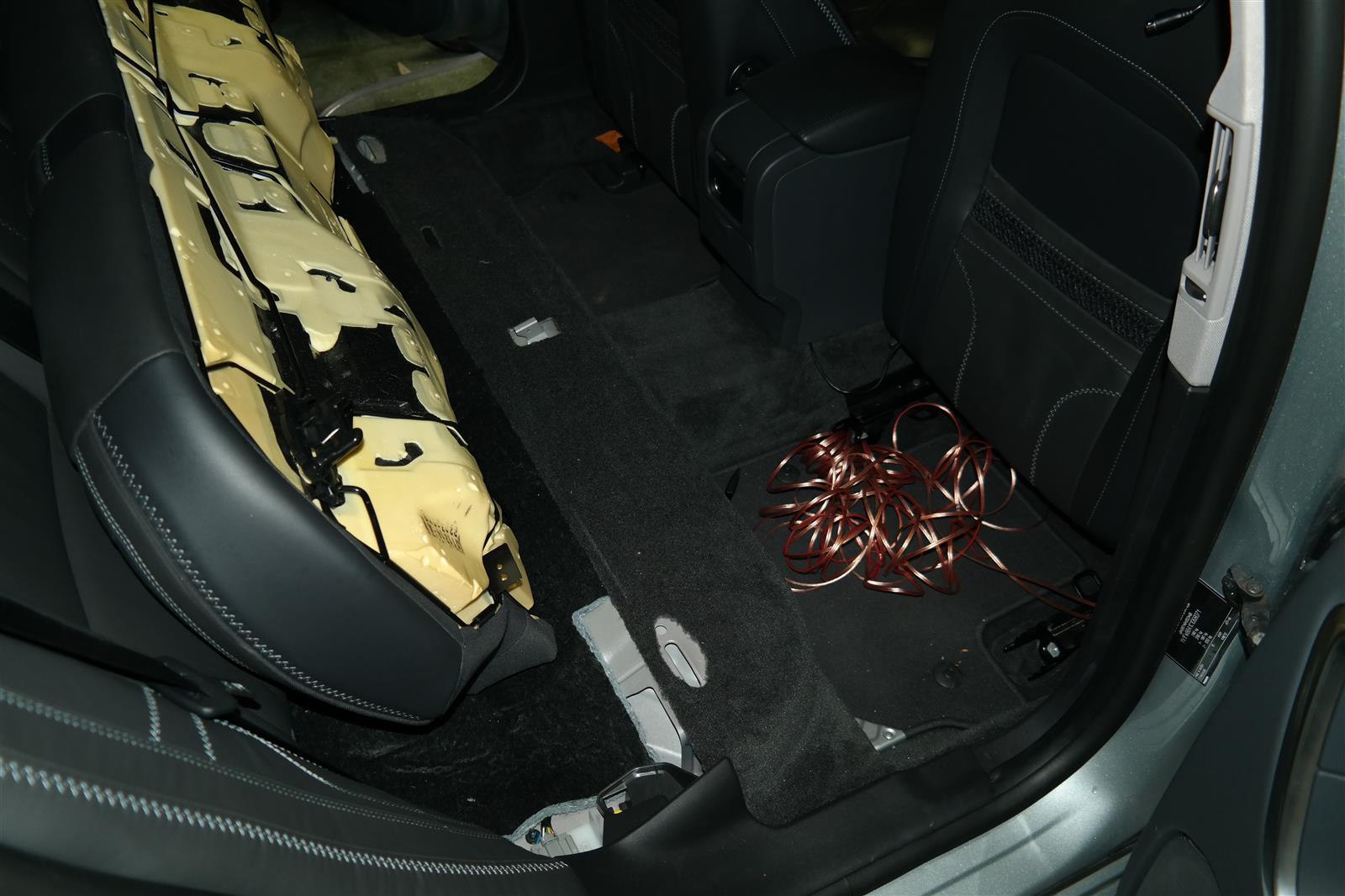

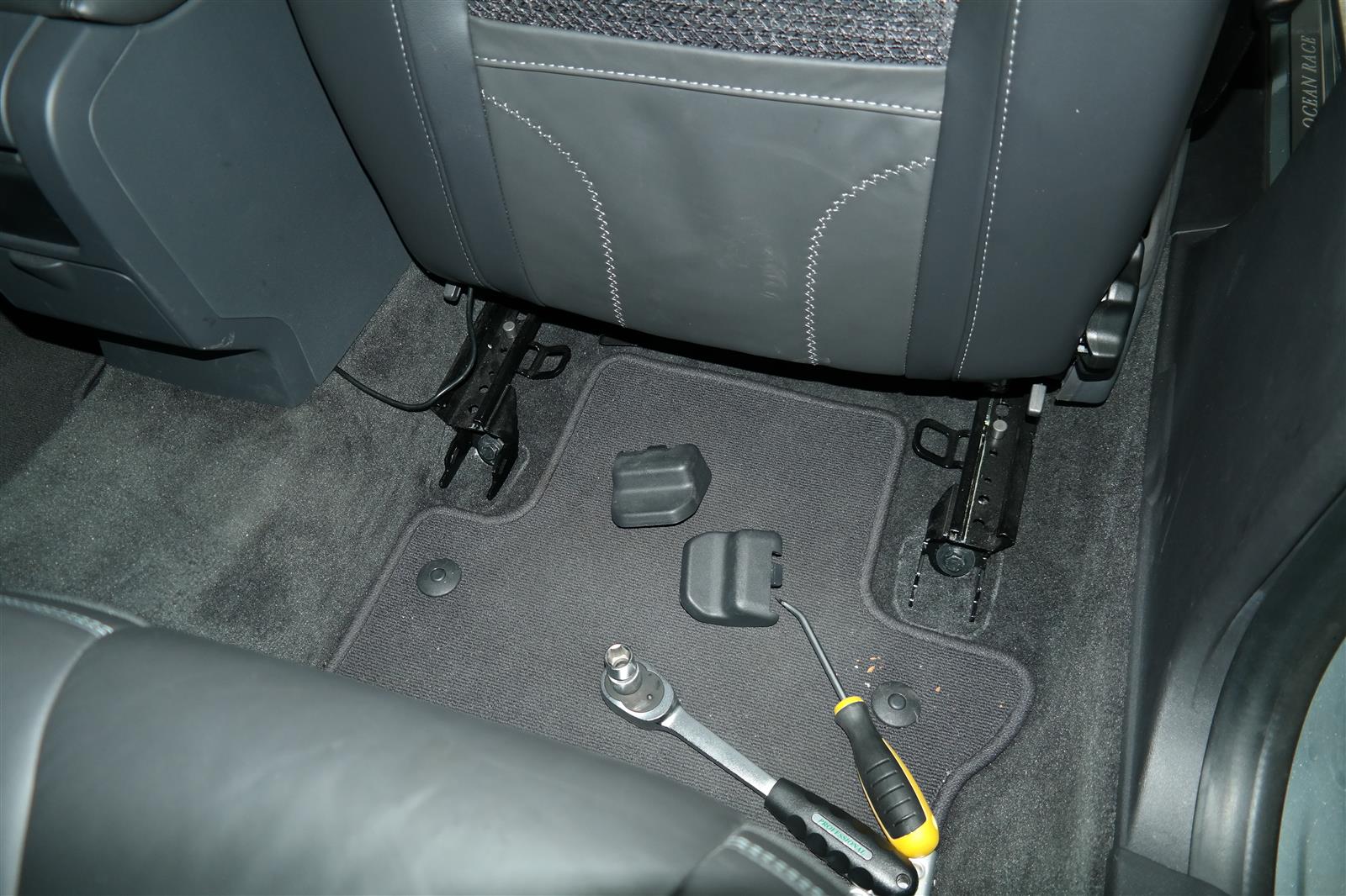

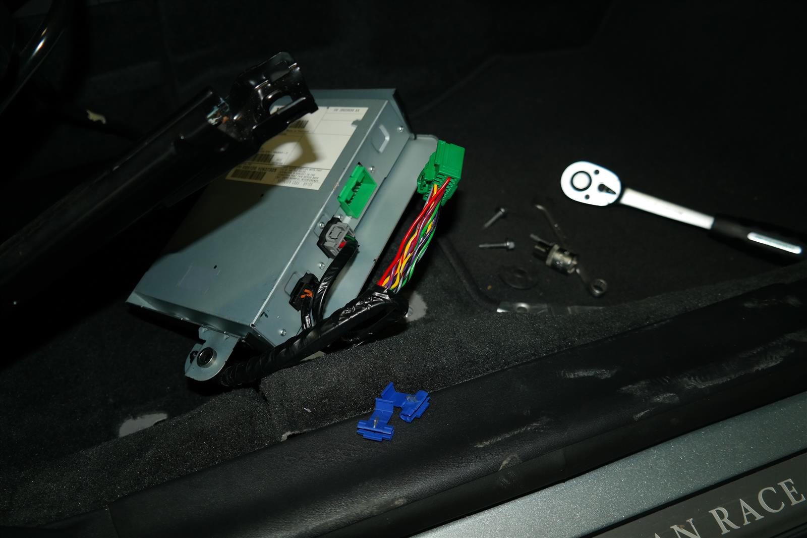

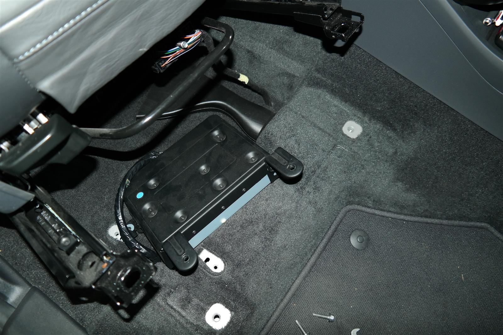

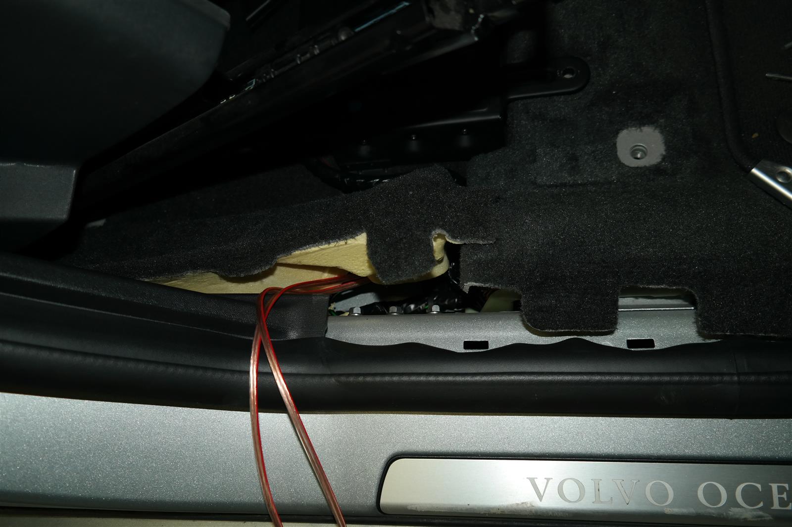

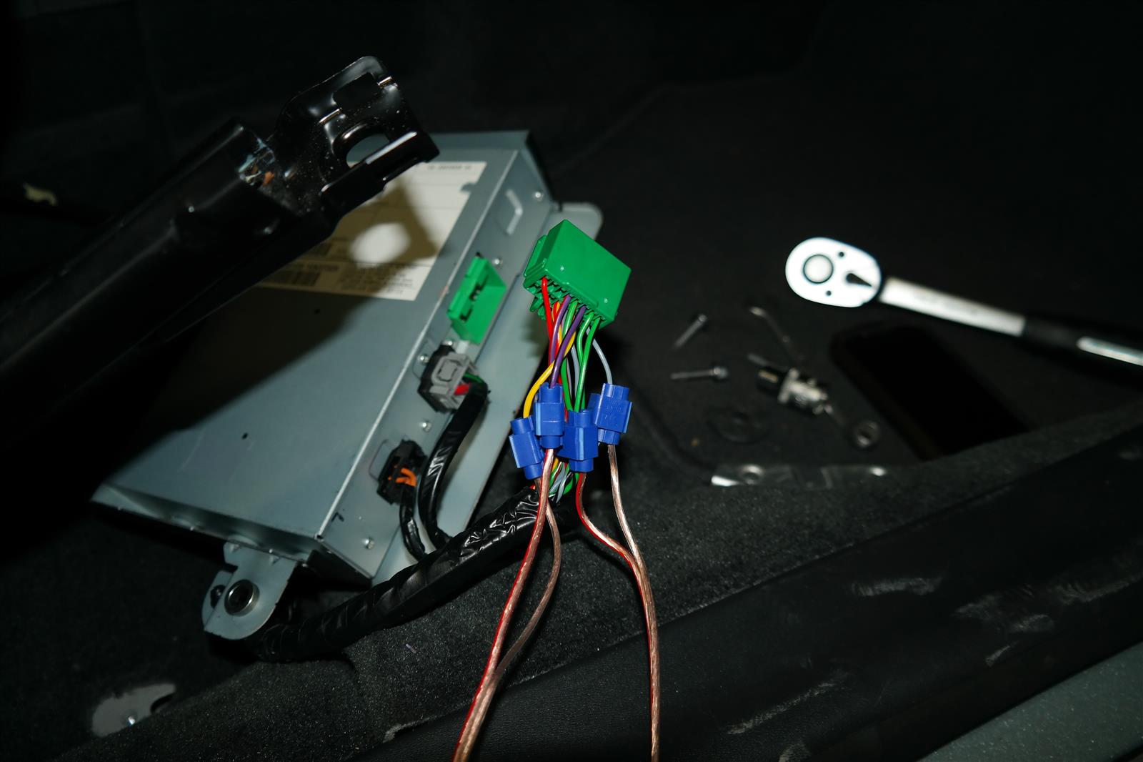

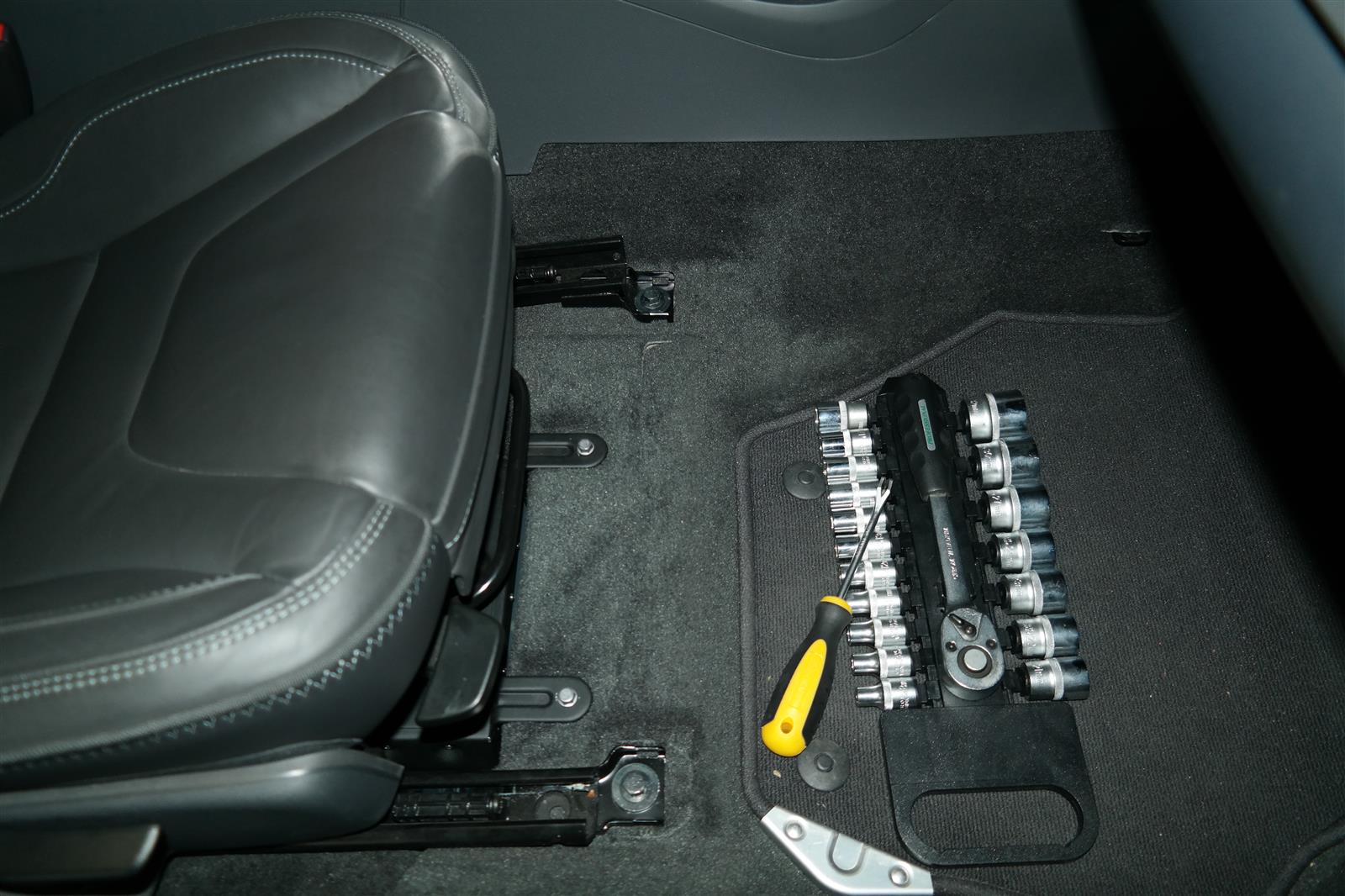

Am desfacut scaunul din fata , am scos amplificatorul si m-am legat la firele difuzoarelor din fata (nu la cele din spate).
Le-am ales pe cele din fata deoarece volumul este lor este mai ridicat decat al celor din spate, avand drept consecinta un semnal de intrare mai puternic pentru amplificatorul subwooferului (sper sa nu gresesc).

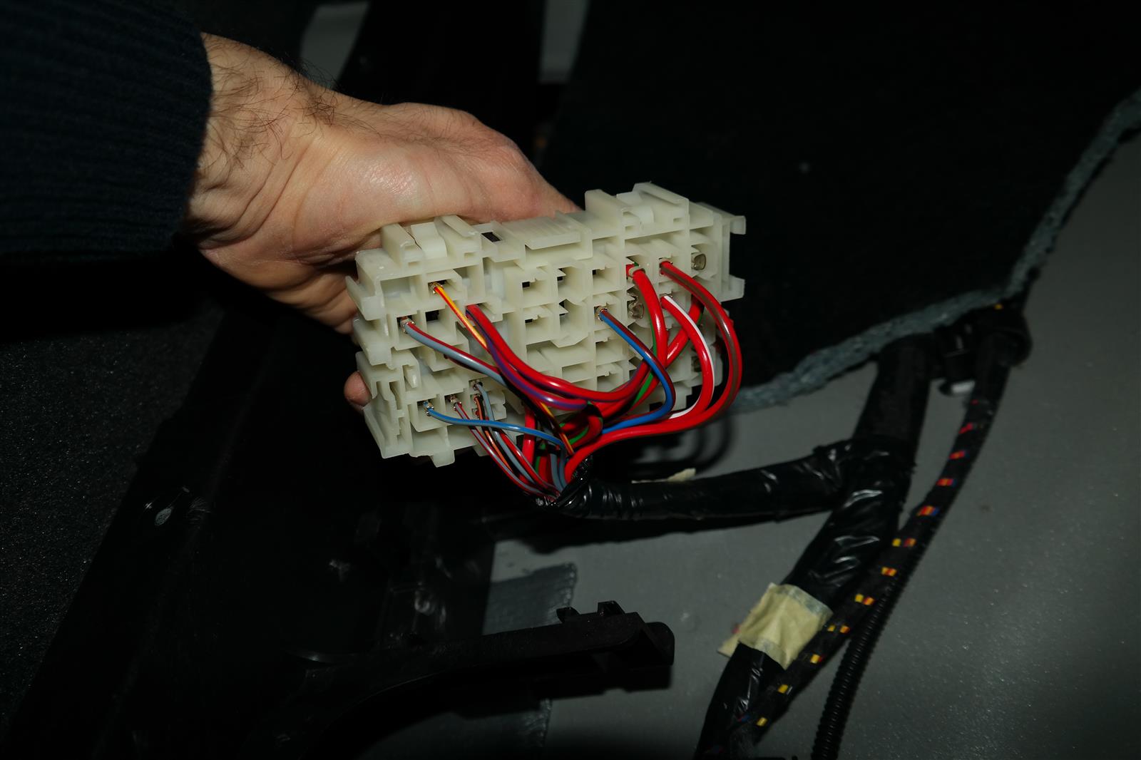

Am desfacut toate protectiile de plastic de pe langa chedere si am rutat spre portbagaj cablurile, pe sub mocheta, folosind ghidurile deja existente.

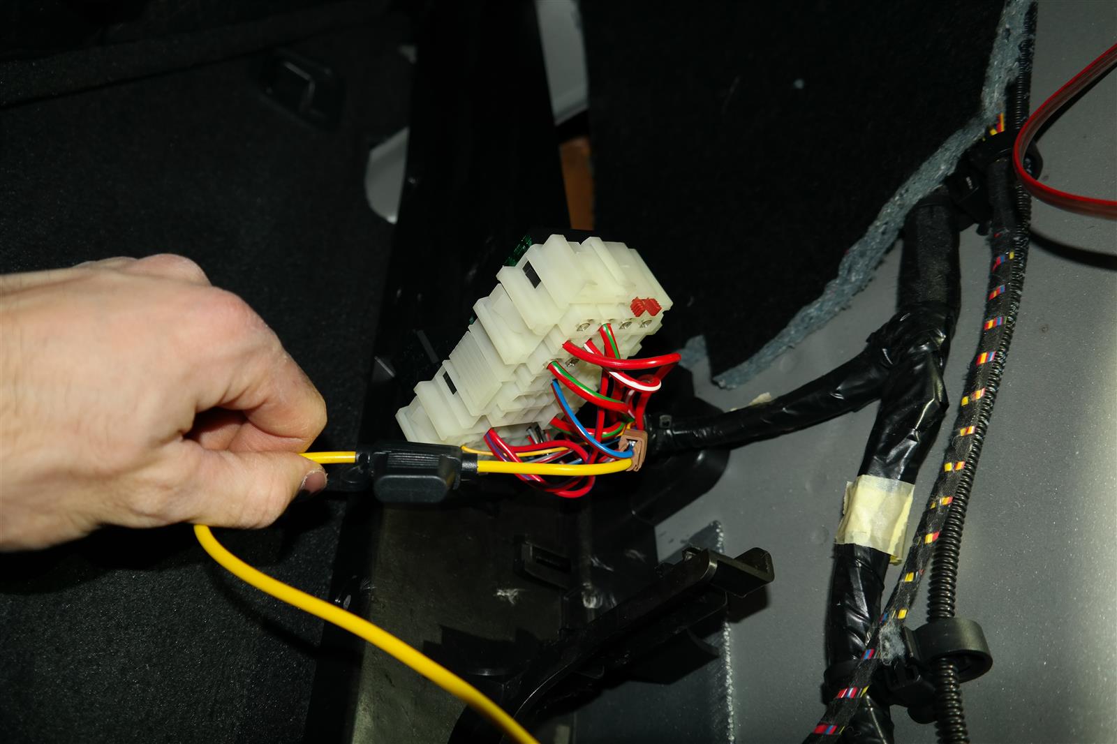

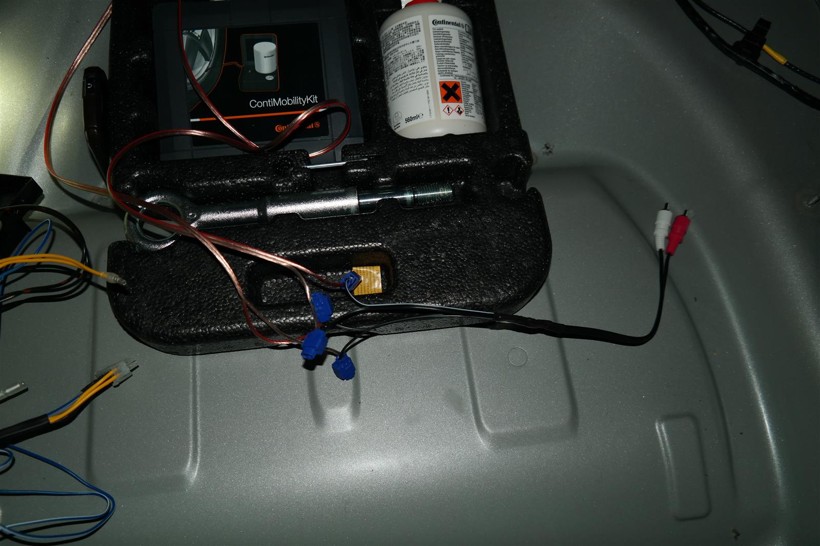

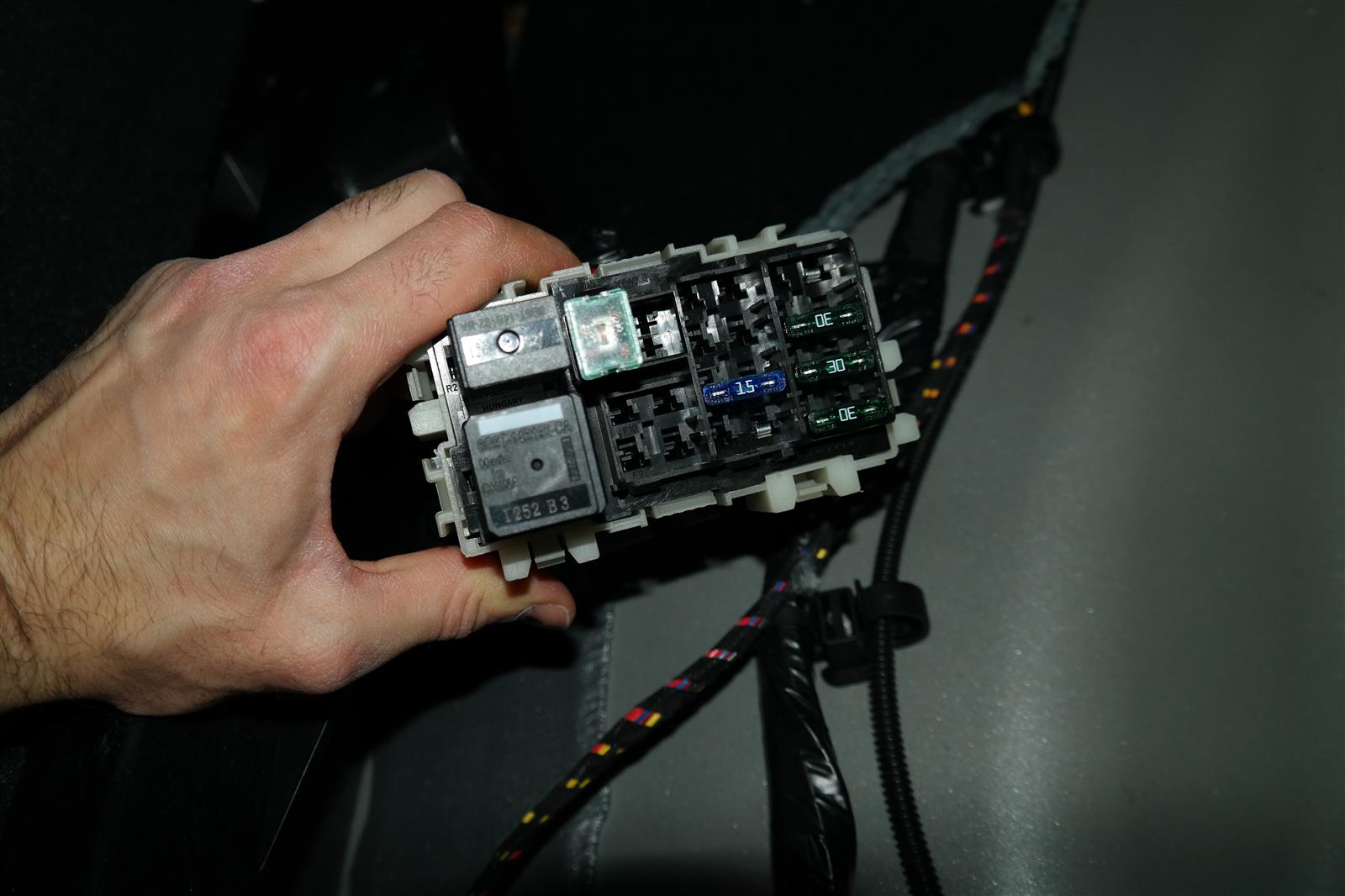

Am alimentat subwooferul de la priza de 12V suplimentara din portbagaj , siguranta acesteia fiind deja pregatita in blocul sigurantelor pentru 15A.

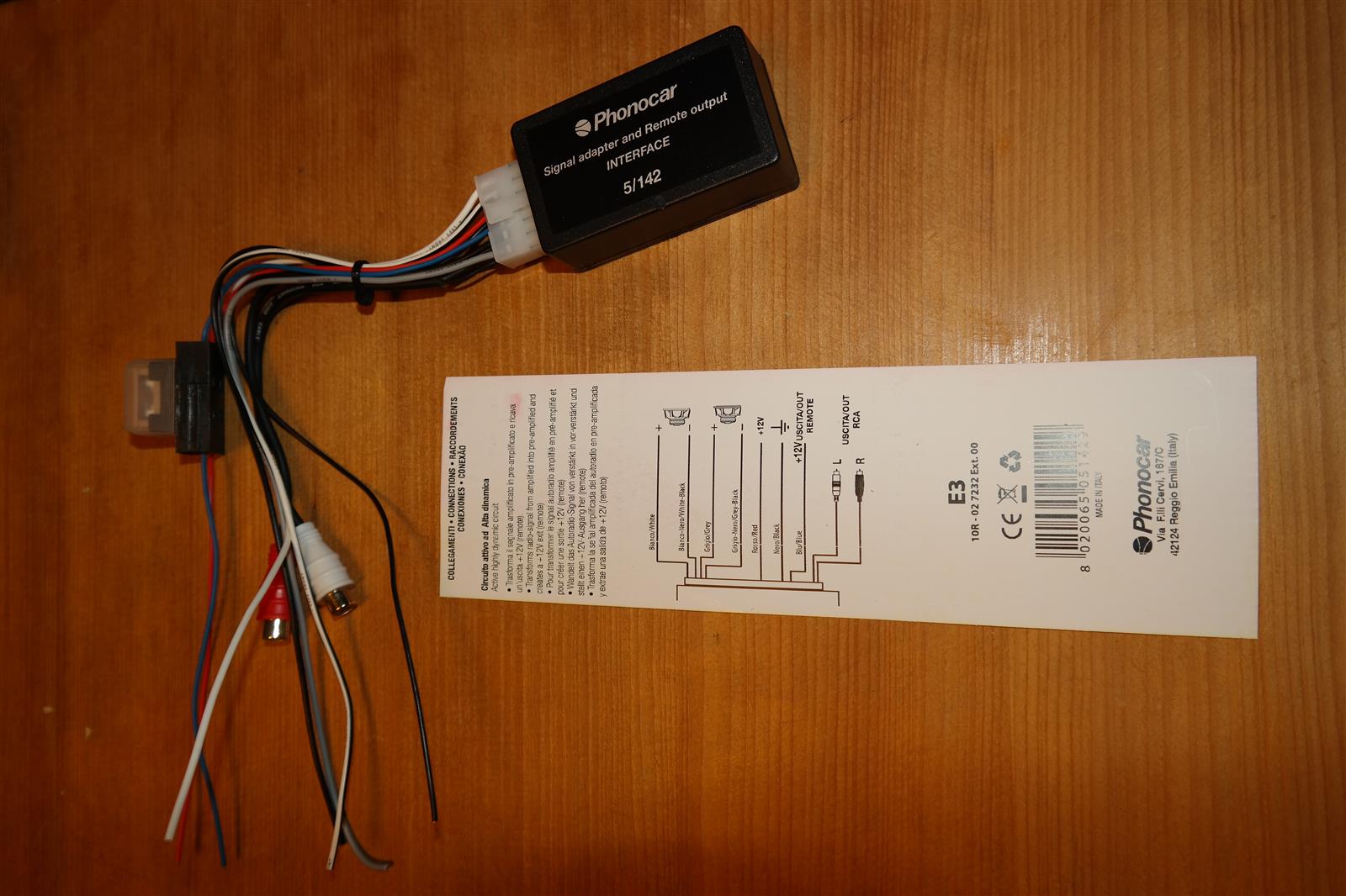

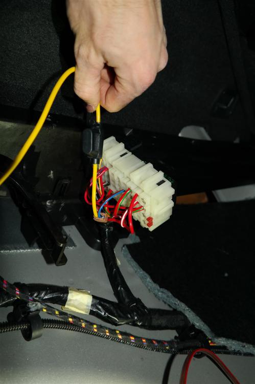

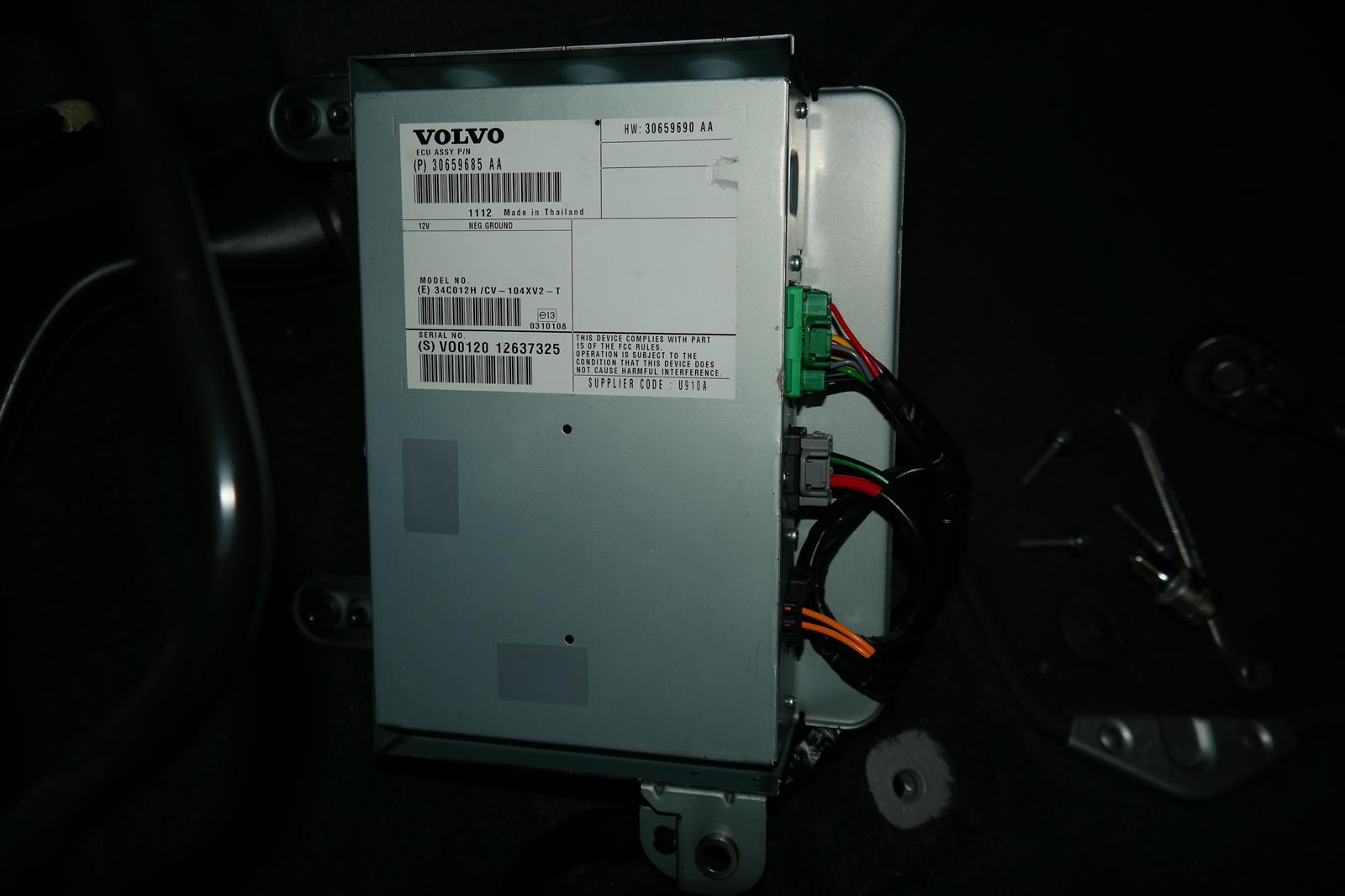

Am masurat toate cablurile si de la amplificator si de prin portbagaj dar nu am gasit nici un cablu care sa se puna sub tensiune cand pui contactul si care sa imi dea un semnal de pornire pentru subwoofer (deci o sa cumpar un convertor HighLow si o sa-l instalez).

1. Alimentarea subwooferului se face de la baterie si nu de la bricheta. Firul de la bricheta este prea subtire pentru puterea amplificatorului
2. Puterea mai mare pentru boxele fata o da amplificatorul si nu casetofonul, deci tu ai legat firele pe iesire (intrarea fiind pe fibra optica). Deci o sa dai semnal amplificat intr-un alt amplificator
3. In mufa verde trebuie sa ai un plus pe contact, pentru ca amplificatorul nu ramane in tensiune in permanenta

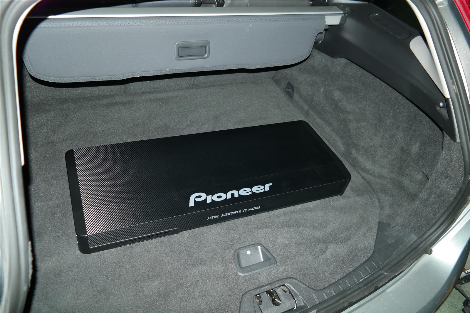

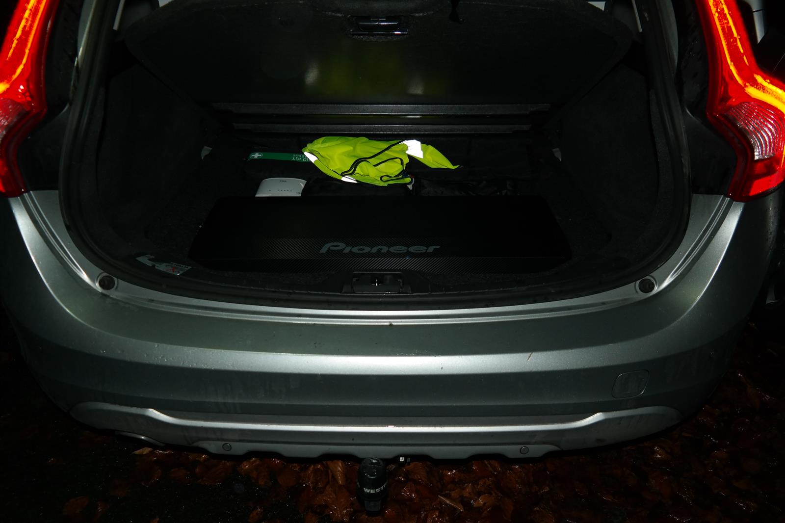

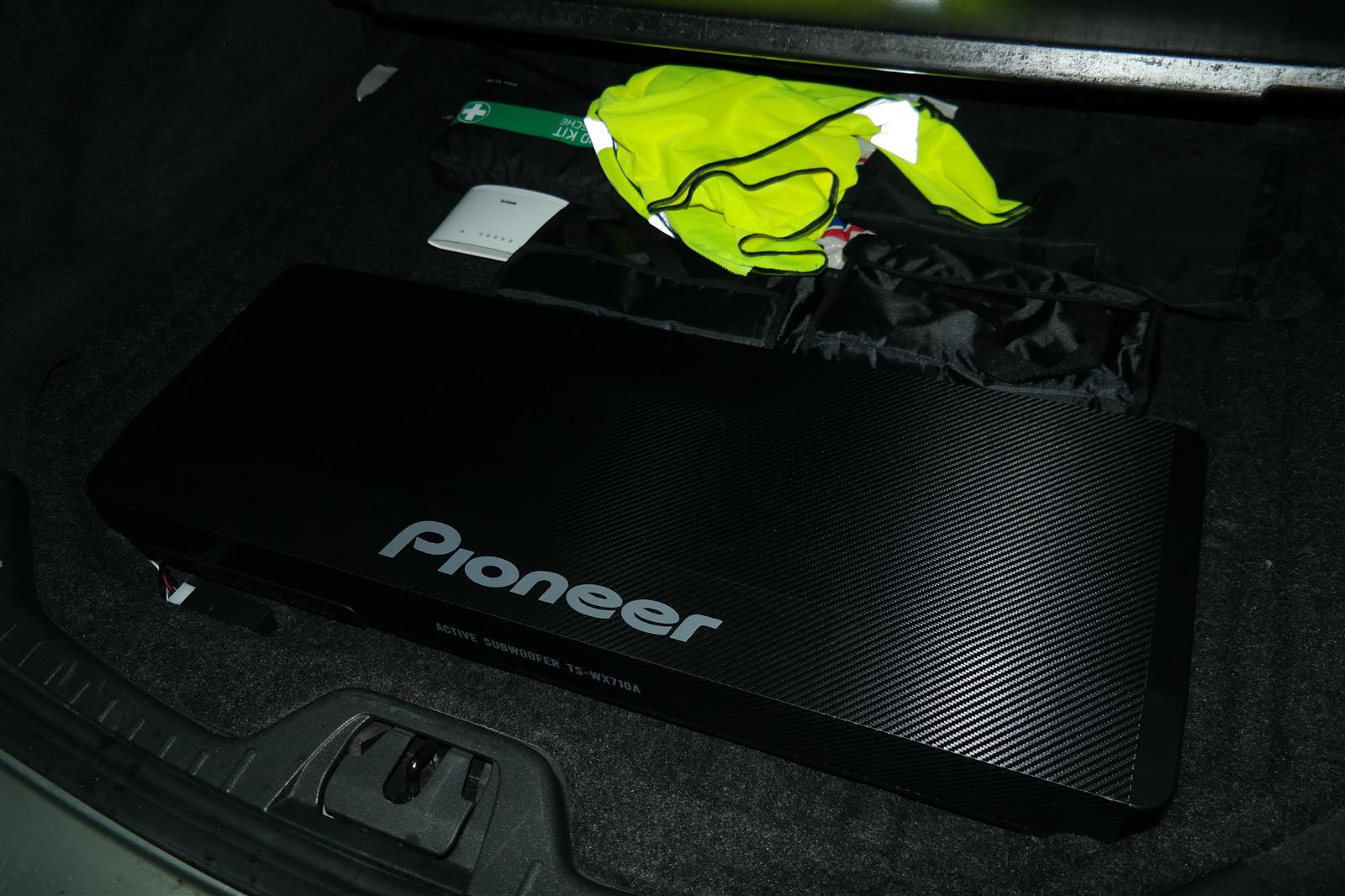

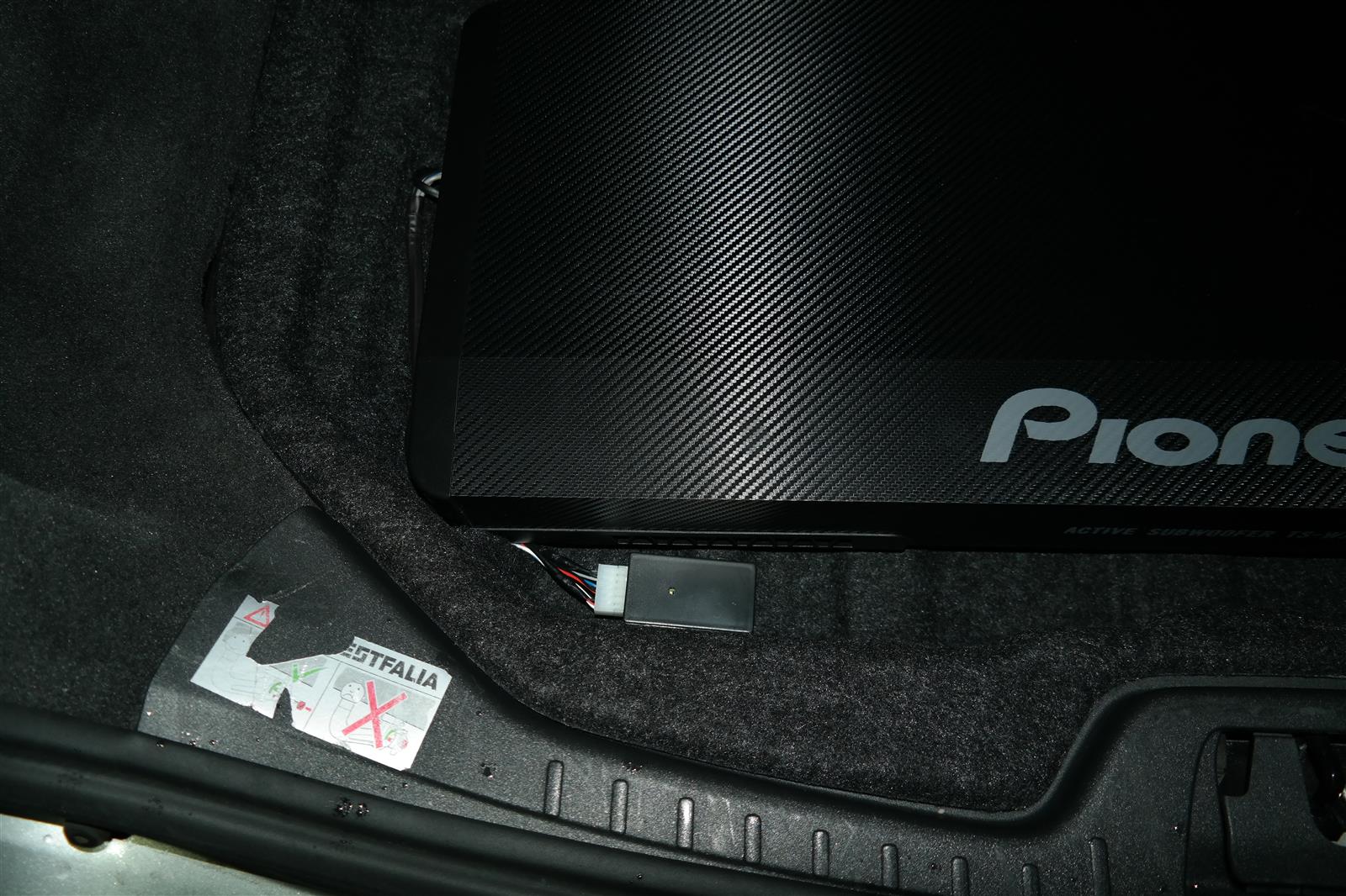

Gata l-am terminat de instalat.
Oauu...diferenta este enorma din punct de vedere al calitatii sonore. Nu este tipul de subwoofer care iti face tabla de pe masina sa vibreze sau sa ii sara plamanii din loc vecinului de la semafor dar este perfect pentru a adauga acel plus care lipseste sistemului audio.

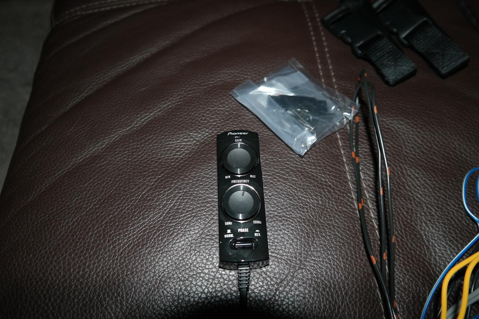

Telecomanda am instalat-o in cotiera pentru acces la functiile subwooferului.
Circuitul de comanda isi face treaba impecabil,porneste subwooferul atunci cand vede un semnal pe difuzoare si preamplifica semnalul pentru amplificatorul subwooferului .
Referitor la punctul 1) , am vazut si eu ca cablul de alimentare este mai gros dar vazand ca este protejat de o siguranta de 15A ca cea a firului de la priza de 12V din portbagaj mi-am zis ca e ok.Deci in teorie , nu poate sa traga mai mult de 15A.
Punctul 2) s-a rezolvat cu adaugarea circuitului de commanda care transforma semnalul amplificat in preamplificat.
Pentru punctul 3) nu exista contact pe plus in mufa verde , l-am verificat pe toate cu si fara sistemul audio pornit. Singurul care e posibil sa fie pe plus este cablul gros care alimenteaza amplificatorul, mufa separata.
