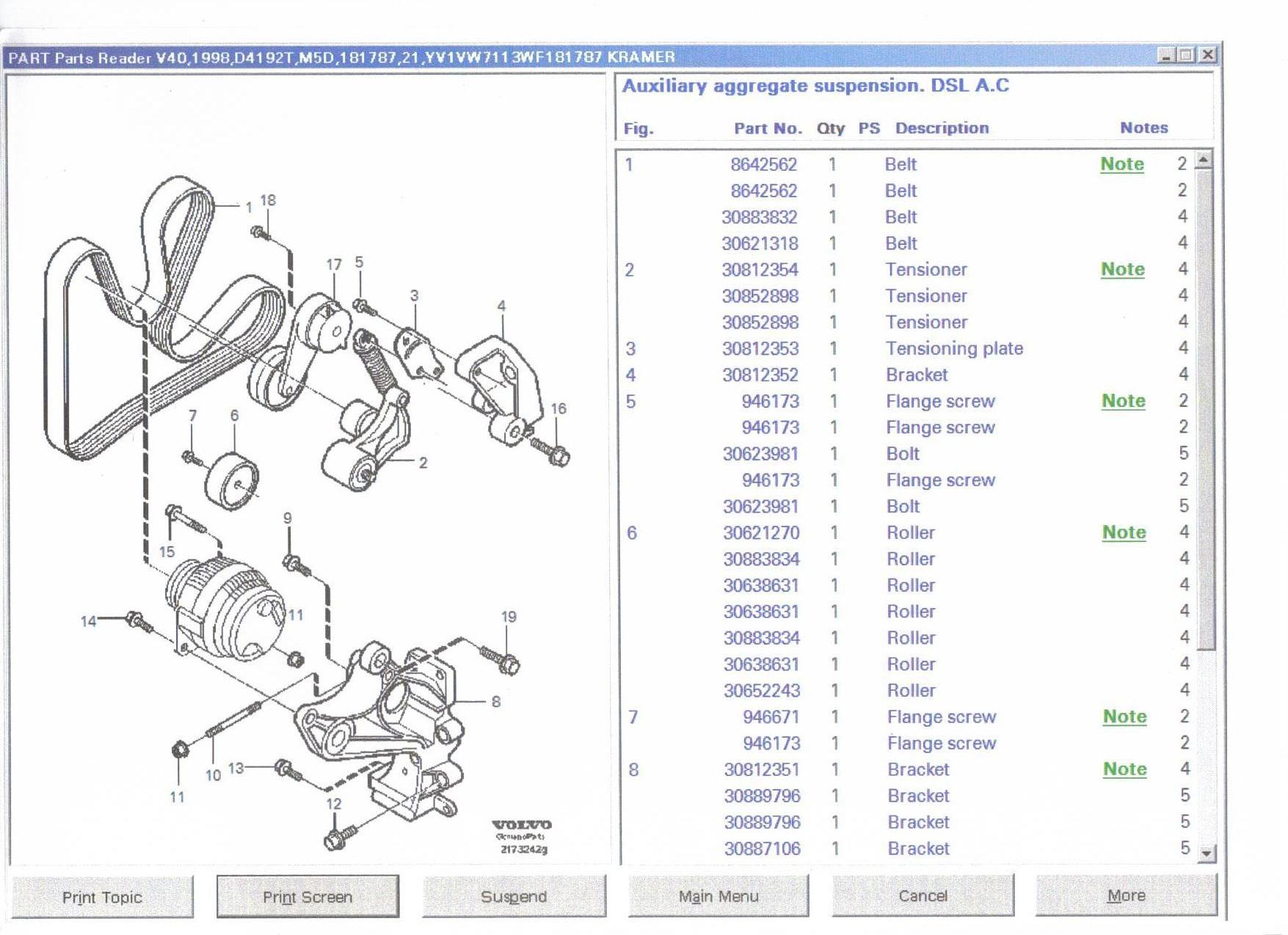

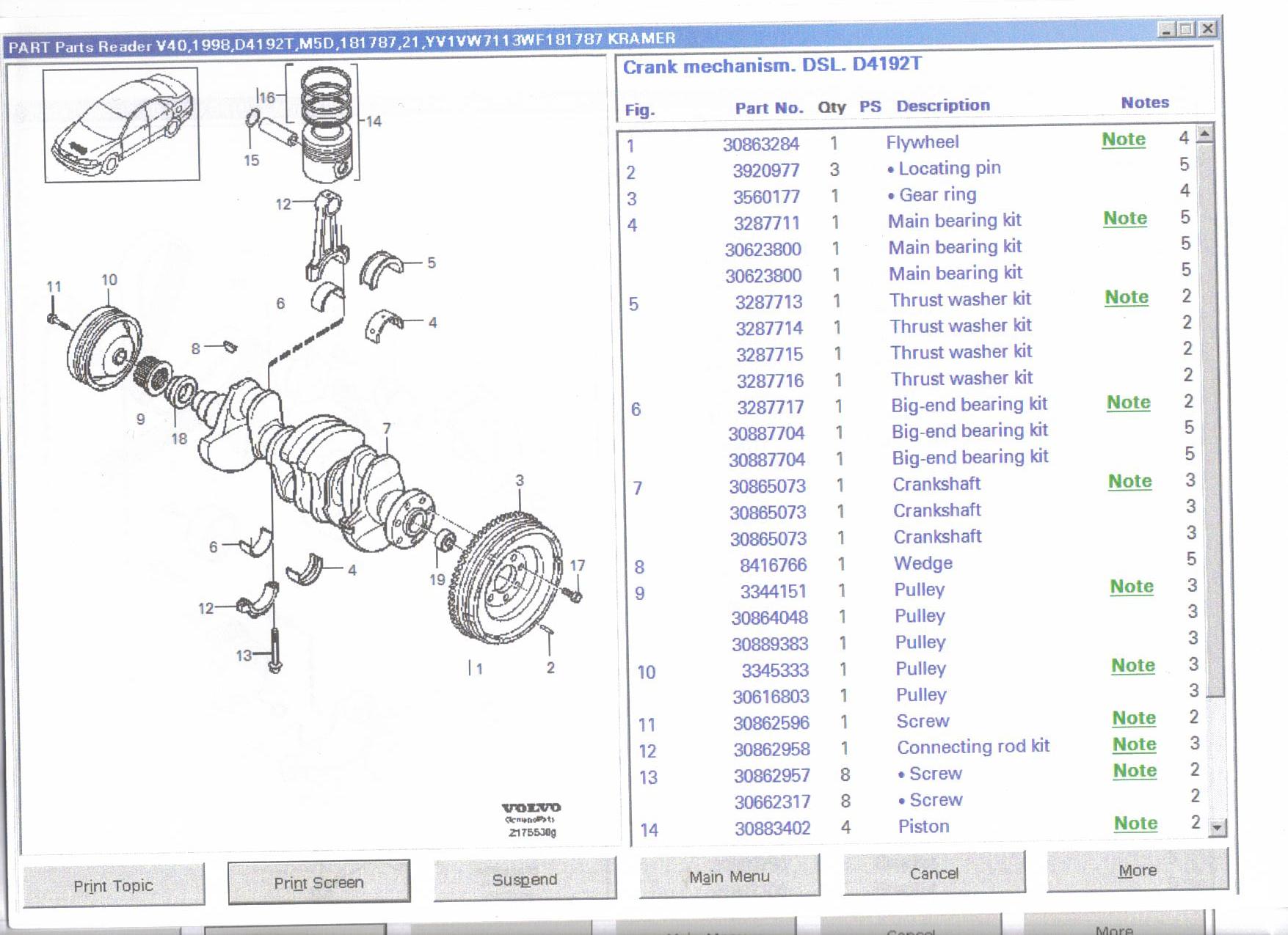

salutare baieti!volvo v40 td 1.9 din 1998.
mi-am schimbat cureaua "alternator" cam dupa 8000km pt k a inceput sa se rupa pe margini.dupa ce am schimbato si acum am observat k imi vibreaza puternic in partea de jos.dupa parerea mea vibratiile par sa provina de la fulia de jos a axului vibrochen.am fost la casa volvo si mi-au zis k fulia cu pricina poate sa ajunga pana la 200 euro pt k ar fi cu ceva cauciuc pe deasupra......in fine.imi puteti spune va rog cu ce ar putea fi schimbata sau remediata?
Uzura accentuata la cureaua de accesorii (include alternatorul) , de obicei se datoreaza proastei functionare a unuia dintre accesoriile antrenate. Adica rulmenti de fulie sau componente angrenate.
De cele mai multe ori, se aude si un zgomot sporadic, destul de subtil ce indica acest fapt.
La un moment dat cureaua se rupe sau se gripeaza unul dintre accesoriile antrenate de ea, fapt ce duce tot la ruperea curelei.
Eu am patit acum ceva timp...
Bafta!
